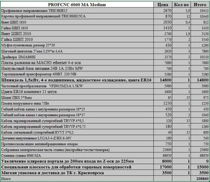

Нужен совет, загорелся купить чпу станок, планирую делать торцевые доски со вставками из других пород.
Нашел на этом форуме информацию о продавце станков, и он предлагают станок 400х600 или 600х600 с 1.5 кватным двигателем, я только изучаю матчасть и пока плохо понимаю в тонкостях оборудования, нужную ли конфигурацию мне предлагают или избыточную?
Если не посчитаете за рекламу, могу запостить конфигурацию сюда или могу скинуть в личку.
Если кто поможет, буду премного благодарен!

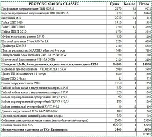

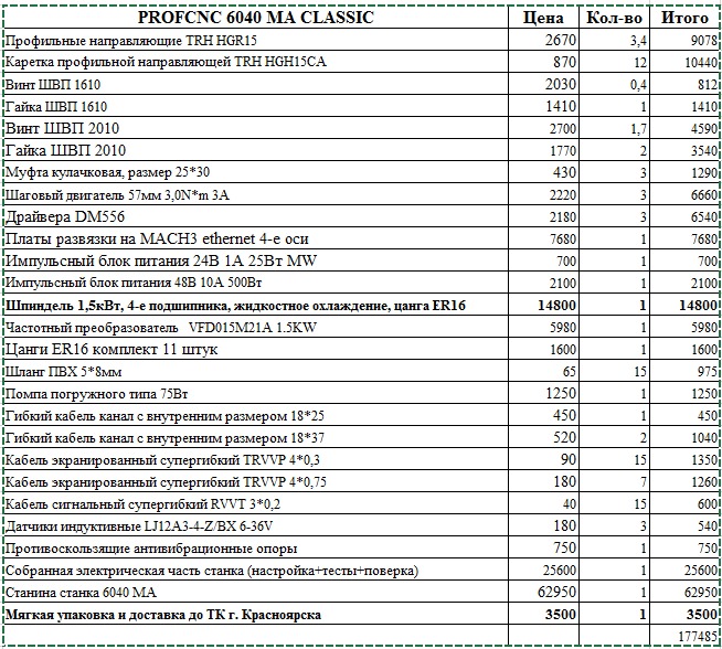

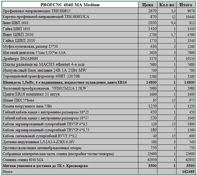

Как то так
IMG-20191218-WA0021.jpg (3490 просмотров) <a class='original' href='./download/file.php?id=173629&mode=view' target=_blank>Загрузить оригинал (140.59 КБ)</a>
IMG-20191219-WA0003.jpg (3490 просмотров) <a class='original' href='./download/file.php?id=173630&mode=view' target=_blank>Загрузить оригинал (161.01 КБ)</a>
IMG-20191218-WA0020.jpg (3490 просмотров) <a class='original' href='./download/file.php?id=173631&mode=view' target=_blank>Загрузить оригинал (156.26 КБ)</a>

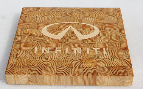

Я в первом сообщении говорил о вставках из других пород дерева. Типа этого.
91fbda_ba0c54754fa146aaa958e99f98dbc696_mv2.jpg (3479 просмотров) <a class='original' href='./download/file.php?id=173632&mode=view' target=_blank>Загрузить оригинал (65.31 КБ)</a>
Сообщения: 5886
Re: нужен совет станку по дереву!
Вы не сможете сделать острые углы для такой надписи на фрезере.
Точнее сможете, но чейто боюсь на ленточке/лобзике будет быстрее и возможно аккуратнее. "Но это не точно"
Можете описать как планируете ЧПУ-фрезер использовать ? Поэтапно ? Этож не секрет, полагаю.
Сразу скажу. Собрать блок, взять фрезу 1мм и ей наделать в глубину 50мм прорезей не получится...

SVP писал(а):Вы не сможете сделать острые углы для такой надписи на фрезере.
Конусом с подрезкой углов. И вставку таким же образом. Так удобнее стыковка, зазоров при таком способе практически не бывает, а лишнее по высоте потом срезать удобным способом и шлифовать...
Gestap
Сообщения: 890
Репутация: 1089
Сообщение Gestap »
Такие доски и делают на чпу фрезере, в Ютубе много видео с процессом изготовления, там эта вставка на несколько миллиметров в глубину, и делается что то на подобии конуса v образной фрезой и вклеивается, как-то так.

Gestap писал(а):Такие доски и делают на чпу фрезере, в Ютубе много видео с процессом изготовления, там эта вставка на несколько миллиметров в глубину, и делается что то на подобии конуса v образной фрезой и вклеивается, как-то так.
Оо... честно говоря думал(был уверен) что это всё "насквозь".
Если не насквозь, а только несколько мм в глубину и устраивает стенка в 10-20 градусов, либо радиус в 0.5 скажем миллиметра, то да, ЧПУ-фрезером вполне можно и даже нужно.
ЗЫ. Я уж подумал они каждую деталь отдельно проектируют, ставят на бок и обрабатывают сверху, а потом собирают это всё, чтобы пазы под вклейку были без радиусов. Но этож убъешься собирать потом.
Сообщения: 5886
200cm3 писал(а):там иначе. смотрите видео
Вот как-раз тут острые углы и не получаются насколько я вижу, ибо фреза мягко говоря не миллимитровая и заглубление огого.
Т.е. инфинити так не написать...

Так что на счет конфигурации? :)
a321
Сообщения: 597
Репутация: 74
Сообщение a321 »
1,5квт для таких работ явно избыточно. А поскольку меньше 0,8квт мало-мальски приличных шпинделей (наверное) не бывает, то следует брать на 0,8квт. Соотв. они дешевле 1,5кв, + частотник тоже дешевле. Контроллер таки смотрите на Степмастер. Датчики индуктивные для Ваших задач скорее всего будут неразумны - у них погрешность даже по документам что-то ок.0.5-0.8мм. Обидно, что выбора нет - либо вт такие 0,5-0,8, либо уже сразу микронные, это здесь http://www.cnc-club.ru/forum/viewtopic. ... ead#unread. Сам обхожусь модернизированными обычными микропереключателями omron - у купленной серии погрешность была 0.1 (по документам) + я типа редуктора к ним приколхозил (угол размещения + изгиб железячки). Драйверы DM5хх под Ваши задачи за глаза и за уши.
