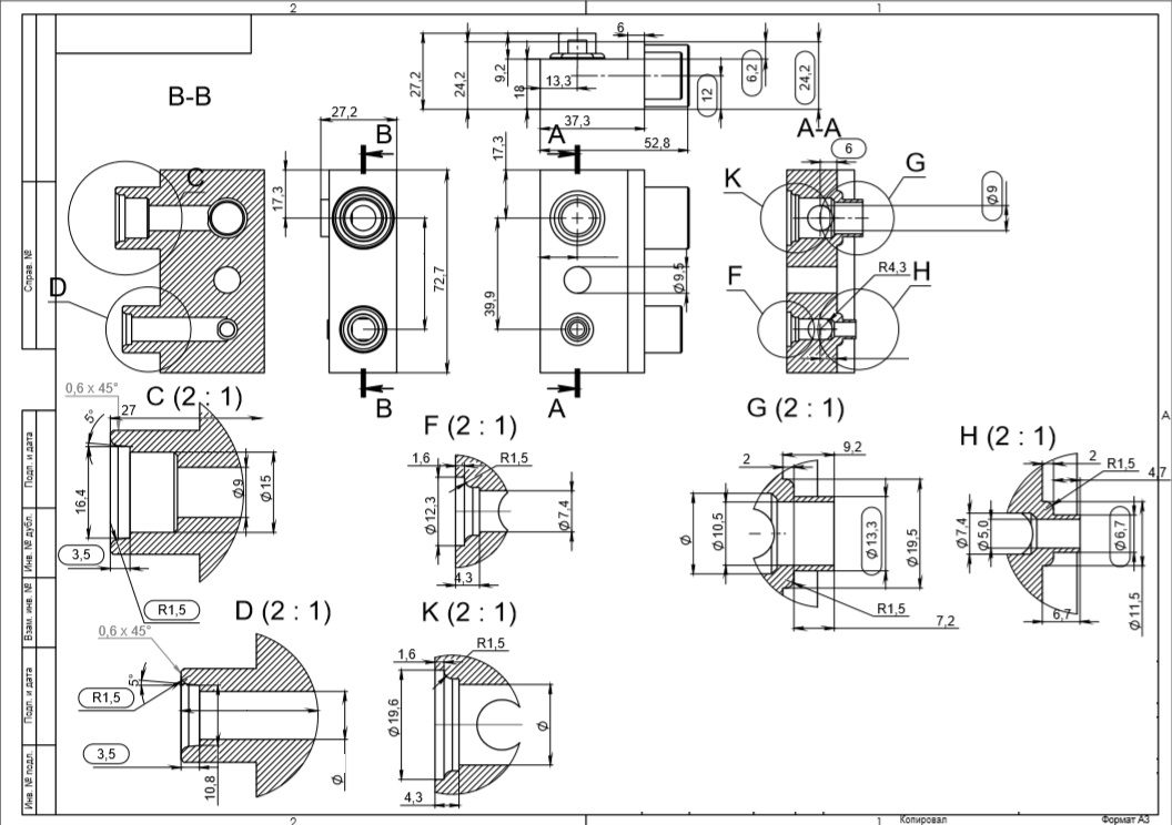

Если это как то поможет делу, выложу чертеж для примера.

Допуски и прочее на чертеже не указаны. Значит хотелки по стоимости станка адекватны.

допишу глядя на чертеж -
7. 4 ось
8. автосмена с магазином от 12 инструментов
Просится ОЦ, но ценник даже под этот обрабатываемый размер будет не в этом бюджете.
размеры в десятках, вряд ли допуски будут в пару мм :)) Справа внизу надпись "неуказанные ..." зря обрезали в скрине, было бы понятнее.

Никаких жестких допусков нет, Вы правы.
Большая часть деталей еще проще, грубо говоря одна сторона обрабатывается и фаска с оборотной стороны.

Детали очень простые. Я бы рекомендовал смотреть в сторону станков, обеспечивающих силовое фрезерование с конусом ИСО/bt и тд.
А гравер по ссылке это печаль.
Как вариант модернизировать советский фрезер какой. КФПЭ-250 например.

И я про то же.
Овалы вместо кругов можно делать.
Серпы вместо прямых можно делать.
Плоскости можно делать винтом любым.
Перпендикулярность блюсти не обязательно.
Даже если одно в другое вставляется или к другому примыкает.
Молоток в комплект должен входить, или есть уже? Клей? Шпаклёвка? Краска?

тады да. Перпендикулярные отверстия можно и шуриком продырявить, лишь бы сверло 10 потянул :))
