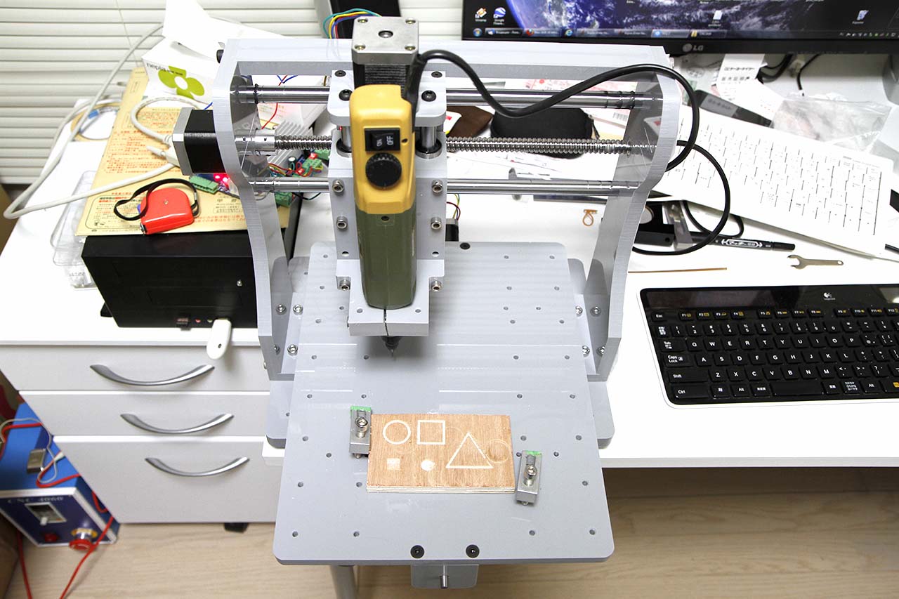

ну вот и я допилил свою игрушку :)
рабочее поле 200х200х80мм, холостые перемещения 3000мм\мин, рабочие пока 1000 но нада еще пробовать быстрее.
_MG_6011.jpg (7845 просмотров) <a class='original' href='./download/file.php?id=11554&mode=view' target=_blank>Загрузить оригинал (185.82 КБ)</a>
только что опробовал на фанере, все крутится все ездит.
выпилил формочки для проверки размеров все точно, размеры и геометрия не ушли.
резал конечно в щадящих режимах но всеравно был удивлен.
фреза 2мм, подача 1000мм\мин, заглубление 0.5мм, шаг 0.4мм
_MG_6006.jpg (7845 просмотров) <a class='original' href='./download/file.php?id=11555&mode=view' target=_blank>Загрузить оригинал (156.09 КБ)</a>
ето всеголиш прототип, чтоб отработать УП, подогнать все размеры и в целом потренироваться, конечное изделие планируется из дюраля.
но как пример вполне себе ничего :hehehe: , для гравирвки или для моделистов кто работает по пластику, воску, мелкими фрезами и граверами вполне себе.
P.S. спасибо всем кто помогал советами и ЦУ насчет механики и прочего :) всем остальным тож спасибо за внимание.

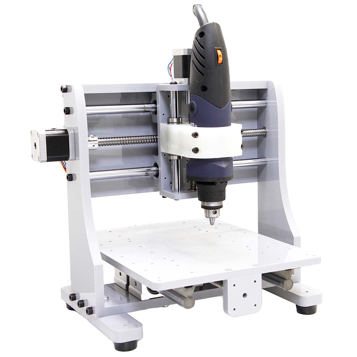

сейчас станочек выглядит так:
cncbotto04.jpg (6098 просмотров) <a class='original' href='./download/file.php?id=27176&mode=view' target=_blank>Загрузить оригинал (91.65 КБ)</a>

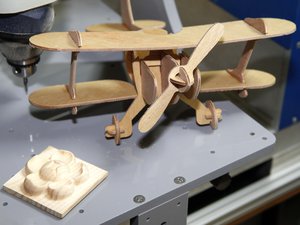

а вот что сделано на таком станчоке в качесвте примеров:
sample06.jpg (6098 просмотров) <a class='original' href='./download/file.php?id=27177&mode=view' target=_blank>Загрузить оригинал (892.03 КБ)</a>

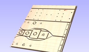

Nick писал(а):Прикольно! А это из конструктора или ты сам детали под него пилил?
Винты только на движке висят? Упорные подшипники есть?
нет, все рисовал, расчитывал, составлял УП и резал на большом станке сам лично :)
cnc.jpg (7839 просмотров) <a class='original' href='./download/file.php?id=11556&mode=view' target=_blank>Загрузить оригинал (171.74 КБ)</a>
да, винты только на движке, думаю что для такого мини размера и в целом из пластика ето приемлимо.
вот здесь я не зря об етом поднимал темку http://cnc-club.ru/forum/viewtopic.php? ... 866#p48866
но стороны так и не пришли к единому мнению :hehehe:

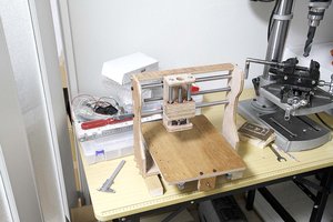

а начиналось все с такого
_MG_6000.jpg (7839 просмотров) <a class='original' href='./download/file.php?id=11557&mode=view' target=_blank>Загрузить оригинал (207.02 КБ)</a>
