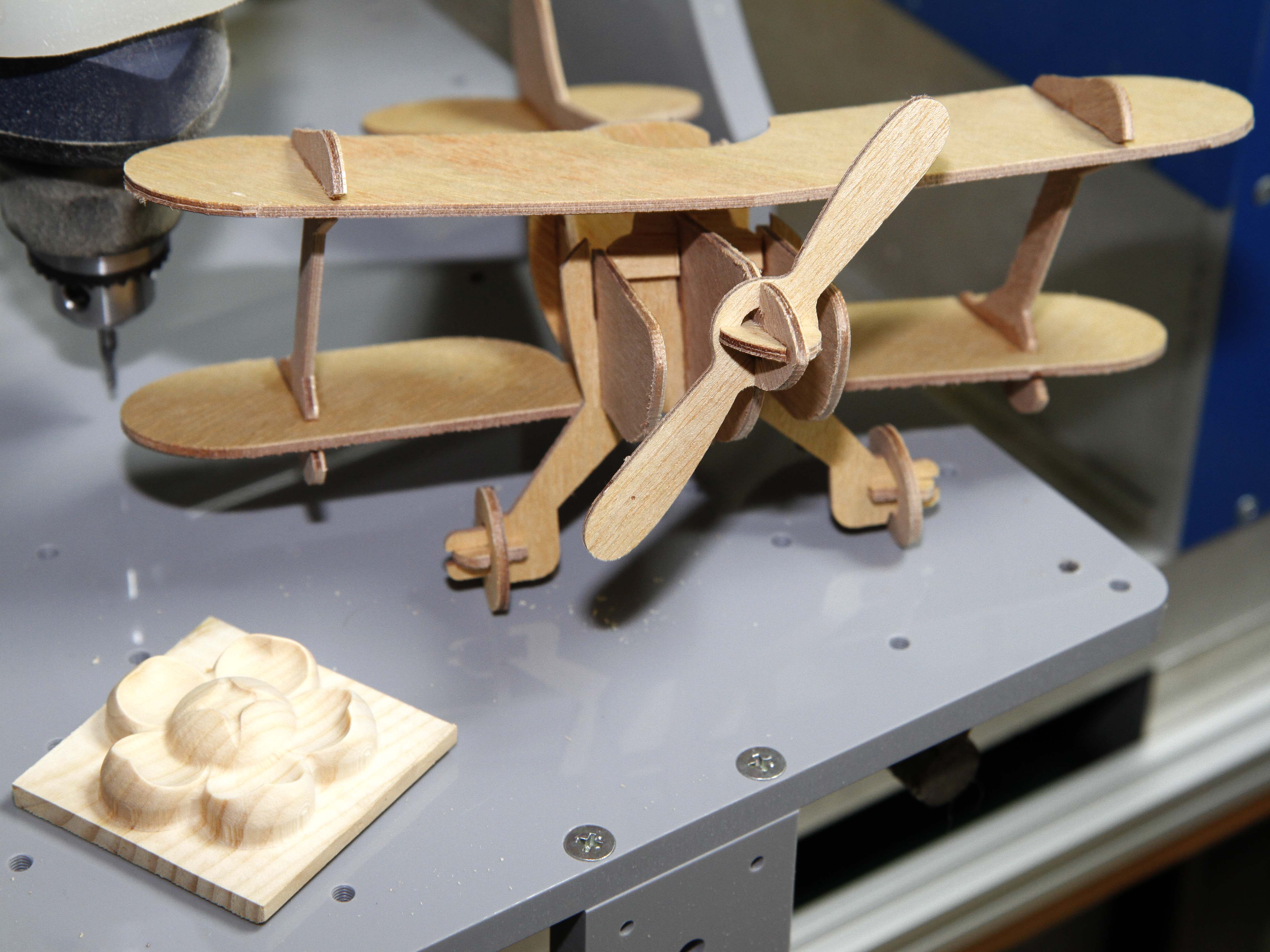

ну вот и я допилил свою игрушку :)
рабочее поле 200х200х80мм, холостые перемещения 3000мм\мин, рабочие пока 1000 но нада еще пробовать быстрее.
_MG_6011.jpg (7613 просмотров) <a class='original' href='./download/file.php?id=11554&sid=cd823d60661b0d7434b6606bec0f97b3&mode=view' target=_blank>Загрузить оригинал (185.82 КБ)</a>
только что опробовал на фанере, все крутится все ездит.
выпилил формочки для проверки размеров все точно, размеры и геометрия не ушли.
резал конечно в щадящих режимах но всеравно был удивлен.
фреза 2мм, подача 1000мм\мин, заглубление 0.5мм, шаг 0.4мм
_MG_6006.jpg (7613 просмотров) <a class='original' href='./download/file.php?id=11555&sid=cd823d60661b0d7434b6606bec0f97b3&mode=view' target=_blank>Загрузить оригинал (156.09 КБ)</a>
ето всеголиш прототип, чтоб отработать УП, подогнать все размеры и в целом потренироваться, конечное изделие планируется из дюраля.
но как пример вполне себе ничего :hehehe: , для гравирвки или для моделистов кто работает по пластику, воску, мелкими фрезами и граверами вполне себе.
P.S. спасибо всем кто помогал советами и ЦУ насчет механики и прочего :) всем остальным тож спасибо за внимание.
сейчас станочек выглядит так:
cncbotto04.jpg (5866 просмотров) <a class='original' href='./download/file.php?id=27176&sid=cd823d60661b0d7434b6606bec0f97b3&mode=view' target=_blank>Загрузить оригинал (91.65 КБ)</a>
а вот что сделано на таком станчоке в качесвте примеров:
sample06.jpg (5866 просмотров) <a class='original' href='./download/file.php?id=27177&sid=cd823d60661b0d7434b6606bec0f97b3&mode=view' target=_blank>Загрузить оригинал (892.03 КБ)</a>
