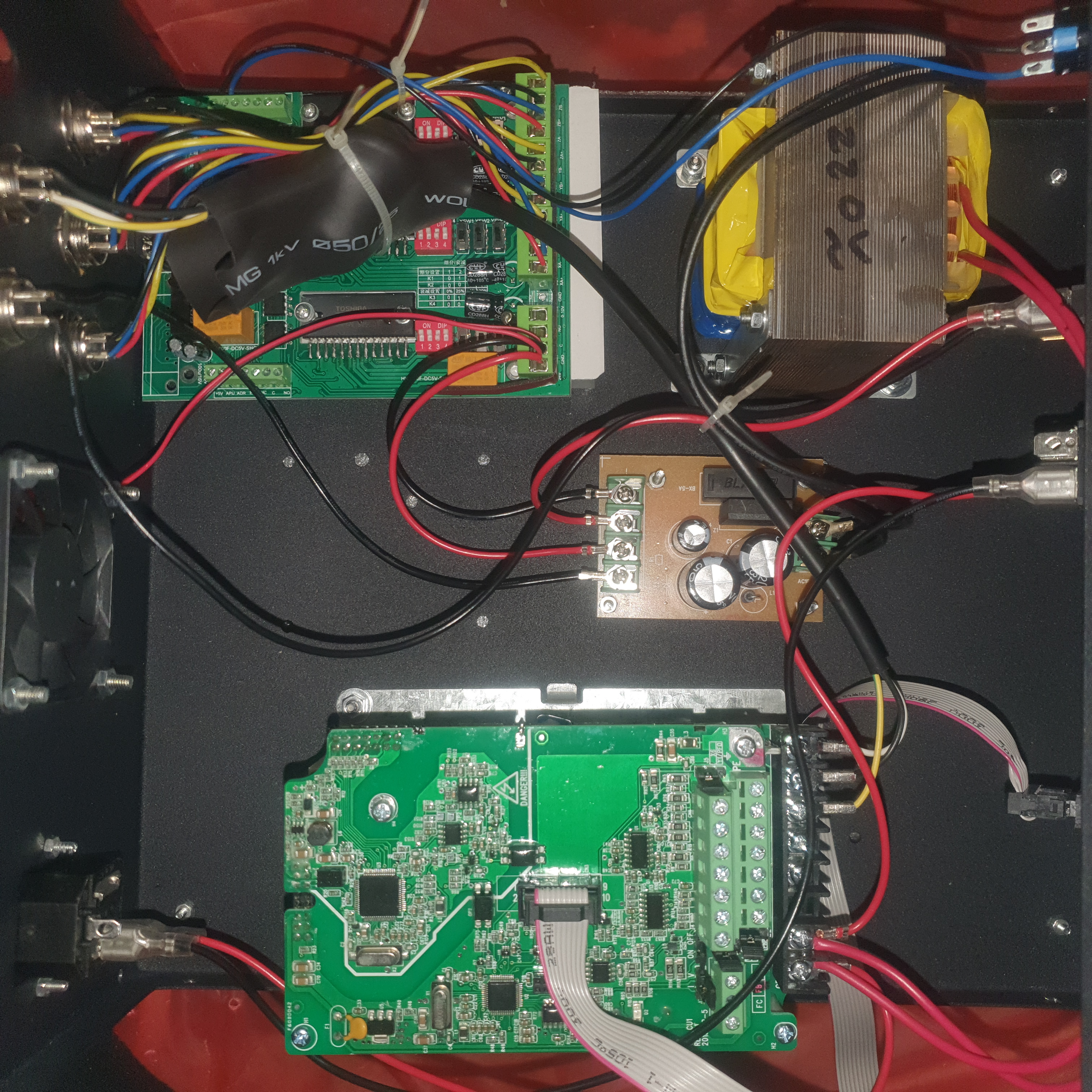

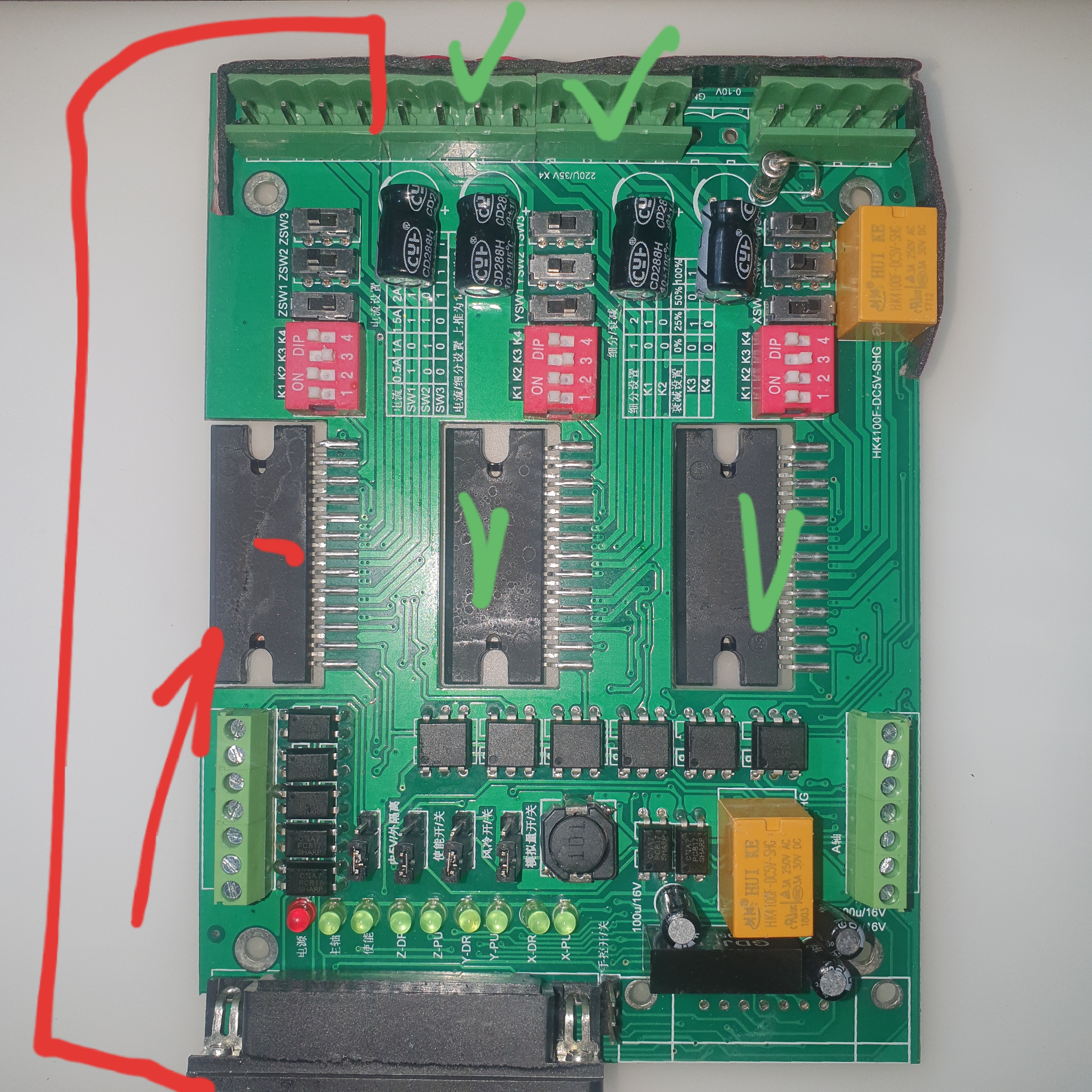

Пришел китайский cnc фрезер. Собрал, к компьютеру не подключал.
При включении кнопки питания :stepper: шд должны войти в режим удержания, что и произошло с 2мя осями, но шд на 3 оси стал гудеть ( как вибромотор ), и заметно очень медленно крутится швп этой оси... остальные 2 заблокированны и не гудят.
Собственно что уже было сделанно: проверил другой двигатель на выход гудящей оси ... стал гудеть и а искомый заработал в нормальном режиме. Т.е с шд все ок.
Поменяны провода местами. - с проводами всё ок.
Прозвонил контакты на внешнй стороне коробки с контактами на плате ... всё ок. :pssdoff:
(П.с шд нема 53 3а 2х фазные вроде как )
Как лечить ?

Caxap писал(а):Как лечить ?
Для начала заказать пару-тройку микросхем про запас.
Подключить к глючному драйверу шд только одной обмоткой. Сначала канал А, потом В.
Визуально проверить качество пропайки элементов

Менять тошибу ? Или не только ей можно обойтись?
Качество пропайки... хм. Возможно конечно лте не отмыли... а вот про каналы не понял немного... что это даст?

Как уже писали проверяйте пайку, наличие соплей и непропая. Хоть бы ткнули какой канал не работает. Каждая микросхема обеспечивает свой канал. Можете просто положить фото платы с 2 сторон так чтобы все было видно, а не выглядывало из под проводов. У меня на одном драйвере радиатор охлаждения стабилизатора коротил на дорожку, но это не ваш случай - радиаторов не вижу. Может и оптопара какая неисправна.

Эти тошибы достаточно нежные микросхемы... могут легко сдохнуть от бросков напряжения или прокручивания вала ШД вручную. Драйвер сразу на 3 канала, и если сдохнет одна, весь станок нефункционален. Поэтому луше иметь запасные микросхемы
Отключение канала даст оба ли моста работают в микросхеме.
Если работают, отключи логические входы у драйверов. Может на них прет абракадабра от контроллера (grbl? usbmach?)

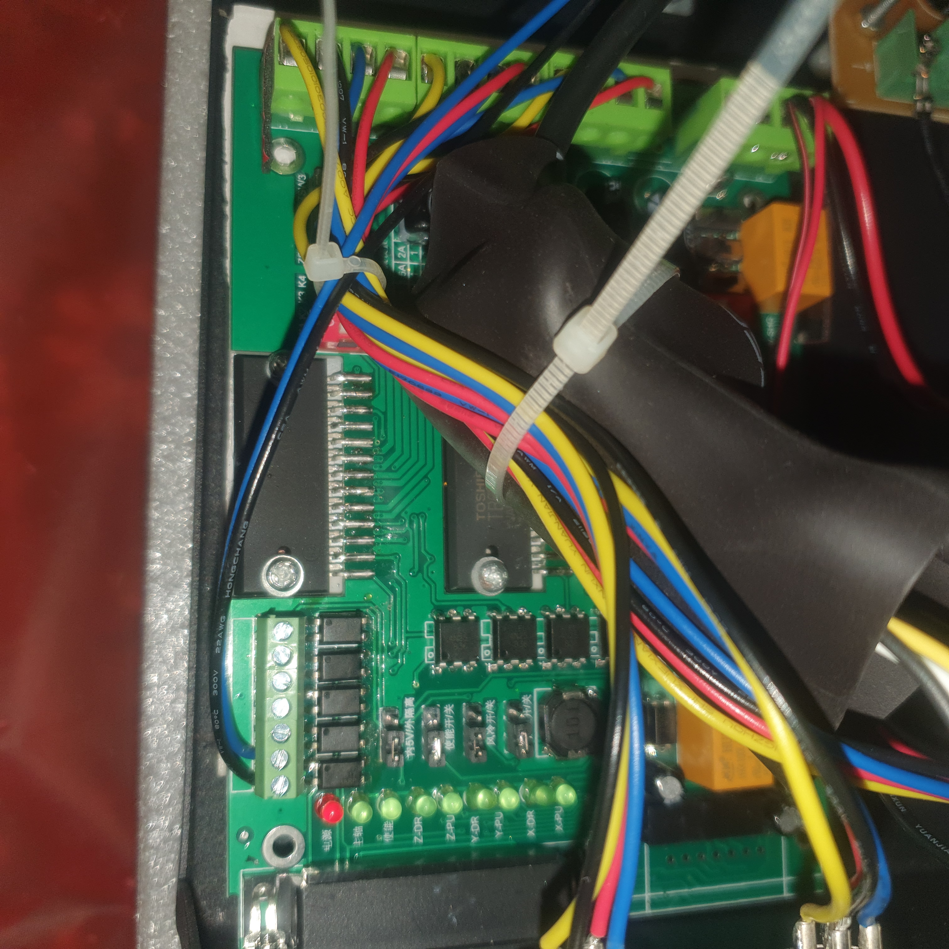

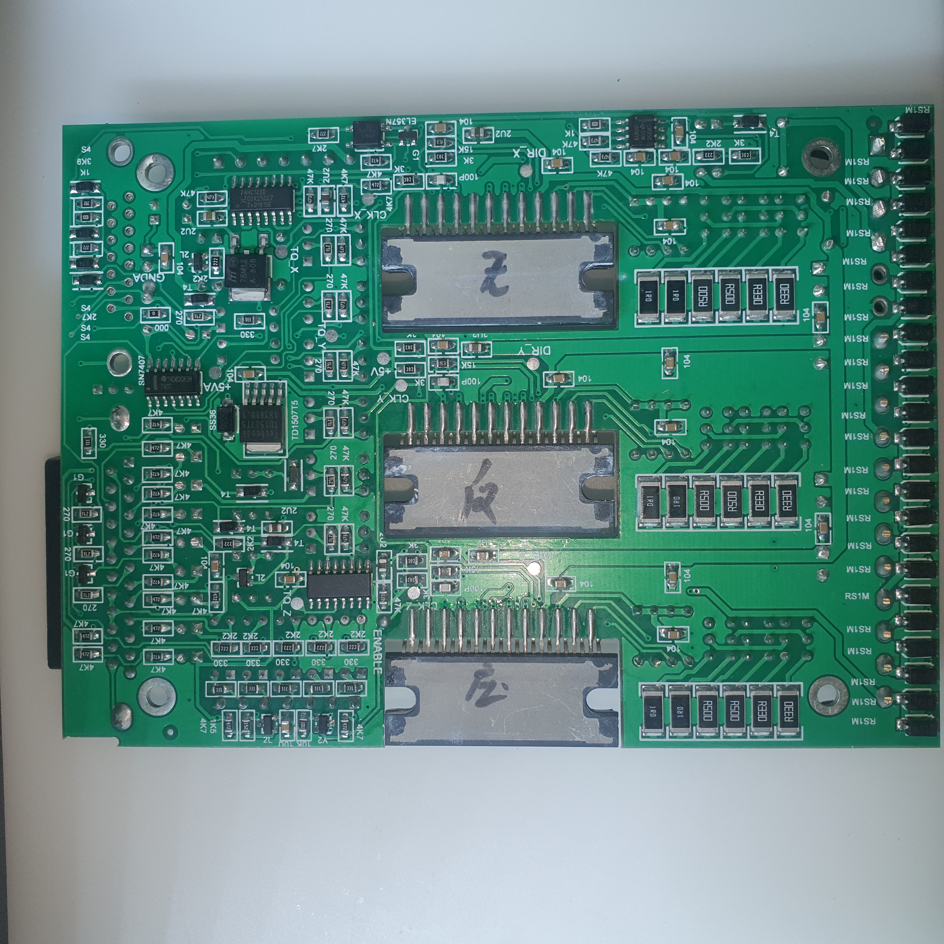

Танцы продолжаются)
Снял плату, подергал затянул все провода на штекерах ( на плате которые)
Помыл плату от лте и кусочков термопасты которая попала немного на плату.
Визуально просмотрел пайку- да , не идеально конечно всё, но и откровенных дыр нет.
Обтянул радиатор изолентой ( в местах где нет термоконтакта с тошибами)
Собрал, закрыл корпус.
Та же самая история
П.с думаю написать азиатским братцам, мол не работает брак и просить возмещение или же новый короб целиком ( но ждать не хочется)

че там за "сопля" между дорожками ? крайний нижний вывод микросхемы помеченый красным.

Сопля однозначно есть... но она не должна была бы приведти к дребезжанию мотора.
Надо стать на точку CLK-Z и посмотреть не плавает ли на ней что

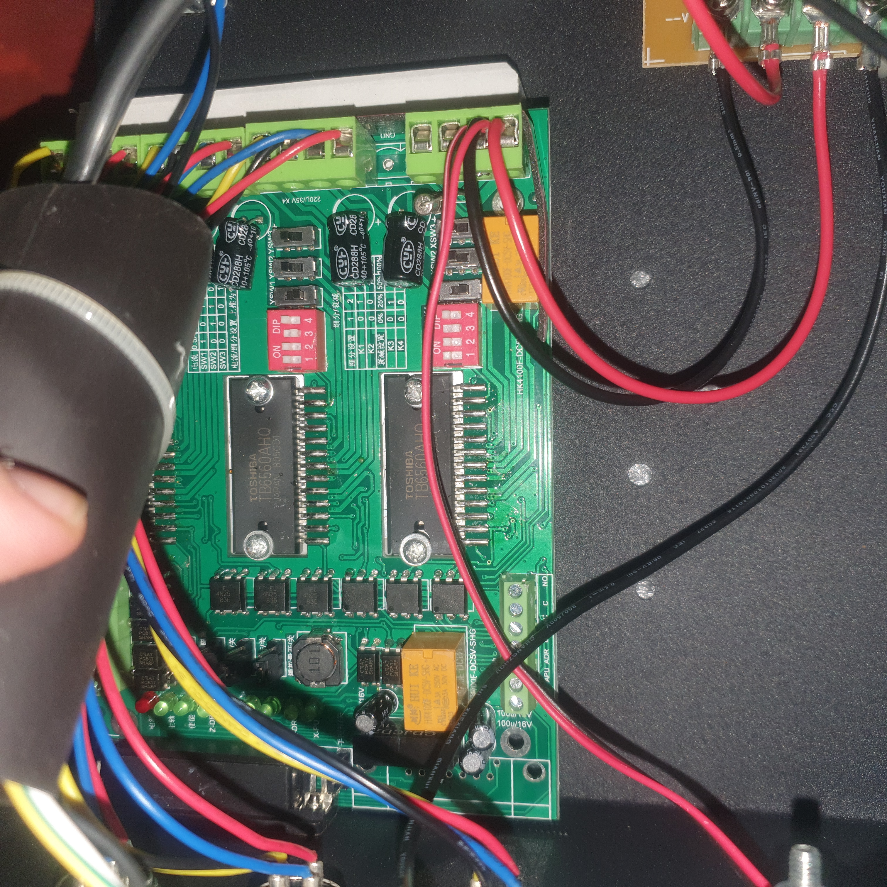

Небольшое обновление. На кытай писать жалобу буду 100%
Ось z пришла в чувста после 2ого включения. Но приэтом рабочие оси не становились на удержание.
Запустил снс контроллер, выключил блок управления -> включил.... и чудо. Все оси встали на удержание ы штатном режиме... загрузил настройки с диска который прислали. Подрыгал осями... иии..
Оси x y ( изначально которые нормально себя вели ) двигаются только в 1 сторону, в не зависимости от того в какую сторону я их программно двигаю.... выключил.. перекинул кабель от z ( нормально работающую )на x ... и х начала ездить в обе стороны( в снс котроллере двигал ось z в этт время) почесал репу... выключил, ключил блок управления ...
Все оси стали адекватно реагировать на сторону движения....
Но нюанс небольшой при смене направления движения оси z в блоке управления что то тихо щелкает, очень похоже на звук механического переключателя. На других осях такого нет.
Кто что скажет ?
Палками не бейте... до этого был только гравер на grbl и в построени электро схем не силен, если есть возможность говорить на языке пальцев с пояснениями- буду благодарен
