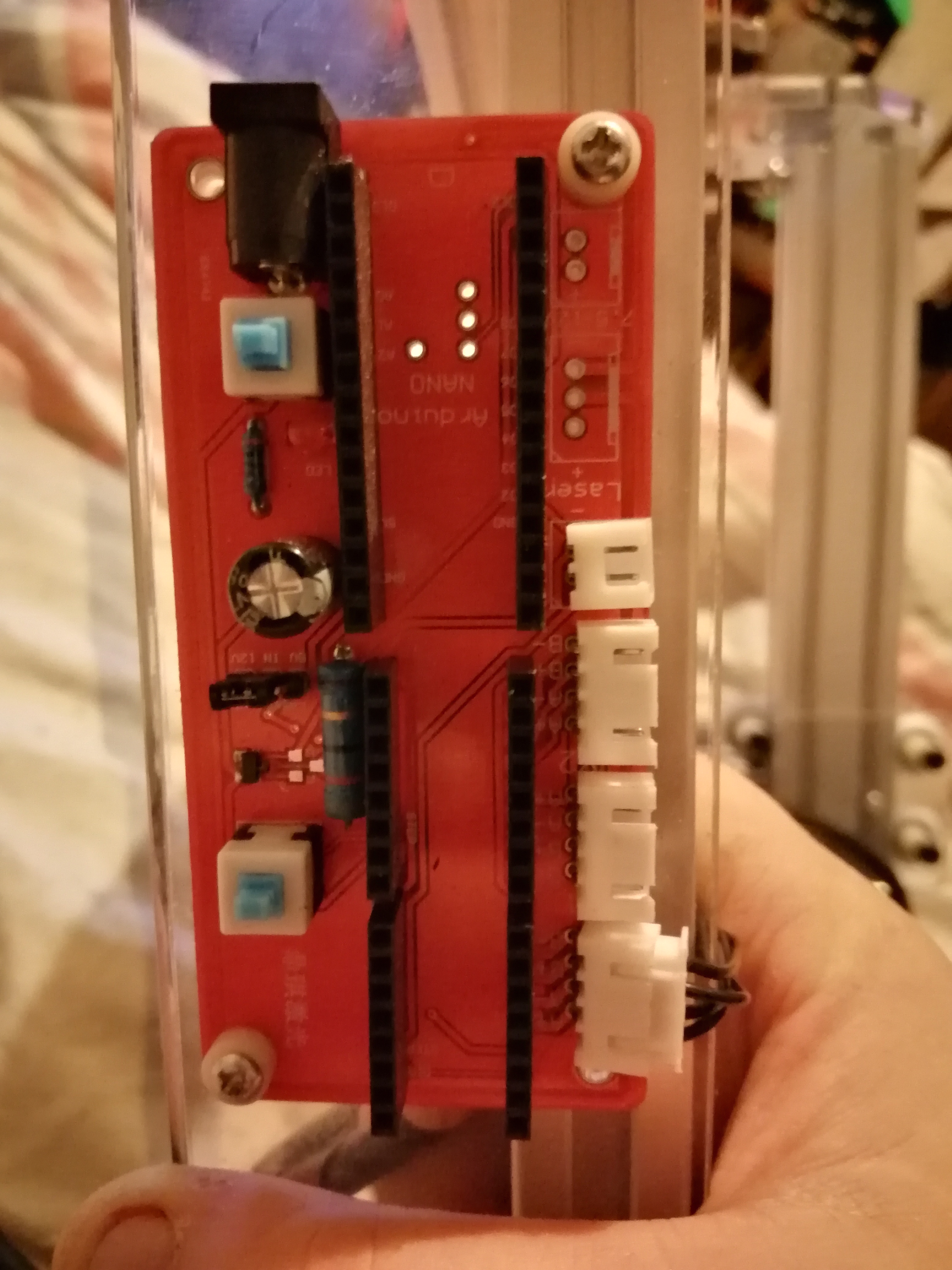

привет все купил себе гравер бу но к нему не было флешки на али не мог наити такой гравер с трудом перепрошил grbl 1.1 но, есть нюаны т. к. Я в этом деле новичок, теперь приключений лазер работает на полную можность не выключается и не уменьшается мощь лазара помогите в настроики буду очень благодарен, как настроить мощность лазара,ю и чтоб не включался на полную мощь при включение мучиюсь 3 день

К разъему на управление лазером подключен не тот пин. Надо или править прошивку перед заливкой или искать пин на ардуине на котором ШИМ управляет лазером и от него кидать провод к разъему лазера. Ищи по форуму: 100500 раз обсуждалось...
