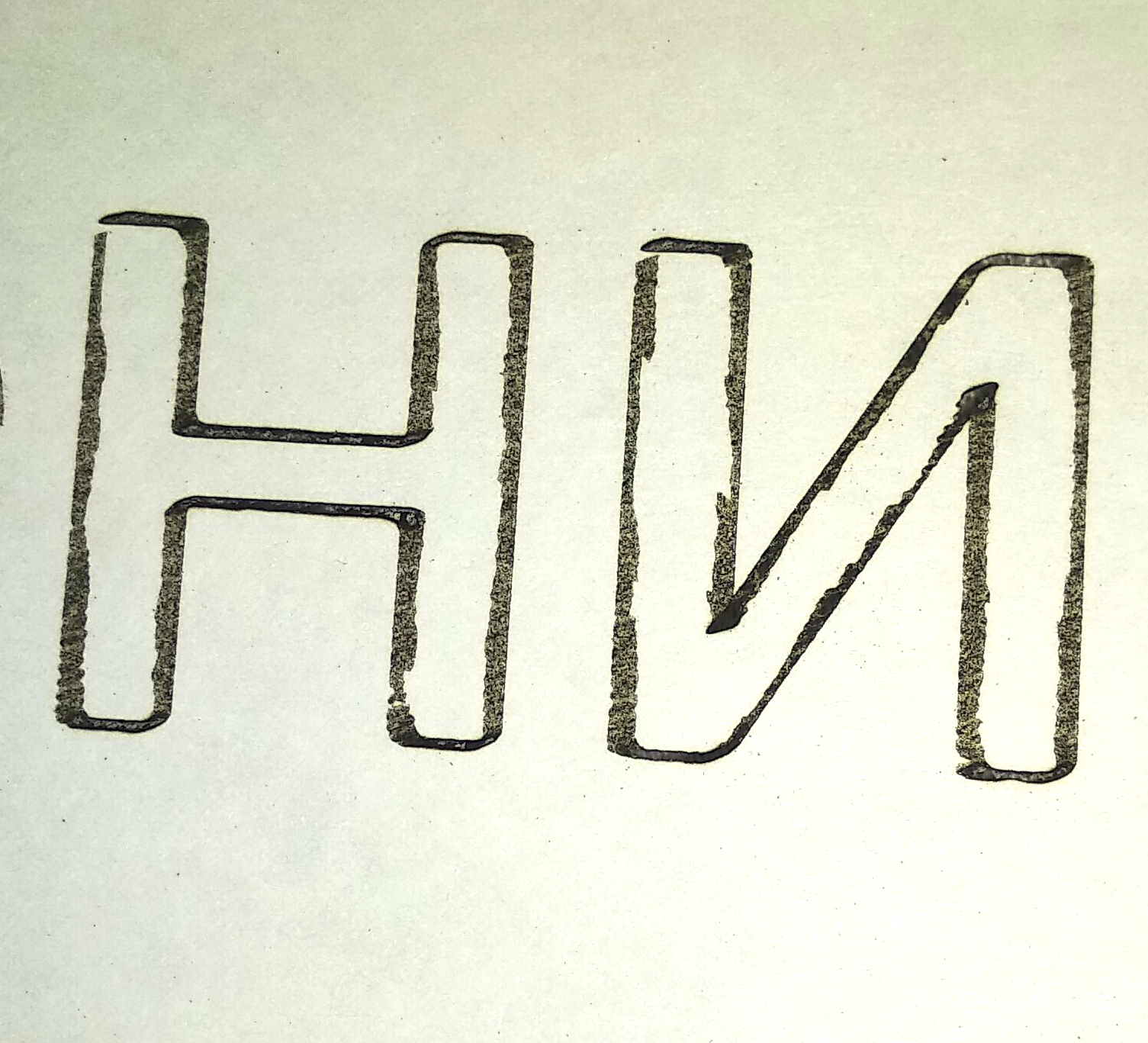

Купил себе лазерный модуль 5,5Вт. https://ru.aliexpress.com/item/33023455331.html
Когда попробовал в деле, оказалось, что он светит/жжёт отрезком примерно 1мм длиной.
Это лечится?
IMG_20191123_181104.jpg (2949 просмотров) <a class='original' href='./download/file.php?id=172426&mode=view' target=_blank>Загрузить оригинал (1.27 МБ)</a>
Прошу модераторов перенести тему куда следует, если я не угадал с разделом.

sasaa писал(а):Это лечится?
практически нет.
У твердотельных сложности с фокусировкой, пятно меньше размера кристалла излучателя получить практически невозможно. Вернее, невозможно "за недорого".
Где-то в инете тестировали подобный - он еще и на паре мод излучает, в т.ч. в УФ диапазоне. Поэтому борьба на бытовом уровне бессмысленна :((
Проковырять щелочку на пути луча, стабильно держать высоту при настроенном вручную фокусе - это все...

фокус нормально не настроен

не скажу за все китайские поделки, но на псевдо-15-Ваттном мне не удалось получить менее 0,5мм. При нормально настроенном фокусе, даже учитывая разность моих рук (одна правая, другая левая, увы :() - и по диагонали ездил, и восьмерки выписывал - бесполезно, где-то 0,5 и не менее.

uralpt писал(а):но на псевдо-15-Ваттном мне не удалось получить менее 0,5мм
Такая же беда. Изначально мааасеькая стружечка на линзе лежала. Было обрадовался...
5 десяток, лучше никак

Если не пережигать, точка получается сносная - при гравировке. Для резки не годится.
