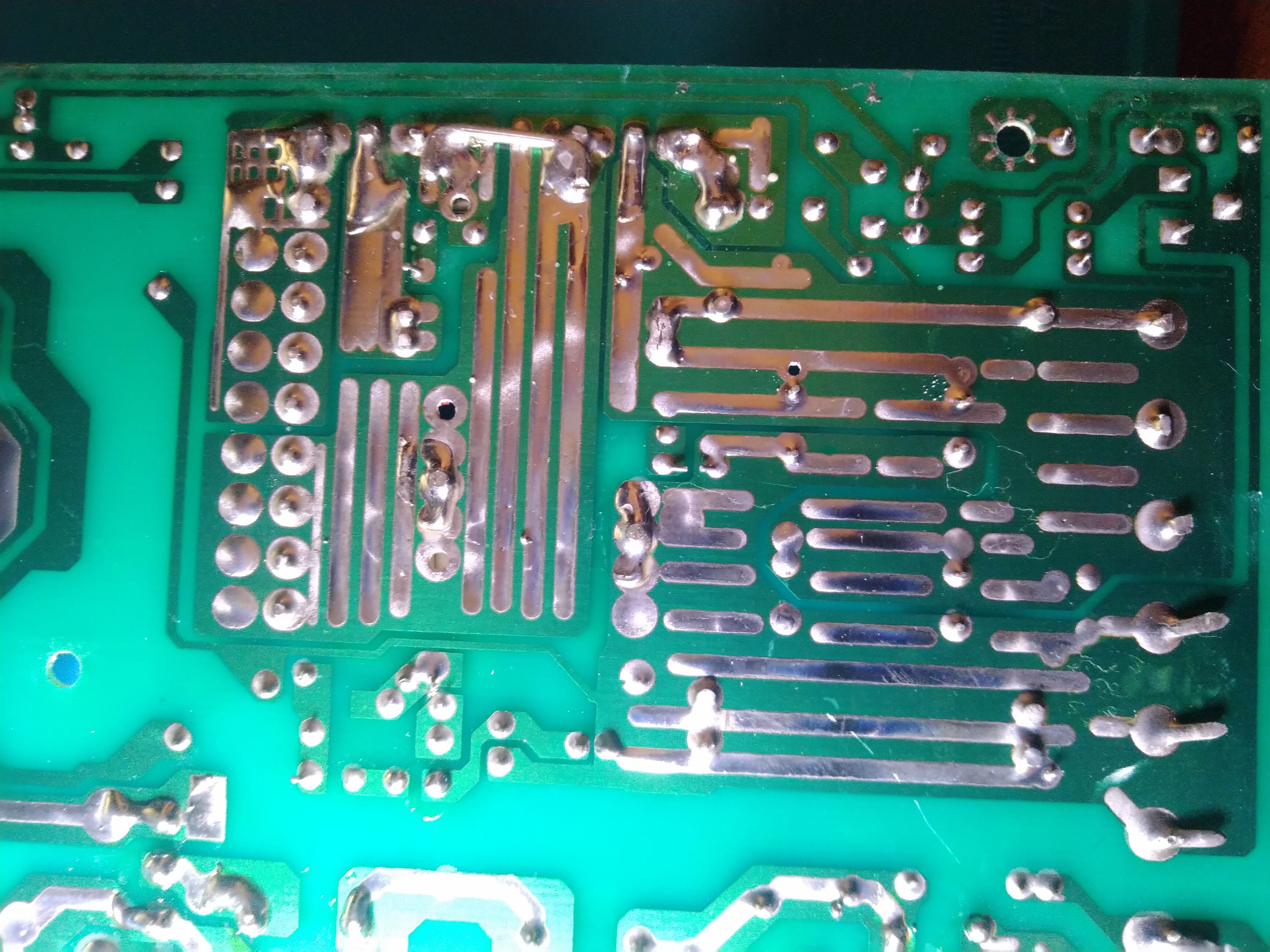

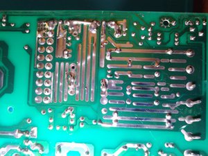

Эти БП с Али, особенно на 48В - требуют обязательной разборки и в лучшем случае - пропайки выводов и усиления силовых дорожек.. Цена под 3.5к руб.. можно на Авито серверных фирмовых взять.. Мой "Алишный" S-1000-48 жахнул на третий день.. оказалось - плохая пайка вывода дросселя сетевого фильтра.. более того, все силовые элементы явно б.у - ключи и диоды шотки.. причем разных брендов и на разный ток.. :cheesy:
Чтение комментов к лоту продавца было целым детективом.. ибо входные банки стояли по 330мкФ по факту.. а термоусадка сверху - 820мкФ.. так-же и с выходными емкостями.. у меня уже с "модернизацией" был блок... старая термоусадка была снята и новая надета.. Но приборы не обмануть )))
В минималке рекомендуется проверить и при необходимости заменить сетевые банки, поставить радиатор на диодный мост, убрать от греха подальше переключатель 110-220, и возможно проверить на соответствие заявленному току выходные диоды..

С ёмкостями согласен, нужно проверить, диоды стоят STTH3003CW, 2х15А, по усилению силовых дорожек...прикладываю фото, тут, как говорится - без комментариев.
IMG_20191123_222537[1].jpg (2306 просмотров) <a class='original' href='./download/file.php?id=172382&mode=view' target=_blank>Загрузить оригинал (4.42 МБ)</a>
IMG_20191123_222609[1].jpg (2306 просмотров) <a class='original' href='./download/file.php?id=172383&mode=view' target=_blank>Загрузить оригинал (3.6 МБ)</a>
Но я не думаю, что это спасёт от срабатывания защиты, дело тут видимо в другом.

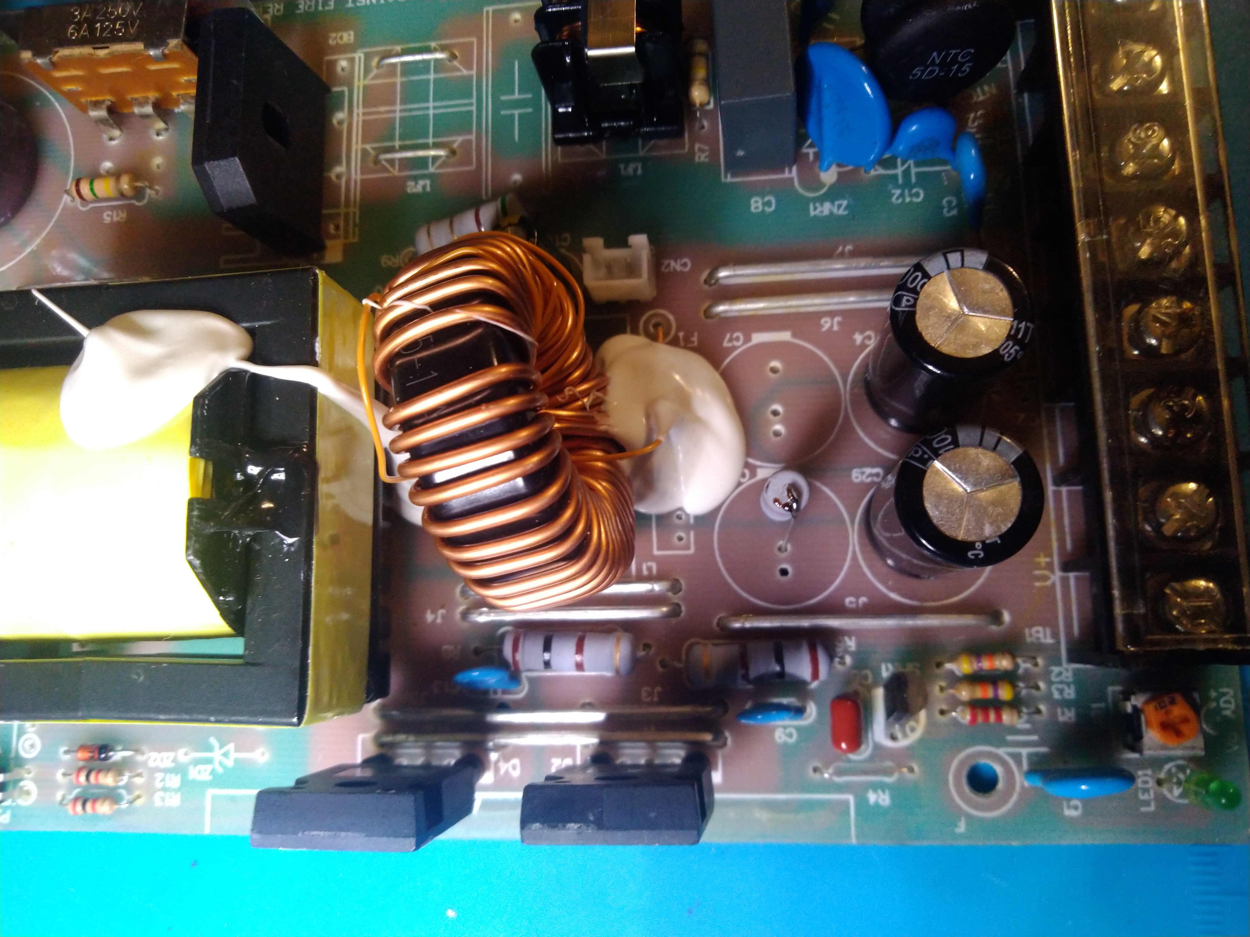

Tango42 писал(а):Подтянул резистором 3к3 к земле 2 ножку LD7575, обратная связь, блок питания запустился с нагрузкой
Получается либо что-то не так в цепи обратной связи - оптрон постарел, или TL-ка поплыла, еще нужно проверить конденсатор по питанию самой микросхемы на 6-й ноге и вообще что там на питании твориться. Есть такая распространенная болячка.
Еще, по описанию, у микрухи на обратную связь завязана защита от перегрузки и нагрузка входа резистором скорее всего эту защиту и блокирует, а это уже не гуд.

Порылся в инете и натолкнулся ещё на несколько статей по поводу этого БП. Похоже проблема типовая, не у меня одного такие симптомы работы оного. Скорее инженерная недоработка. В том месте, куда я воткнул резистор, по шелкографии на плате, должен стоять ещё один оптрон, следовательно сопротивление должно быть другое, что я и сделал...Питание LD-шки в порядке...Посмотрим, сколько отработает. Вопрос можно считать решённым, тему можно закрыть. Спасибо всем откликнувшимся!
Шуруп, забитый молотком, держится гораздо крепче чем гвоздь, закрученный отверткой!
Сообщения: 3775
Re: Блок питания шпинделя
Tango42 писал(а):Скорее инженерная недоработка. В том месте, куда я воткнул резистор, по шелкографии на плате, должен стоять ещё один оптрон, следовательно сопротивление должно быть другое
Скорее китайское рацпредложение для экономии. У меня 3 таких блока питания и на всех рядом с оптроном пустое место для другого оптрона, и пустые места для электролитов по питанию, и перемычки вместо проходного фильтра и т.д. Китайская экономия должна быть экономной ;)

Tango42 писал(а):В том месте, куда я воткнул резистор, по шелкографии на плате, должен стоять ещё один оптрон, следовательно сопротивление должно быть другое
2-й оптрон обычно нужен для какой-нибудь защиты ( например по току) или для внешнего управления и в режиме ограничения по напряжению линию не нагружает.
все-таки проверьте, не заблокировал-ли ваш резистор зашиту от перегрузки - без не при коротком на выходе бахнет. С брызгами.

calabr писал(а):все-таки проверьте, не заблокировал-ли ваш резистор защиту от перегрузки
Скорее всего этот оптрон и стоит в токовой защите, ведь срабатывала защита по току...Я подбирал резистор начиная с 10К, до тех пор пока защита не перестала срабатывать необоснованно. Всё стало хорошо, за исключением одного момента, но этот вопрос уже не касается этой темы, хотя связан напрямую. С увеличением скорости шпинделя до штатной появились вибрации на разных высотах оси Z. Пока пытаюсь определить место. Первое предположение - кривой винт...
