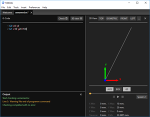

Хочу поделиться и услышать критику.
Предыстория:
Первым полезным изделием которое я захотел сделать на самодельном ЧПУ фрезерном была подставка под сверла - прямоугольник с большим количеством отверстий разного диаметра.
Про G-Code на тот момент ничего не знал и думал что УП будет выглядеть как-то так:
for( x = startx, i =min_diameter; i < max_diameter; x+= stepx,i++)
   for( y = starty, j = 0; j < 10; y+= stepy, j++)
      cut_hole( x,  y, i +j/10 );  //  i +j/10 - diameter

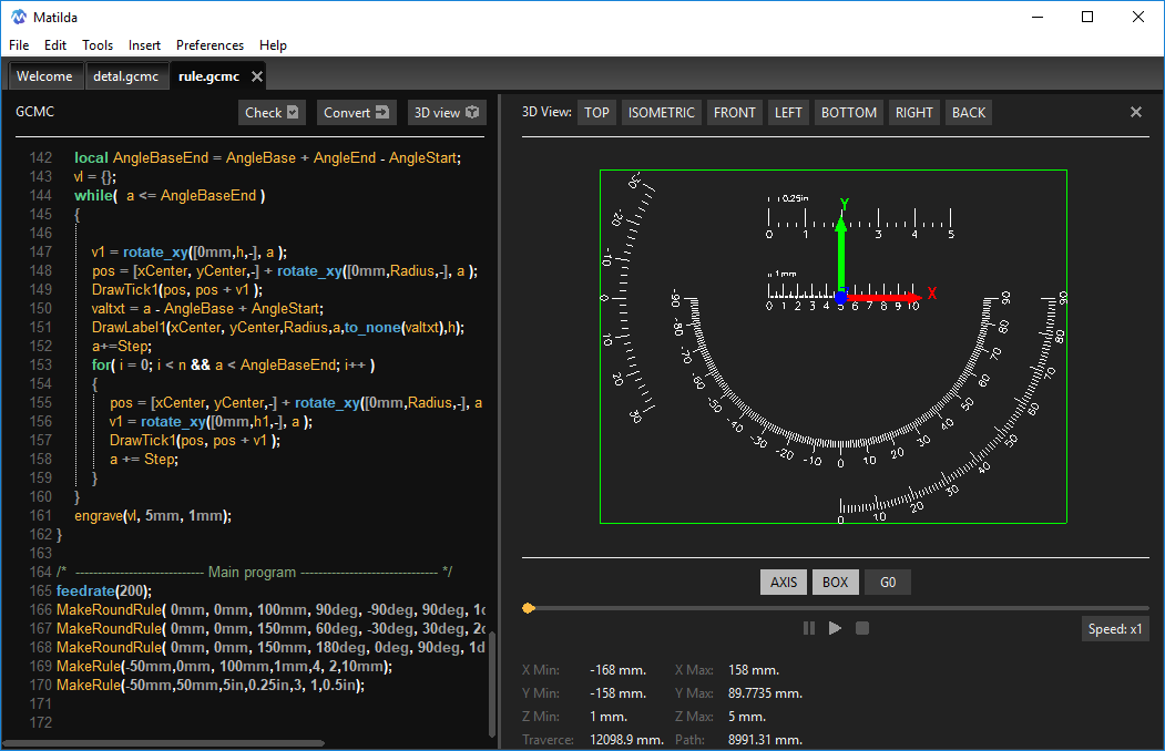

В реальности оказалось, что нужно сначала нарисовать 100 окружностей разного диаметра в CAD, потом выбирать их и задавать вручную кучу параметров в САМ. (Я знаю что в G-Code есть подпрограммы и возможность передавать параметры через регистры, но все это выглядело очень неудобно). Кроме того, не нашел удобного и недорогого, а лучше бесплатного редактора G-code.
Здесь на форуме наткнулся на упоминание о GCMC(http://www.vagrearg.org/content/gcmc), связался с автором и через полгода родился редактор для создания, редактирования и эмуляции выполнения УП на G-Code и GCMC
Работает под Windows, денег не просит, выглядит так:
1.png (4210 просмотров) <a class='original' href='./download/file.php?id=172097&mode=view' target=_blank>Загрузить оригинал (96.35 КБ)</a>
12.png (4210 просмотров) <a class='original' href='./download/file.php?id=172098&mode=view' target=_blank>Загрузить оригинал (76.08 КБ)</a>
Почитать подробнее и скачать здесь https://matildacnc.com/ru

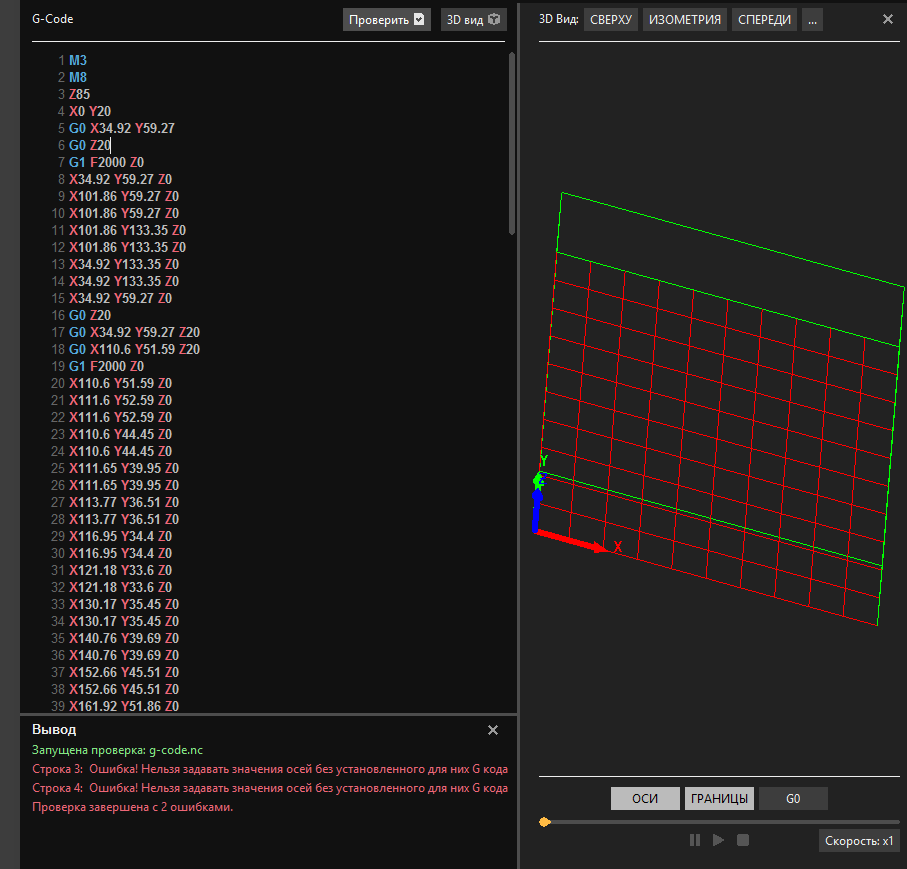

Предварительный просмотр может работать в такой ситуации?
2019-11-18_201337.png (4192 просмотра) <a class='original' href='./download/file.php?id=172115&mode=view' target=_blank>Загрузить оригинал (37.89 КБ)</a>
Или программа как я понял накладывает свои ограничения, которые нужно выполнить.
Не очень понял в какой ситуации.
В 3 и 4 строке, насколько я знаю G-code, у вас ошибки. Не задан ни один код перемещения(G0, G1, G2.. ) для координат в этих строках. Но остальная часть должна работать.
Каких-то специальных ограничений я не устанавливал. Теоретически должно работать для фалов LinuxCNC, Match и точно работает на китайском контроллере который на моем станке :) Все файлы из дистрибутива kflop тоже работают. Для промышленных стоек у меня нет возможности проверить, там наверняка будут проблемы
Но программа наверняка очень сырая, поэтому я буду благодарен за любые найденные проблемы и постараюсь их оперативно устранять.
Если вышлите этот файл (на bberkhin@matildacnc.com) я посмотрю.

bberkhin писал(а):Не очень понял в какой ситуации.
Программа при проверке ругается на отсутствие завещающих команд.
Некоторые контроллеры требуют например что-бы в начале и в конце G- код начинался и заканчивался символом "%", некоторым нужно M2 указывать а некоторым ненужно.
И в случае ошибки у тебя программа всё равно будет показывать траекторию, или только если будут устранены все ошибки, вот про это я имел в виду ;-)
bberkhin писал(а):В 3 и 4 строке, насколько я знаю G-code, у вас ошибки. Не задан ни один код перемещения(G0, G1, G2.. ) для координат в этих строках. Но остальная часть должна работать.

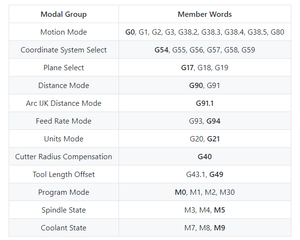

В используемом контроллере, считается что если не указано G0, G1, G2, то подразумевается применение G0, в нем примерно так-же как и в GRBL контролере есть значения режимов по умолчанию, вот пример от GRBL:
2019-11-19_101644.png (4145 просмотров) <a class='original' href='./download/file.php?id=172144&mode=view' target=_blank>Загрузить оригинал (19.9 КБ)</a>

selenur писал(а):Программа при проверке ругается на отсутствие завещающих команд.
Для этого случая она нежно ругается (желтым): то есть выдает предупреждение и траекторию будет показывать
Если ругается грубо(красным) то ошибка и рисоваться не будет

selenur писал(а): В используемом контроллере, считается что если не указано G0, G1, G2, то подразумевается применение G0, в нем примерно так-же как и в GRBL контролере есть значения режимов по умолчанию, вот пример от GRBL:
Нет G0 по умолчанию не ставится ( как и в LinuxCNC ) . Все остальные значения по умолчанию ставятся.

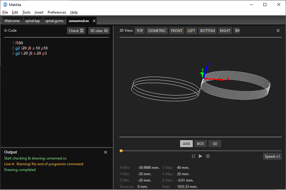

MaksSavchuk писал(а):навскидку она в g2/g3 параметр p вообще игнорирует
Не очень понял. Параметра p для g2/g3 я не знаю. Что это? Есть IJK метод задания дуги и R метод - оба поддерживаются см https://www.cnccookbook.com/cnc-g-code- ... e-g02-g03/

bberkhin писал(а):Не очень понял. Параметра p для g2/g3 я не знаю

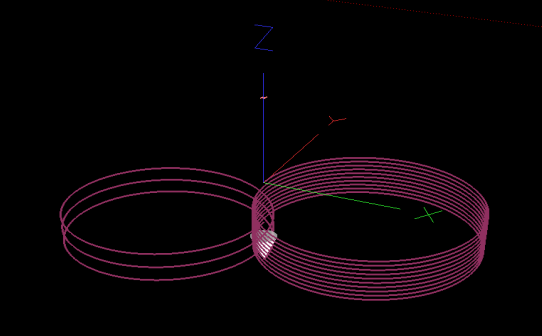

стандартный по крайней мере в linuxcnc параметр, для задания спиральной траектории
вот например результат выполнения двух команд
g2 i20 z-10 p10
g2 i-20 z-20 p3
Безымянный.png (4105 просмотров) <a class='original' href='./download/file.php?id=172187&mode=view' target=_blank>Загрузить оригинал (30.95 КБ)</a>

MaksSavchuk писал(а):стандартный по крайней мере в linuxcnc параметр, для задания спиральной траектории
Действительно, спасибо, почему-то не обратил на это внимания
Исправил.
bb.png (4088 просмотров) <a class='original' href='./download/file.php?id=172196&mode=view' target=_blank>Загрузить оригинал (29.22 КБ)</a>
Пока не обновлял, может еще что-нибудь всплывет.
