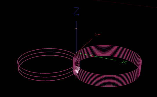

bberkhin писал(а):Не очень понял. Параметра p для g2/g3 я не знаю
стандартный по крайней мере в linuxcnc параметр, для задания спиральной траектории
вот например результат выполнения двух команд
g2 i20 z-10 p10
g2 i-20 z-20 p3
Безымянный.png (4099 просмотров) <a class='original' href='./download/file.php?id=172187&mode=view' target=_blank>Загрузить оригинал (30.95 КБ)</a>

MaksSavchuk писал(а):стандартный по крайней мере в linuxcnc параметр, для задания спиральной траектории
Действительно, спасибо, почему-то не обратил на это внимания
Исправил.
bb.png (4082 просмотра) <a class='original' href='./download/file.php?id=172196&mode=view' target=_blank>Загрузить оригинал (29.22 КБ)</a>
Пока не обновлял, может еще что-нибудь всплывет.
