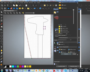

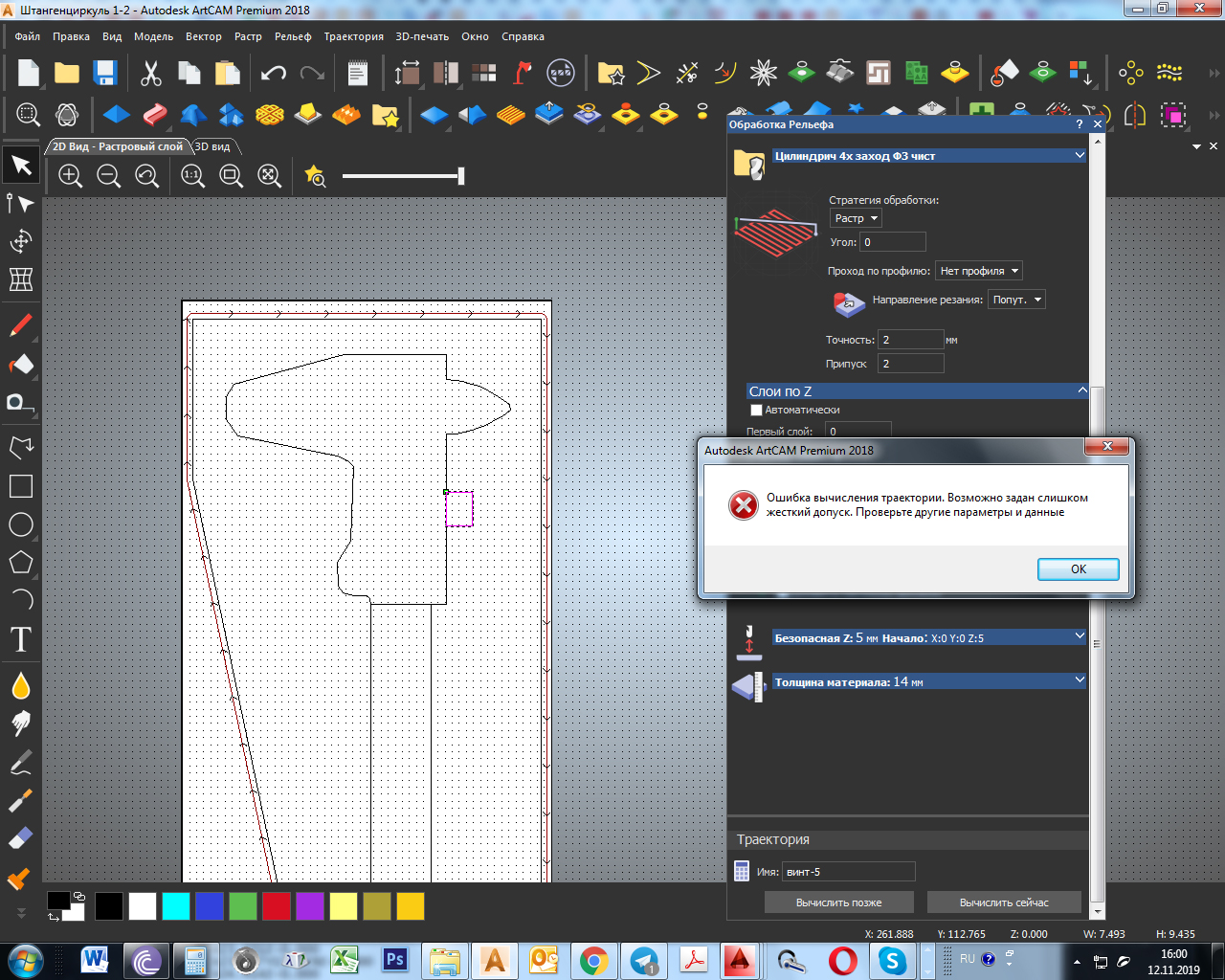

При вычислении траектории обработки растра внутри замкнутого вектора при выборе черновой обработки пишет:"Ошибка вычисления траектории. Возможно задан слишком жесткий допуск.Проверьте другие параметры и данные." Если выбрать только чистовую, то ошибки нет, но врезается сразу на полную глубину, хотя в параметрах фрезы и задано ограничение по Z. Танцы с бубном по изменению припусков, точности и кол-ва слоев ничего не дали.
Скриншот (9496 просмотров) <a class='original' href='./download/file.php?id=171802&mode=view' target=_blank>Загрузить оригинал (971.56 КБ)</a>

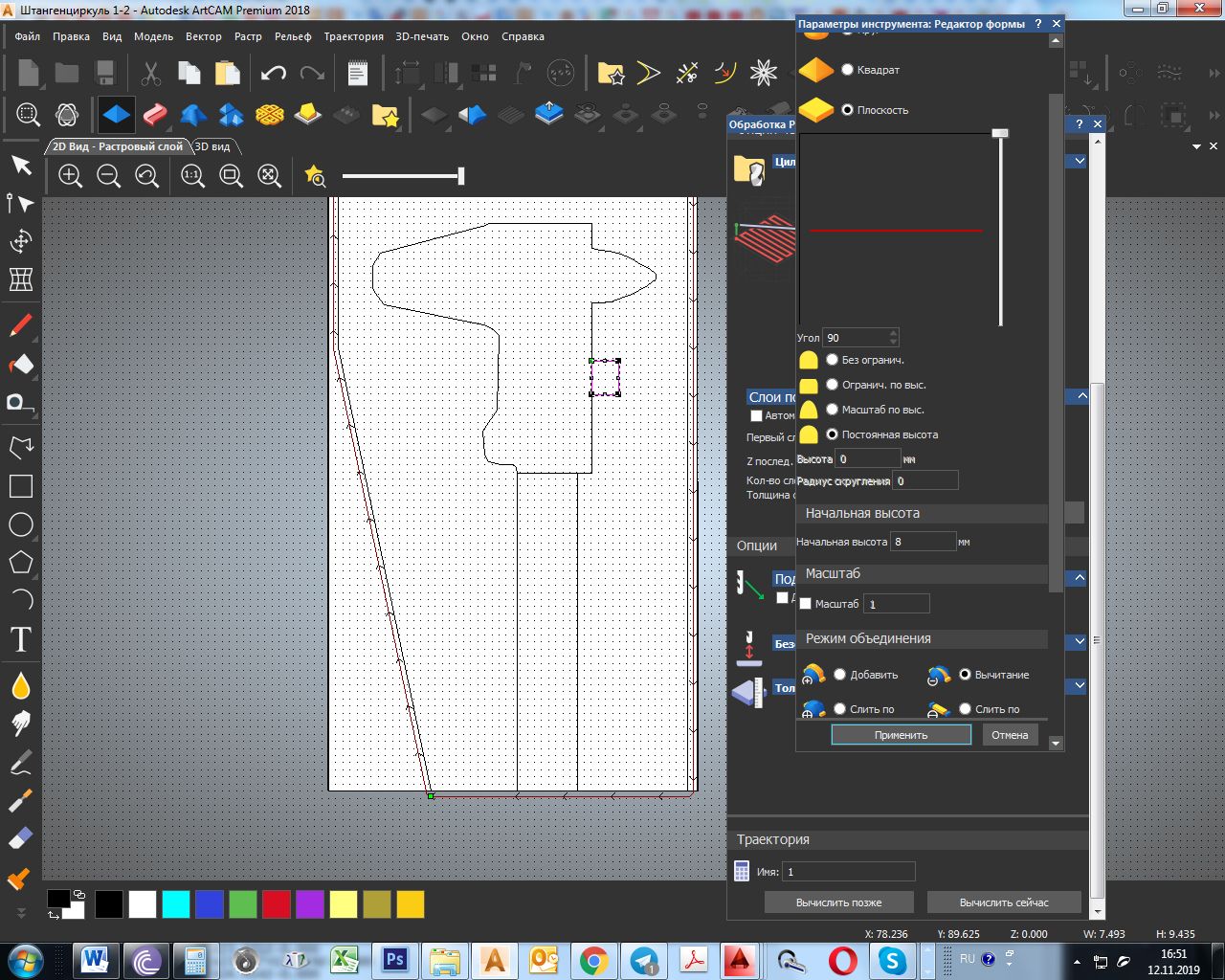

Форму создавал так (9496 просмотров) <a class='original' href='./download/file.php?id=171803&mode=view' target=_blank>Загрузить оригинал (932.6 КБ)</a>

Проблему решил, тема закрывается. В разделе грубой обработки заменил "Припуск" и "Точность" с 2 мм на 0.5 мм и все заработало.
