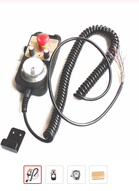

Хочу подружить Linuxcnc с вот таким деваисом
Anotācija 2019-11-11 141755.png (2329 просмотров) <a class='original' href='./download/file.php?id=171775&mode=view' target=_blank>Загрузить оригинал (231.89 КБ)</a>
через второй LTP порт.

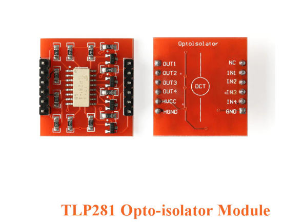

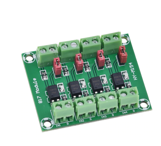

Как понимаю правильно будет это реализовать через опторазвязку.
Есть такой модуль готовый, но его цена что то мне не по душе.
На алиэкспресе полно разных модулей. Так как я получайник в этом, то прошу подскажите что мне пригодно.
К примеру смотрел такие

а от чего там "развязываться"?
если все запитать от бп компа , то и развязка не требуется...

nkp писал(а):а от чего там "развязываться"?
OK.
Меня смутила в документацыи по подклучеию MPG вот эта фраза: This example uses an MPG3 pendant and a C22 pendant interface card from CNC4PC .
В принцыпе питание +5в от БП подаётся только на энкодер в случаи если эти 5в попадут куда не надо, можно что то спалить.
Корче говоря я эти +5в могу взять даже от usb.

xvovanx писал(а):Есть и 12В крутилки (не только 5В), от ЛПТ удобнее 12В запитывать.
Поезд ушол, имею крутилку на 5в.
Re: MPG и опторазвязка
Не нужна там никакая опторазвязка. Подключайте питание от USB и радуйтесь жизни :) Спалить входы LPT 5 вольтами не получится. Вот выходы - зачастую можно.
Вам, возможно, придется использовать выводы 2..9 в режиме входов, а поскольку они изначально настроены на выход, лучше будет включить последовательно ограничительные резисторы ом на 200.
Не путайте с COM-портом. 12-ю вольтами LPT "удобнее" только спалить.
