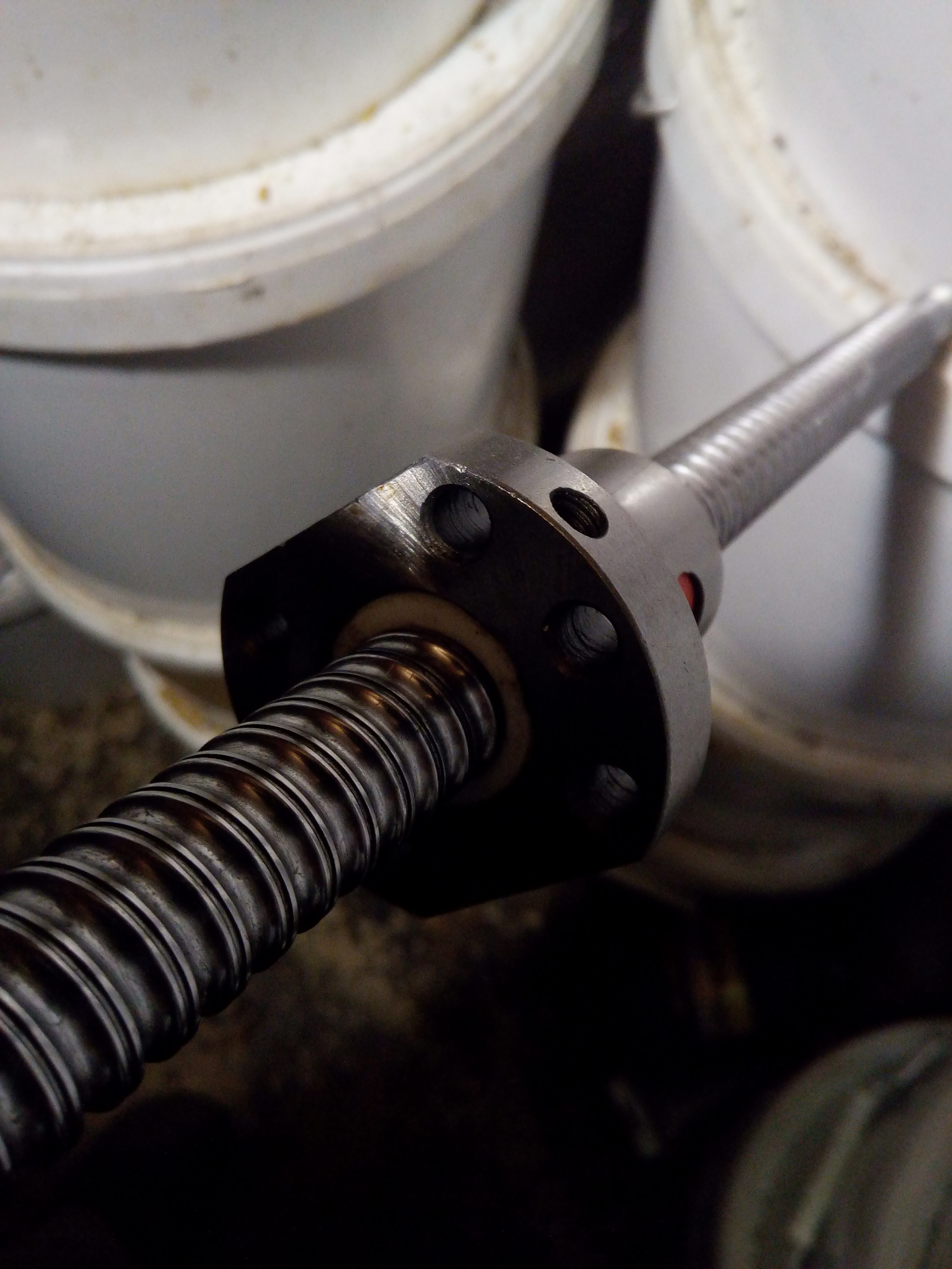

SFU1605-3, количество шариков
Сообщение urry »
SFU1605-3, с белым фторопластовым нутром.
В процессе создания станка понадобилось перевернуть гайку на винте. Шарики вынимал и пересобирал, заодно пересчитал. Оказалось 34, и эта цифра вызвала сомнение, ибо читал что у других 1605 д.б. больше. Шариков точно не терял. Сколько их у этой гайки должно быть? Это китайцы так собирают или всё нормально? Купить и досыпать до нормы или оставить как есть и не загоняться?

Шариков в одной дорожке должно быть столько, чтоб ещё один туда не помещался. Если помещается, то плотно, то он лишний.

Значит китайцы наэкономили?

urry писал(а):SFU1605-3, с белым фторопластовым нутром.
34 это совсем мало. Если не изменяет память, при крайней замене шариков в одной дорожке было 17

sivolap36 писал(а):34 это совсем мало. Если не изменяет память, при крайней замене шариков в одной дорожке было 17
В "голимых" китайских ШВП шариков столько, сколько ложкой засыпалось. И ни кто их считать не будет. Некогда.

sivolap36 писал(а):одной дорожке было 17
Я тоже такие цифры (15-17) слышал. Но по гайки немного другие, с манжетами на шпонках. А эти немного отличаются, там фторопластовая втулка вынимается. 11-12 на ряд, место есть еще.
И на фото видна еще дырка с М6, наверное под прессмаслёнку, самой маслёнки нет. Нужно либо пробку, либо маслёнку городить наверное.

Манжеты тут не причем. UAVpilot тебе правильно написал. Вот добавить еще вряд ли получится, неизвестно какие у тебя в ней шары. Лучше все заменить, но опять же, не известно какие шары покупать. У меня таких гаек штук 4 валяются, в некоторых шары с самым большим допуском, в некоторых с нулевым. И вращаются на одном и том же винте одинаково
Два ручья в гайке, по 17 в каждом, это 34.... Получается не "мало".

Enot_1 писал(а):Два ручья в гайке
Три. Возможно в один положить забыли.
Сколько заглушек, столько и ручьев. На фото, на сколько видно обычная гайка.

Сообщение sivolap36 »
У обычных три ручья, я с двумя не встречал. Есть 4 ручья

С шариками понятно, заодно и остальные гайки проверю и неспешно закажу шарики. Там вроде 3,175 , они продаются рублей 300+ за 1000 шт.
Вот думаю что с дыркой под масленку делать - глушить и мазать как многие через вал, или пробовать делать смазку по уму. Беда в том, что при моём конструктиве (в процессе создания) к гайке Z без кручения болтов не подобраться, а чтобы добраться до Y надо будет поднимать весь станок, а это порядка центнера. Как вариант для Z и Y гибкие трубки вывести в удобное место.

urry писал(а):Там вроде 3,175 , они продаются рублей 300+ за 1000 шт.
В Даркстоне по 50 грамм продают за вменяемые деньги. Промерьте микрометром имеющиеся шарики и узнаете какие покупать.
Логично. Ибо -3 говорит о 3 ручьях, а в ручье 17 шариков примерно.
Вот тут методика расчета примерная описана: https://darxton.ru/blog/skolko-sharikov-v-gayke-shvp/
urry писал(а):Значит китайцы наэкономили?
гайки вручную набиваются. Средний ручей могли и не набить )))
