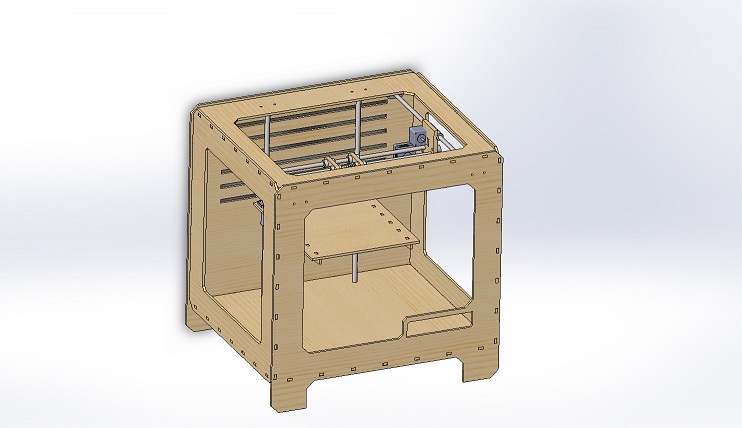

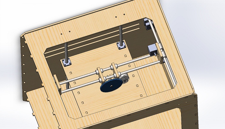

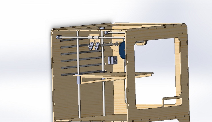

Всем привет. Начитавшись форумов и имея опыт станкостроения решил сделать 3D printer за основу взял replicator. Из китая уже пришли металогические компоненты принтера:
1)По осям X,Y полированные валы 10 мм с линейными подшипниками, на Z 12 мм валы и удлиненные фланцевые подшипники.

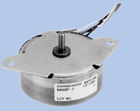

2)Двигатели от старых матричных принтеров на ось X Nema 15, на ось Y Nema 17, на Z притер не знаю какой тип шаг у него 7,5 градуса. Думаю уменьшить зубчатой передачей.
3)Перемещение X, Y ремнями от тех же принтеров. Z шпилька 10 мм.
4) Корпус фанера 6 мм. габариты 600х500х600 мм
5) Электроника Arduino клон. Драйвера StepStick A4983 Stepper Driver 5 шт все уже в пути.
Прошу от Вас конструктивной критики.
Меня больше всего интересует вопрос потянут ли двигатели.

Re: 3D принтер на основе replicator
стол отгибаться будет
Сообщение DrDWoo »

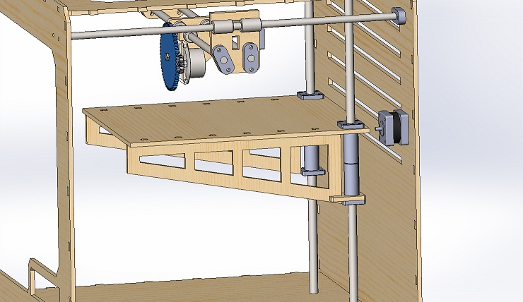

Спасибо. Учел замечание. Хорошо что заказал 4 подшипника.

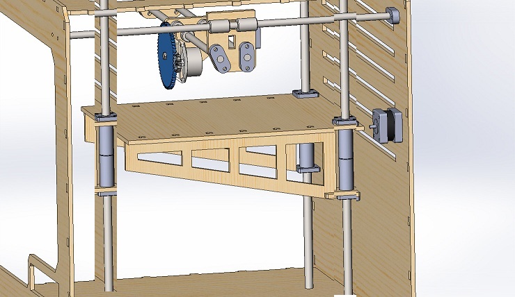

2 подшипника тебе не помогут гнуться будет вал
Сообщение DrDWoo »
Так там нагрузка около 1 кг. Разве будет гнуться?
Тяжесть — это хорошо. Тяжесть — это надежно. Даже если не выстрелит, таким всегда можно дать по голове.
Если в Солде сделал нагрузи стол и посмотри.
Длинна рычага на столе какая получается?
Если шпилька по Z ровная, можно ее на противоположную сторону стола поставить, а еще лучше с двух сторон стола шпильки поставить, тогда не будет прогибаться.
Какая длина вала по Z?
Движок должен потянуть, если питание нормальное будет.
Сообщение DrDWoo »
Длина рычага 350 мм, все движки на 24 V. Длина вала 500 мм жалко отрезать.

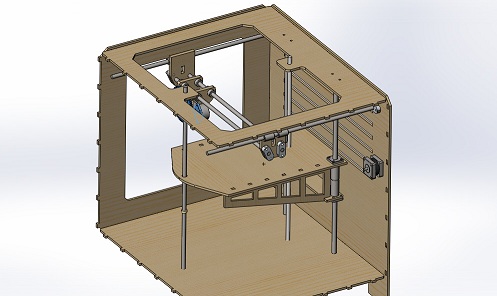

Такую высокую модель вряд ли будешь печатать. Лучше порежь его на отрезки оп 250, в крайнем случае, 10-й вал стоит 600 рублей за метр.
или купи вал еще один и поставь вперед или один вал еренеси вперед, сзади останется один

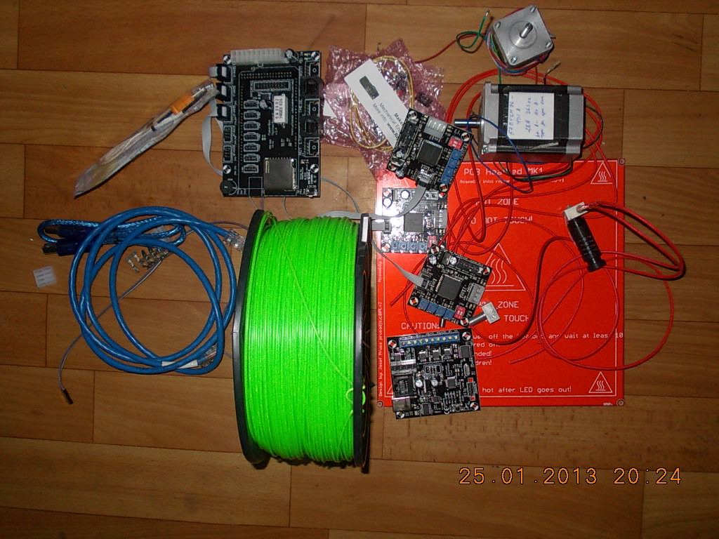

DrDWoo, управлять чем будешь?
Мои запасы для постройки принтера(железки не стал фотать)
DSCN1077.JPG (7170 просмотров) <a class='original' href='./download/file.php?id=11148&mode=view' target=_blank>Загрузить оригинал (267.64 КБ)</a>

Сообщение DrDWoo »
Управлять буду arduino-й, Драйвера StepStick A4983 и схема для них reprap 1.3.

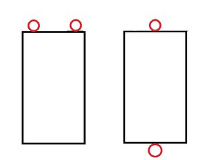

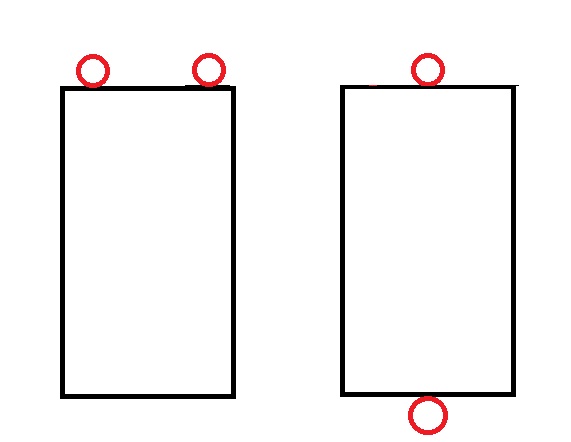

у тебя по варианту 1 я бы для себя делал бы по варианту 2 если не хватает валов.
Сообщение DrDWoo »
Такой вариант будет практичным? Две шпильки
Сообщение 2cme »
А что именно будете печатать и с какой скоростью?
DrDWoo писал(а):Такой вариант будет практичным? Две шпильки
нужно еще подшипник поставить и под столом по центру ребро жесткости :)
