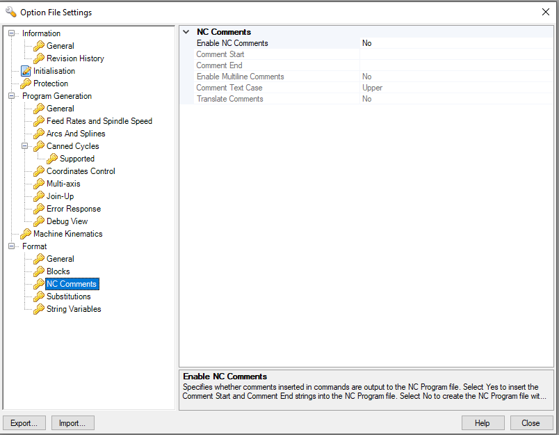

Правки с комментарием поправил - они подходят.

M211 S0 ; soft limits off

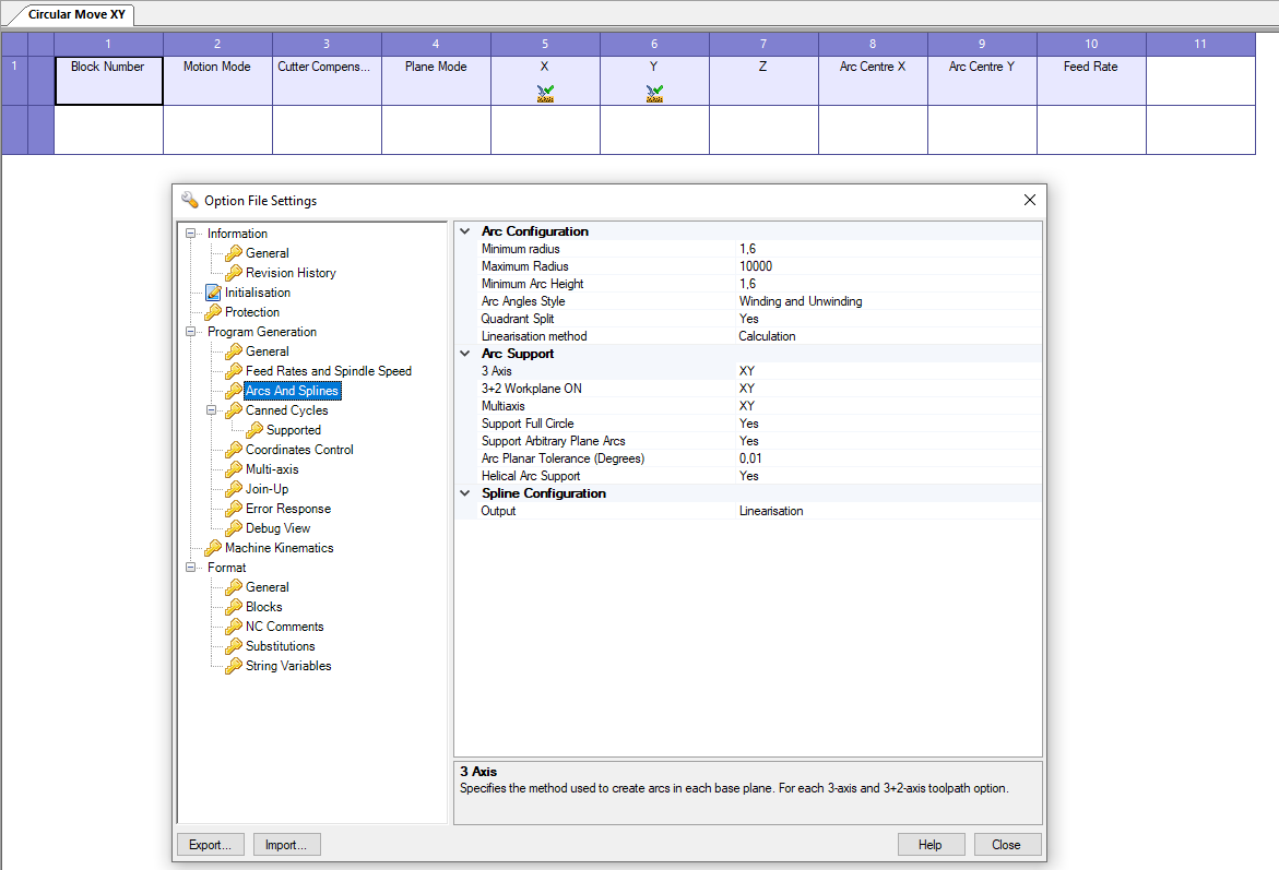

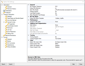

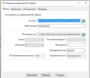

Удалось изменить ось В на Е
Удалось и G добавить в каждую строку.
Но почему-то не генерирует круговую интерполяцию, не могу изменить расширение файла и не могу убрать длинный коммент.
И заметил двойной пробел при выводе, но исправил...
Буду благодарен за любую ссылку, или подсказку.

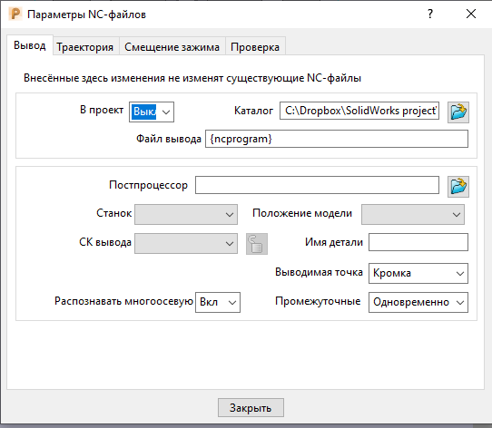

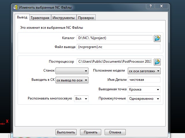

xenon-alien писал(а):изменить расширение файла
Изменить выбранные NC Файлы
Каталог - D:\NC\%{project} (D- это диск. NC- папка где храним проект)
Файл вывода - {ncprogram}.nc (или какой нужен )
Если все УП так прописать потом NC Файлы правая кл мыша и записать все. :good:

NikolayUa24 писал(а):Изменить выбранные NC Файлы
Output File Extension - NC
Но всё равно создает tap
Вложение PM_2019_004.png больше недоступно
не тут :hehehe: в проекте когда создал NC Файлы. НА каждую УП выбрать Изменить выбранные NC Файлы ;)
В проект будет добавлена папка ncprograms там и будут все записанные УП находится.

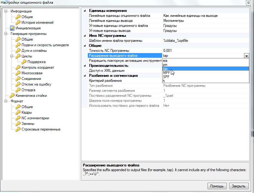

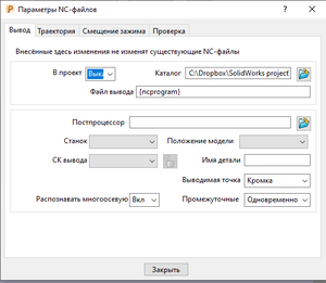

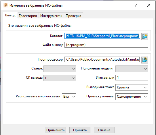

NikolayUa24 писал(а):не тут в проекте когда создал NC Файлы. НА каждую УП выбрать Изменить выбранные NC Файлы
Прошу простить, только изучаю программу, но там тоже не фигурирует tap что бы его выводило.
Он же должен брать это с ПП, где я указал Output File Extension - NC.
Или я чего-то недопонимаю?

xenon-alien писал(а):Или я чего-то недопонимаю?
Файл вывода - {ncprogram}.nc после точки какой формат напишешь в таком и будет выводить
Я вас понял.
Повторюсь, там tap не фигурирует, но выводит именно в tap.
От куда он берет tap, если он там не прописан у меня? (только в ПП видел tap,который заменил, в других местах tap не встречал, кроме как когда выводит)
Это мелочи, но не понимаю...
Есть боле важные непонятки.
Последний раз редактировалось xenon-alien 28 окт 2019, 21:32, всего редактировалось 1 раз.

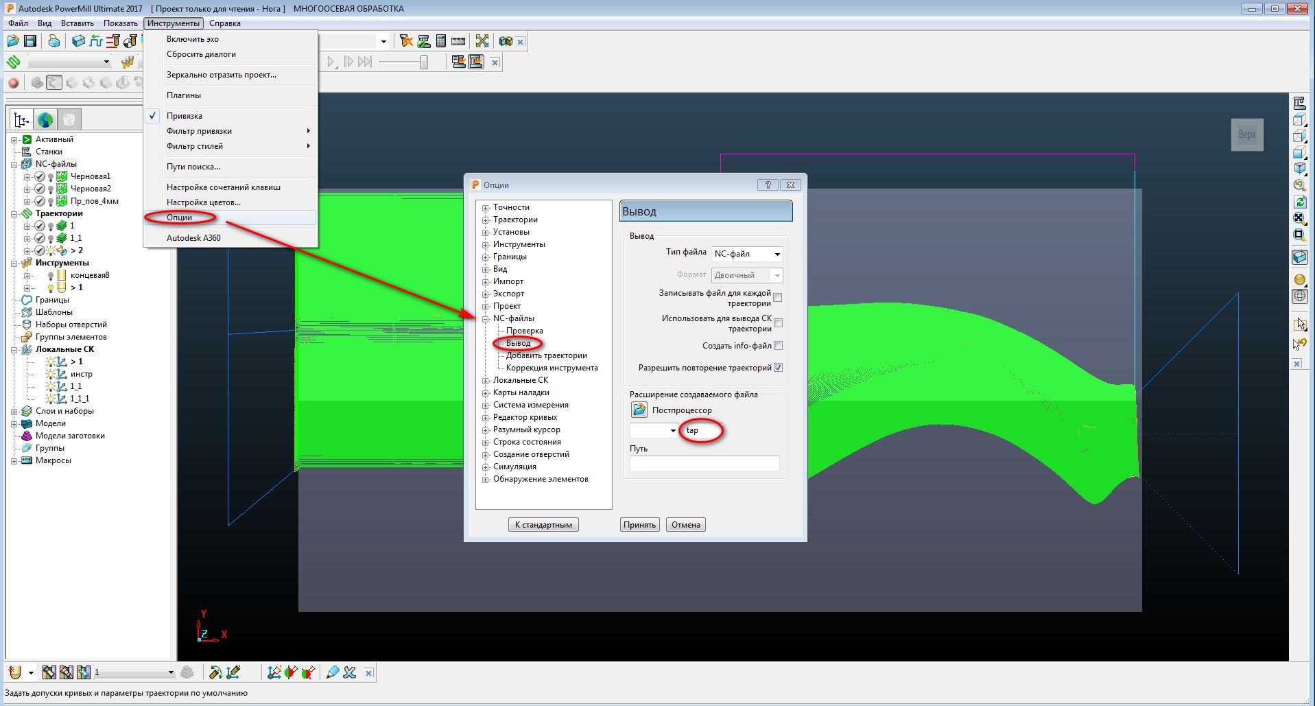

xenon-alien писал(а):Повторюсь, там tap не фигурирует, но выводит именно в tap.
в постпроцессоре там стоит tap
tap.jpg (4367 просмотров) <a class='original' href='./download/file.php?id=171134&mode=view' target=_blank>Загрузить оригинал (92.66 КБ)</a>
Re: PowerMill 2019 нужна помощь с ПП для Marlin
NikolayUa24 писал(а):в постпроцессоре там стоит tap
А у меня то там (вторая строка) NC прописано, а выводит tap
Это второстепенная проблема. Скорей всего, чего нет в выпадающем меню, того и не может прописать. (или криво встала программа)
За подсказки благодарен.
У меня 16 РМ я не могу открыть твой постпроцессор.

xenon-alien писал(а):какое расширение файла получите при выводе УП?
В постпроцессоре я могу только выбрать из тех что на фото. А когда делаю так как в 4 посте то выводит в NC

NikolayUa24 писал(а):В постпроцессоре я могу только выбрать из тех что на фото.
А я то взял и в ручную прописал. (мне позволило записать свой вариант)
NikolayUa24 писал(а):А когда делаю так как в 4 посте то выводит в NC
На крайняк будет этот вариант.
В PM-опции-NC Файлы-Вывод что там ?
PM_2019_006.png (4351 просмотр) <a class='original' href='./download/file.php?id=171135&mode=view' target=_blank>Загрузить оригинал (15.5 КБ)</a>
Если я то открыл, что надо..

Опции.jpg (4328 просмотров) <a class='original' href='./download/file.php?id=171136&mode=view' target=_blank>Загрузить оригинал (287.53 КБ)</a>
Belorez писал(а):
Еле нашел в 2019...
Там у меня тоже tap.
Переписал на nc, применил и ничего. Точно так же выводит в tap.
Перезапустил программу и там опять tap появился.
xenon-alien писал(а):Скорей всего, чего нет в выпадающем меню, того и не может прописать. (или криво встала программа)
