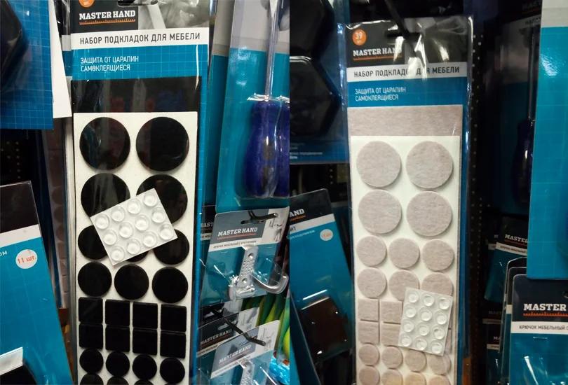

scale_1200.jpg (2926 просмотров) <a class='original' href='./download/file.php?id=170820&mode=view' target=_blank>Загрузить оригинал (70.38 КБ)</a>
Шикарная штука оказалась
