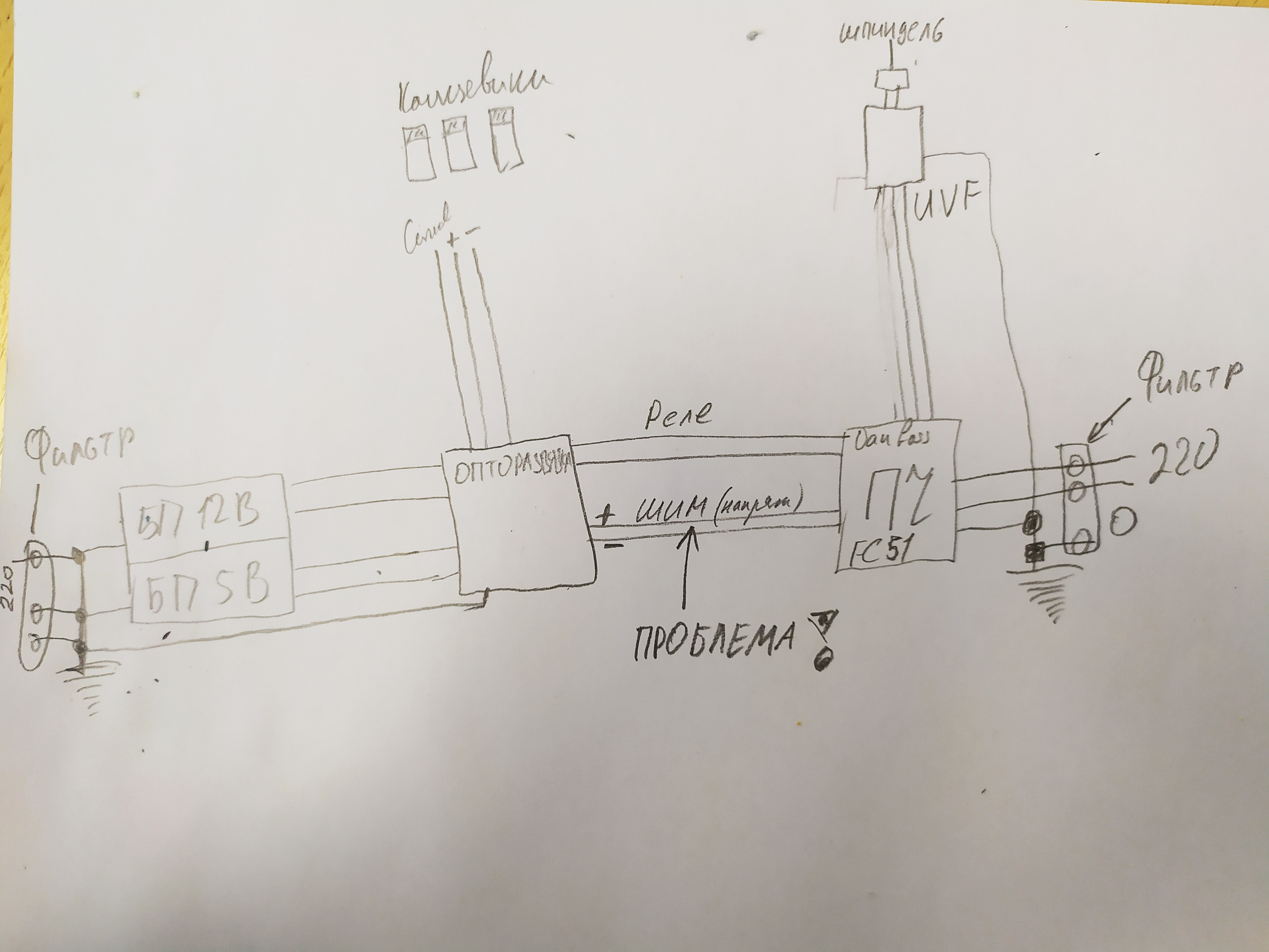

Всем привет.
Захотел настроить управление шпинделем через Mach3 (пробовал и на WLMotion). Проблема заключается в том, что на выходе платы опторазвязки всего два дискретных состояния, либо 0 либо +10В и все. Ни какого промежуточного значения нет.
Подскажите, куда копать?

daemon78 писал(а):Подскажите, куда копать?
смотреть генерацию на входе если осцилл или логический анализатор есть ну и плюс нагружен ли выход 0-10в на инвертор или просто на какой-нить резюк когда меряете на нем напряжение?

ScrewDriver писал(а):Что за плата-то?
Как подключена?
Да, обычная, зеленая.
Подключена согласно схеме, к ней подходит +5 и +12 Вольт.
Судя по схеме, получается, что ОУ или транзистор сдох, что ли. Попробую сегодня на другой плате.

MaksSavchuk писал(а):смотреть генерацию на входе если осцилл или логический анализатор есть ну и плюс нагружен ли выход 0-10в на инвертор или просто на какой-нить резюк когда меряете на нем напряжение?
Осцил сдох, другой с али едет, через недельку только будет :(
Но так как я с двух разных компов через два разных контроллера сигнал запускал, думаю хоть в одном случае на входе должен быть ШИМ.
Нет не нагружен, я мерил напрямую подключив мультиметр. Надо нагрузить?

daemon78 писал(а):Нет не нагружен, я мерил напрямую подключив мультиметр. Надо нагрузить?
хоть чем-то, резистор на пару кОм повесить.
ЗЫЖ чет в вышеприведенной схеме видать потеряли интегрирующую цепь когда рисовали ;)

Люди добрые, у кого зеленая плата стоит, подскажите какой Пин у Вас выставлен в Маче Motor Outputs -> Spindle?
ScrewDriver
Сообщения: 1866
Репутация: 498
Настоящее имя: Василий
Re: Постоянно +10В на PWM выходе платы опторазвязки
Сообщение ScrewDriver »
У меня модбас.
Мой Ютуб канал.
NikolayUa24
Сообщения: 1299
Репутация: 256
Настоящее имя: Николай
Сообщение NikolayUa24 »
1пин PWM в мач и на плате тоже.

Всем спасибо, все заработало, вот только вопрос дичайших помех остался, что в Mach3 что в WL Motion при подключении управления через ШИМ. Если проводки убрать и вручную запускать, то ни единой помехи нет.

daemon78 писал(а): помех остался, что в Mach3 что в WL Motion при подключении управления через ШИМ
Экранированный кабель,заземление, и на частотник EMI фильтр

NikolayUa24 писал(а):Экранированный кабель,заземление, и на частотник EMI фильтр
Все стоит из перечисленного.
Тут непонятно, почему при ручном включении все ок. Проблема появляется только после подачи ШИМ на включенный частотник.
Если ручной запуск но провод реле подключен, то так же ни каких проблем.
Я честно говоря не понимаю физику процесса распространения помехи по этим двум проводам.
Вчера провел эксперимент, подключил экранированный кабель с заземлением со стороны источника сигнала (ШИМ) - помехи на концевиках, E-STOP и Probe не реагируют на инвертор, у них все норм.
Подключил НЕ экранированный кабель с заземлением со стороны источника сигнала (ШИМ) - помехи на концевиках, E-STOP и Probe не реагируют на инвертор, у них все норм.
Сломал голову о вопрос почему помеха идет только на концевики? И концевики и ШИМ питаются от 12В которые идут на плату опторазвязки. Все остальное от +5. Может тут какая то засада?
Надо определиться:
1) Это наводки по кабелям датчиков? Отключить кабели датчиков от платы опторазвязки (они видимо в одном кабельканале с кабелем на шпиндель). Или отключить кабель на шпиндель от инвертора.
2) Если наводки по питанию от блоков питания? Посмотреть как организовано заземление блоков питания , нулевой провод. Запитать плату опторазвязки от аккумулятора 12 в.

vegasuz писал(а):1) Это наводки по кабелям датчиков? Отключить кабели датчиков от платы опторазвязки (они видимо в одном кабельканале с кабелем на шпиндель). Или отключить кабель на шпиндель от инвертора.
Отключаем кабель датчиков от опторазвязки на работающем шпинделе и помехи пропадают. Кабели пока не лежат в кабель канале, просто рядом висят. Но при ручном запуске они висят точно так же и помех нет.
vegasuz писал(а):Если наводки по питанию от блоков питания?
Нет наводок. При выключенном шпинделе все ок, при включенном шпинделе в ручном режиме все ок.
Нарисовал уже проблему
