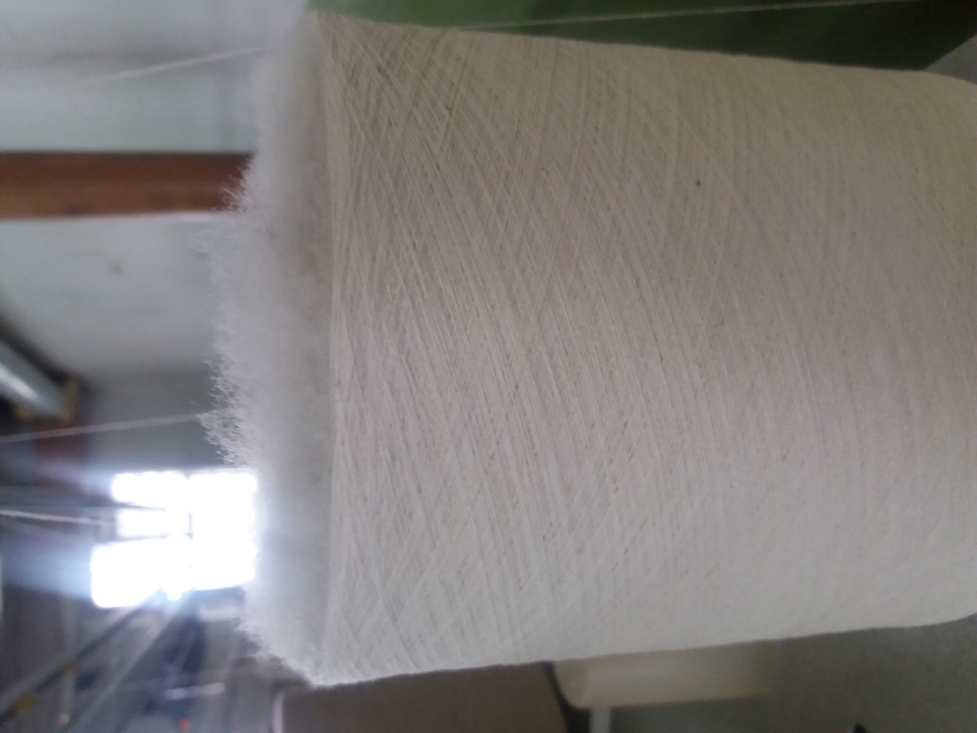

Dr.Spider писал(а):ребята, если по делу ничего нет - не превращайте тему в помойку
вот так выглядит бобина пряжи
20190920_142612.jpg (9305 просмотров) <a class='original' href='./download/file.php?id=169200&mode=view' target=_blank>Загрузить оригинал (3.04 МБ)</a>

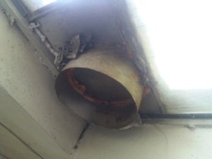

вот моя система аспирации (если на фото непонятно - то в этом помещении она заварена, достаточно приточной в соседнем)
20190920_142629.jpg (9305 просмотров) <a class='original' href='./download/file.php?id=169201&mode=view' target=_blank>Загрузить оригинал (2.63 МБ)</a>

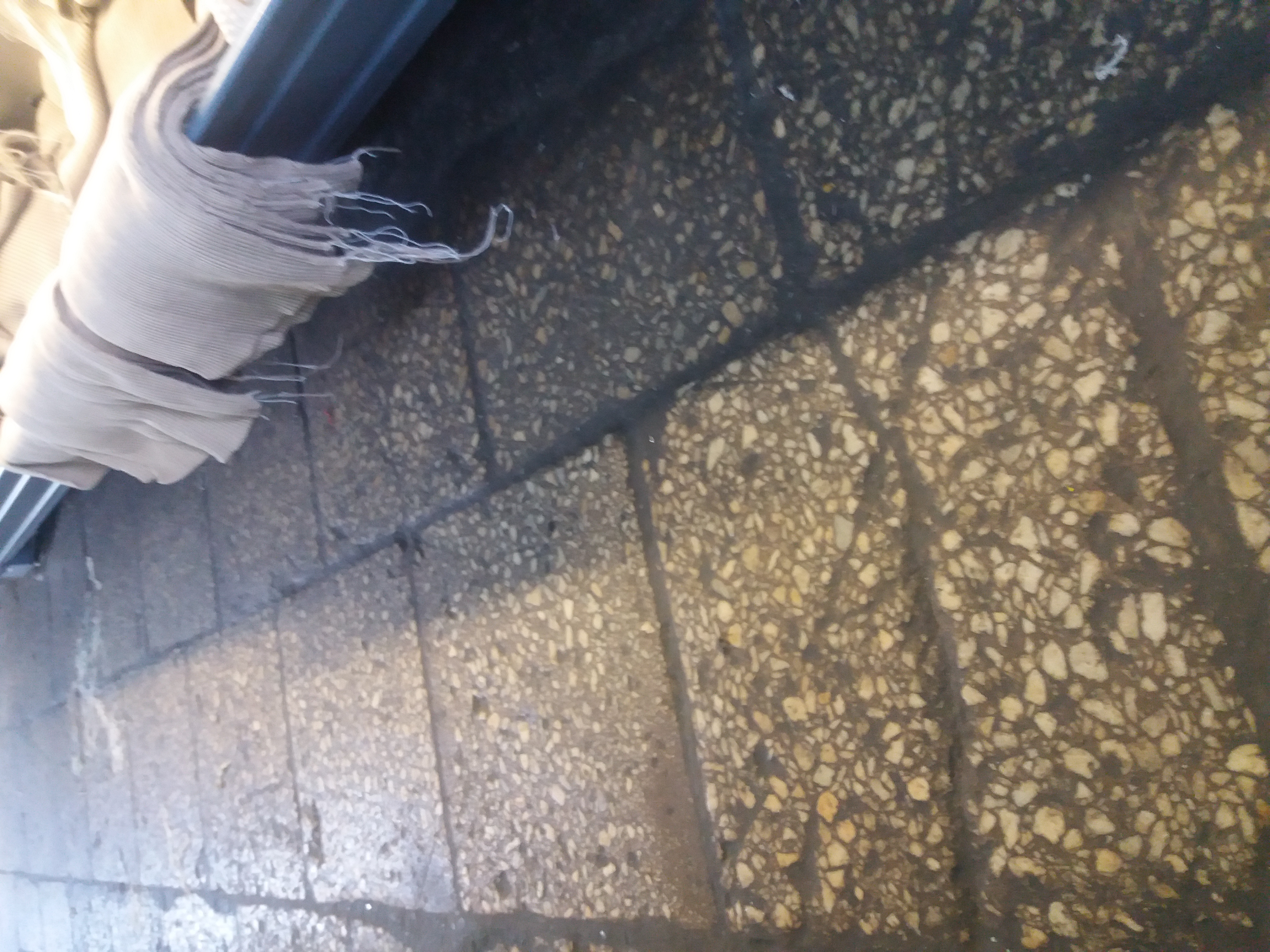

вот мой пол
20190920_142652.jpg (9305 просмотров) <a class='original' href='./download/file.php?id=169202&mode=view' target=_blank>Загрузить оригинал (4.17 МБ)</a>
плюс еще работает паровой стол
и в день - около 20 кг пряжи, работа 14/24 ежедневно.
И да, я хоть и вязальщик, но могу сходить к двум соседям - деревящечникам, показать, что у них пыли на таком же полу тоже нет.

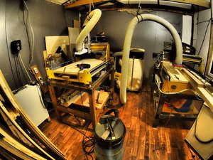

Ну если бы совсем пыль не отводить, не фильтровать, полный финиш был бы... Но хочется, чтоб воздух был идеальный. Может в довесок к стружкоотсосу потолочную систему очистки прикупить?
Мастерская.jpg (9222 просмотра) <a class='original' href='./download/file.php?id=169221&mode=view' target=_blank>Загрузить оригинал (619.22 КБ)</a>
Кстати, у меня Корвет64 работает по 12 часов без перерыва. У него асинхронный движок.

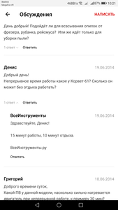

А в реальности на шильдике его асинхронника какой режим работы выбит, S1 или S2, S3 ?
На циркулярках хоббийных тоже асинхронники, но режимы там обычно коротковременные.
Dr.Spider
Сообщения: 40
Зарегистрирован: 04 мар 2019, 08:24
Re: Система аспирации для ЧПУ по дереву (3D обработка)
Сообщение Dr.Spider »
вот вам скриншот ответа от всеинструменты.
Screenshot_20190922-102154.png (9061 просмотр) <a class='original' href='./download/file.php?id=169256&mode=view' target=_blank>Загрузить оригинал (142.47 КБ)</a>
