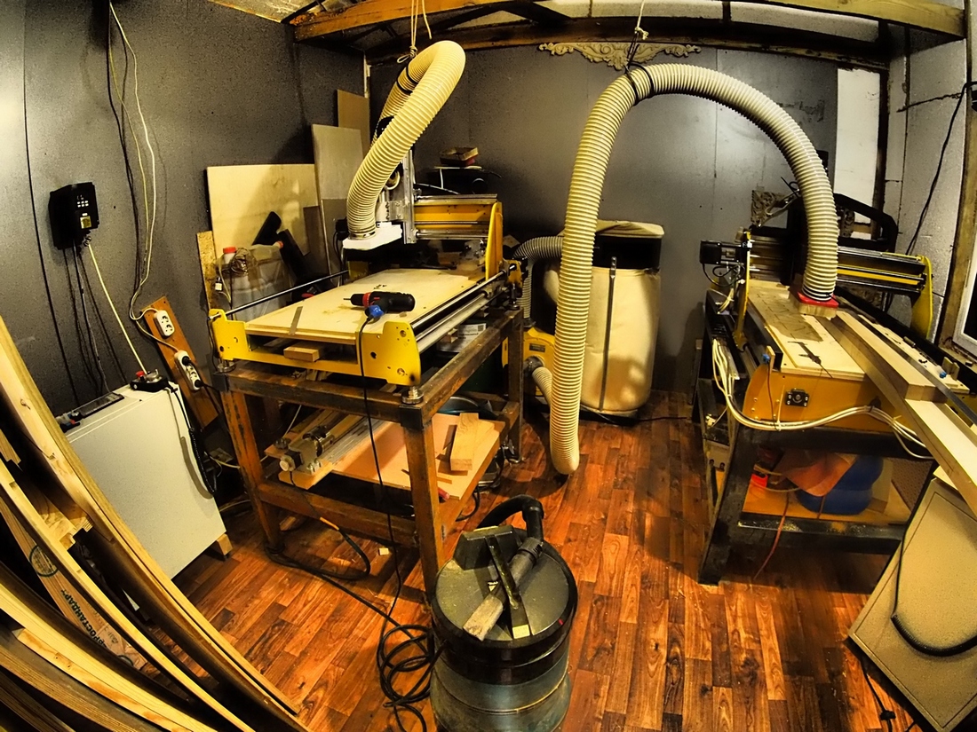

вот моя система аспирации (если на фото непонятно - то в этом помещении она заварена, достаточно приточной в соседнем)

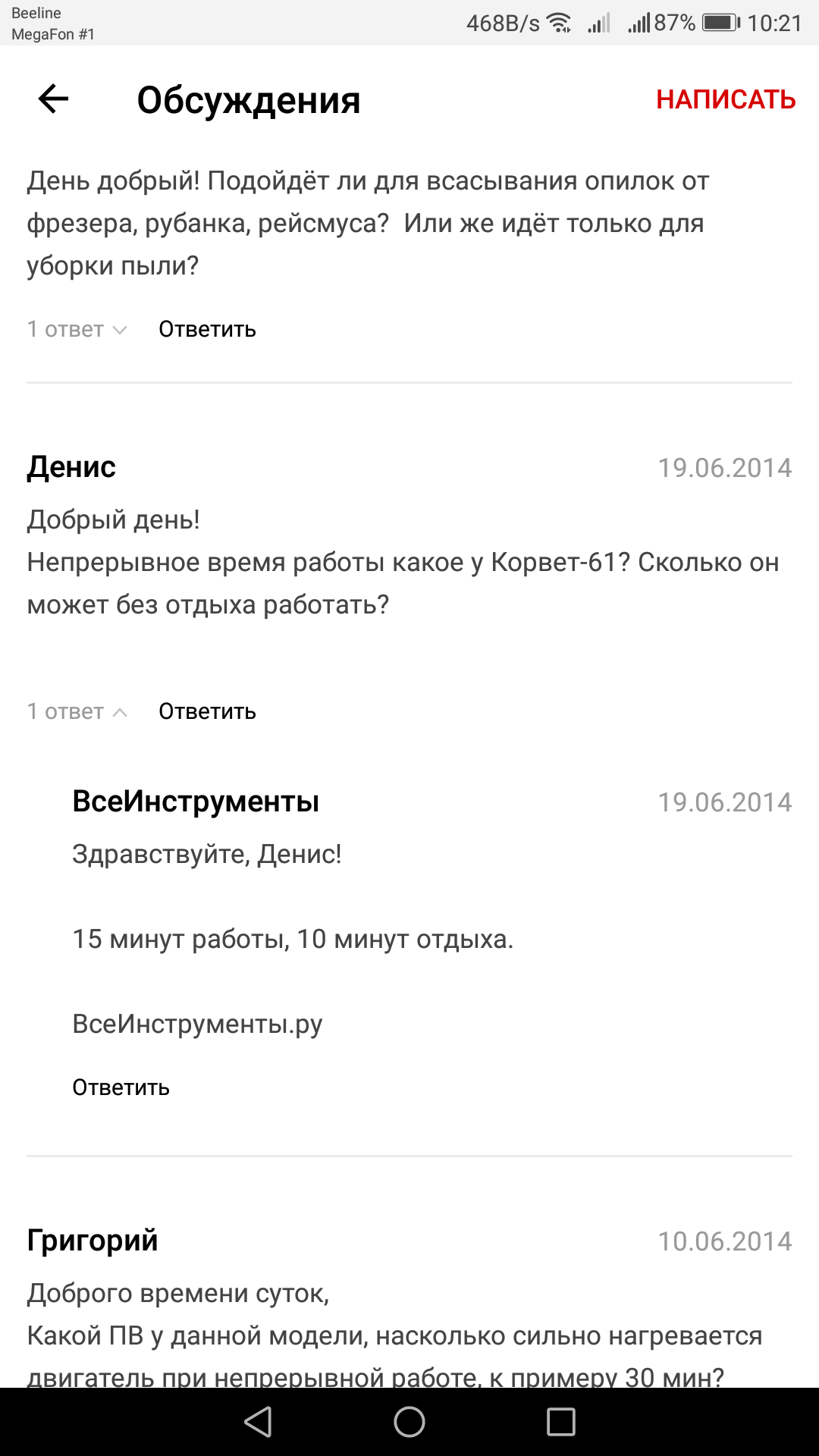

Много полезного нашел, спасибо, надо изучить более подробно вопрос циклонов. Только еще одна сложность остается ... подобрать оборудование, способное работать полный цикл обработки заготовки а это около 12-14 часов. Кто-нибудь реальный опыт имеет? Едет ко мне корвет 61, но все стружкоотсосы вроде как не предназначены для таких многочасовых марафонов.

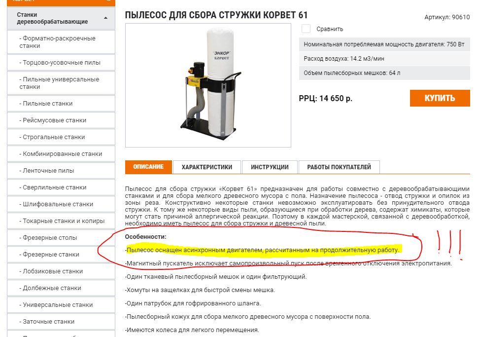

Dr.Spider писал(а):но все стружкоотсосы вроде как не предназначены для таких многочасовых марафонов.
Откуда Вы взяли эту ересь?
Вот:
Корвет61.JPG (9629 просмотров) <a class='original' href='./download/file.php?id=169250&sid=85f24c05b745026432dfb117a2e6758e&mode=view' target=_blank>Загрузить оригинал (125.35 КБ)</a>

А в реальности на шильдике его асинхронника какой режим работы выбит, S1 или S2, S3 ?
На циркулярках хоббийных тоже асинхронники, но режимы там обычно коротковременные.

вот вам скриншот ответа от всеинструменты.

Режима работы на шильдике двигателя нет, в руководстве также ничего не сказано о режиме работы. Даже не знаю что думать.
