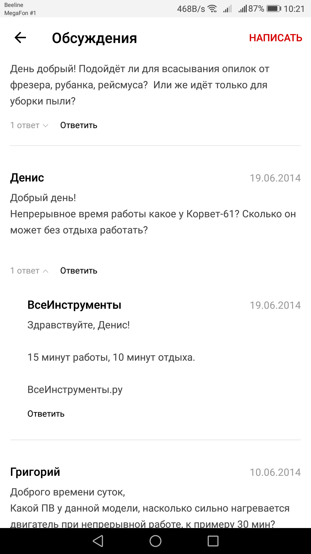

А в реальности на шильдике его асинхронника какой режим работы выбит, S1 или S2, S3 ?
На циркулярках хоббийных тоже асинхронники, но режимы там обычно коротковременные.

вот вам скриншот ответа от всеинструменты.
Screenshot_20190922-102154.png (9718 просмотров) <a class='original' href='./download/file.php?id=169256&mode=view' target=_blank>Загрузить оригинал (142.47 КБ)</a>

hmnijp писал(а):А в реальности на шильдике его асинхронника какой режим работы выбит, S1 или S2, S3 ?
Завтра на работе гляну, сегодня просто поехал получил свой корвет.

Режима работы на шильдике двигателя нет, в руководстве также ничего не сказано о режиме работы. Даже не знаю что думать.
