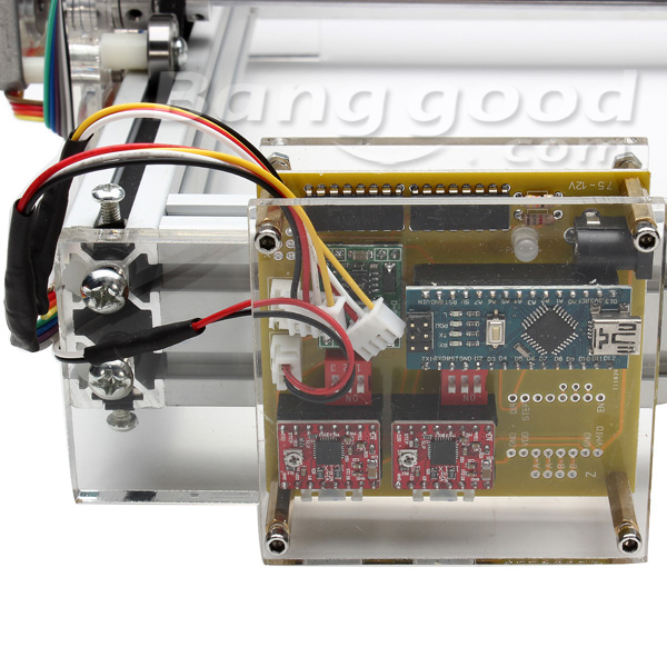

Доброго времени суток! Помогите пожалуйста чайнику! Сгорела плата на китайском лазерном гравёре. В продаже такой нет. Что можно сделать? Или какую купить другую, но подходящую? Лазер 2вт 5в. Причём комп ардуинку видит, а программа гравировки нет.
:cry:
Вот такая плата... (3286 просмотров) <a class='original' href='./download/file.php?id=169108&mode=view' target=_blank>Загрузить оригинал (228.24 КБ)</a>

Что значит "сгорела"? Можно подробнее?

Прошу прощения, не правильно выразился. Сгорел гасящий резистор светодиода (позже разобрался и заменил его). Программа не видит гравер ни на одном порту (в том числе и на том, на котором он до этого работал). Соответственно никаких признаков жизни он не проявляет. Причём, в диспетчере устройств он отображается как USB-SERIAL CH340.

Там на плате "гореть", в принципе, не чему. Оптрон и стабилизатор. Проверить и заменить не проблема. Драйвера на разъемах, можно проверить методом исключения. Если комп не видит Дуньку - то копать в сторону СН340 и Меги (шьется или нет, тем более что проги ее не видят). Деньги потратить успеете, да и пока с Китая доедет...

Вероятно убит загрузчик. Но, начать надо с основной платы. Нет гарантии, что из-за нее новая Дуня тоже того...
А прогер и запасную Дуню надо иметь в запасе, не велики деньги

Начинайте с проверки основной платы. Выньте нану и драйвера, проверьте питание на пинах.

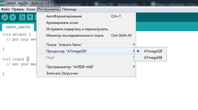

Axmus писал(а):Пробовал залить прошивку через комп
каким способом? если у вас сам ардуино исходник (скетч, файл с расширением .ino), скачать оболочку и залить (скрин приложил) - выбрать nano, atmega328 и порт который у вас назначился, при подключении ардуино. Если у вас hex или bin файл, то заливать программой avrdude
1.jpg (3139 просмотров) <a class='original' href='./download/file.php?id=169180&mode=view' target=_blank>Загрузить оригинал (91.16 КБ)</a>

Хочу добавить, что ардуинка питается от USB. После прошивки GRBL и запуска управляющей программы (Candle например), ардуинка начнет отвечать, без установки на большую плату...

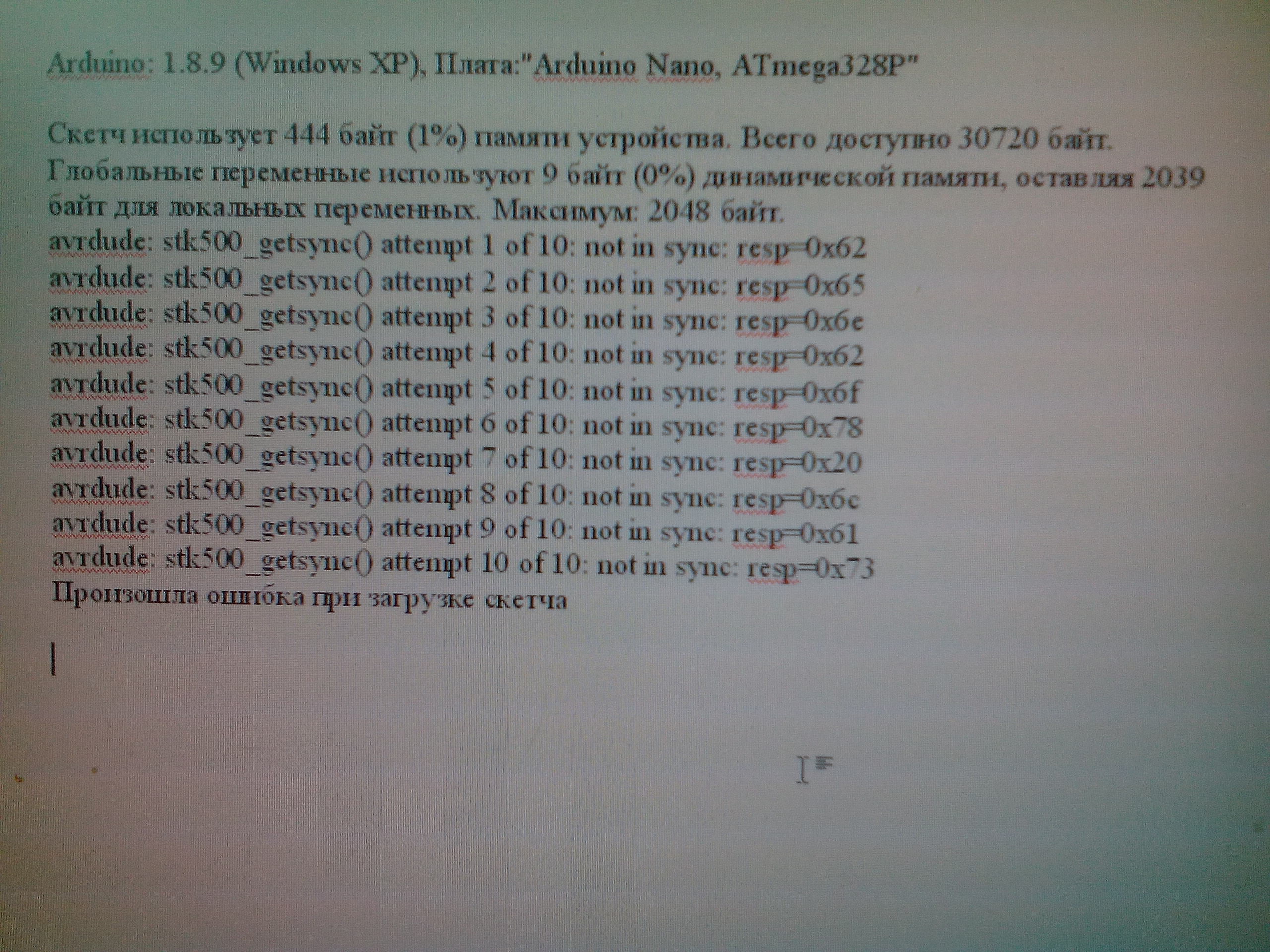

Приветствую всех! Вот появилось немного времени вернуться к граверу.
Попробовал перезалить ардуинку через Arduino 1.8.9. Выскакивает сообщение об ошибке при загрузке скетча. Что это может быть?
IMG_20191010_161328.jpg (2612 просмотров) <a class='original' href='./download/file.php?id=170290&mode=view' target=_blank>Загрузить оригинал (915.2 КБ)</a>
