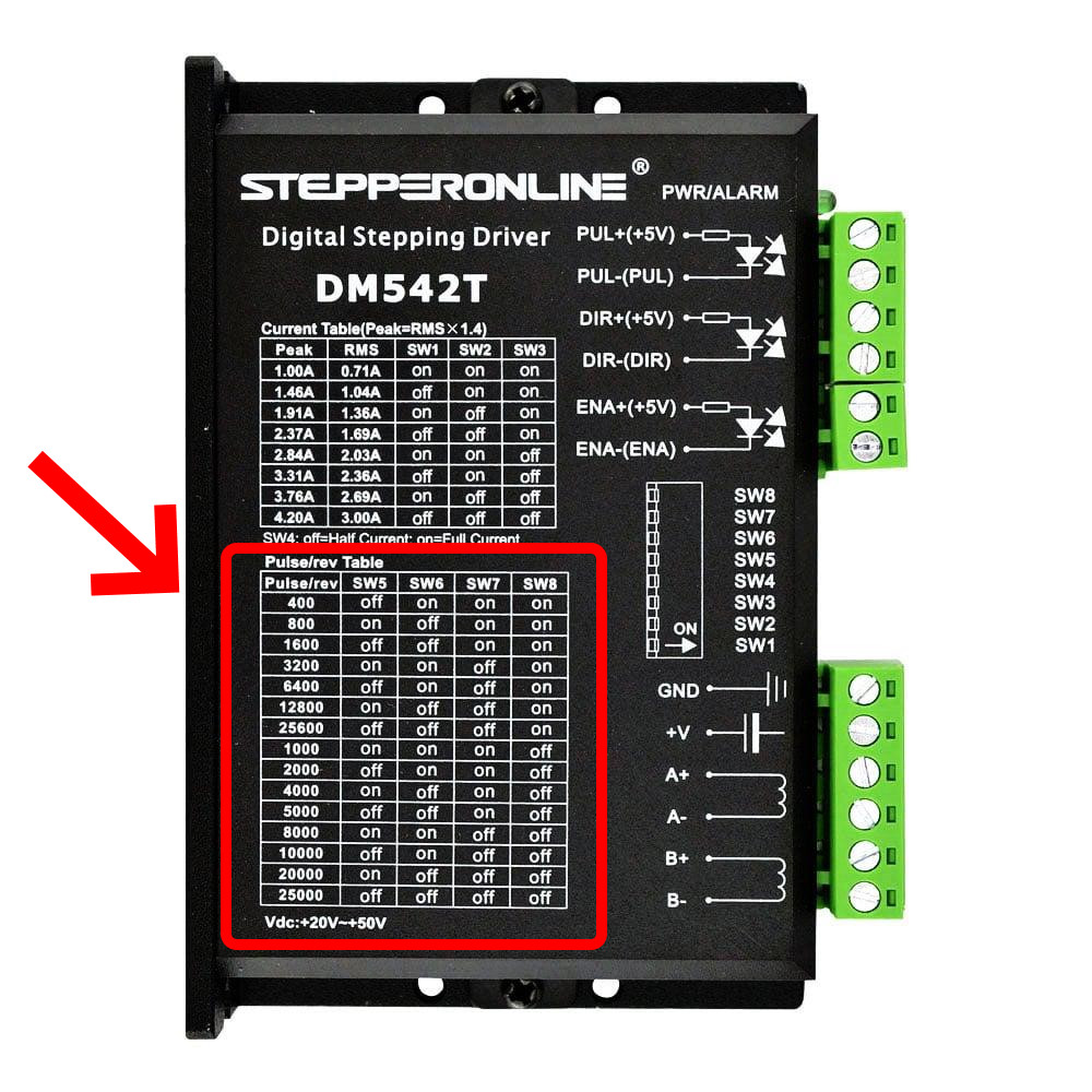

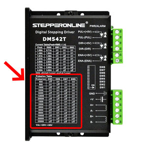

Re: Вибрация станка портит заготовку
new_design писал(а):Как раздробить шаг?
digital-stepper-driver-10-42a-20-50vdc-for-nema-17-23-24-stepper-motor-382-1000x1000.jpg (4408 просмотров) <a class='original' href='./download/file.php?id=168892&mode=view' target=_blank>Загрузить оригинал (222.9 КБ)</a>
new_design
Сообщения: 60
Зарегистрирован: 01 июл 2016, 19:49
Настоящее имя: New Design
Сообщение new_design »

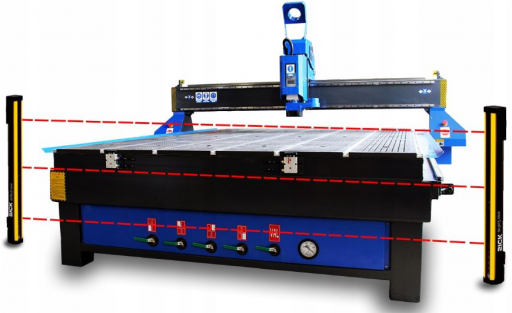

xvovanx писал(а):
new_design писал(а):При обработке материала станок вибрирует
Что за материал и что за станок? Экстрасенсы еще в отпусках гуляют ;)
Станок X / Y / Z: 1300mm x 2500mm x 200mm, обрабатывает фанеру, но вибрация есть и при запуске по воздуху той траектории, начинает вибрировать при обработке круга. Я так понимаю что осью X управляют два мотора - они же должны работать синхронно, когда станок движется по оси X или я ошибаюсь?
Фото станка вот:
123.png (4406 просмотров) <a class='original' href='./download/file.php?id=168893&mode=view' target=_blank>Загрузить оригинал (195.76 КБ)</a>
Последний раз редактировалось new_design 13 сен 2019, 11:46, всего редактировалось 1 раз.
new_design
Сообщения: 60
Получается надо увеличить pulse/rev, чтобы раздробить шаг? Увеличить понемногу, чтобы не испортить станок?

new_design писал(а):Станок X / Y / Z: 1300mm x 2500mm x 200mm, обрабатывает фанеру, но вибрация есть и при запуске по воздуху той траектории, начинает вибрировать при обработке круга. Я так понимаю что осью X управляют два мотора - они же должны работать синхронно, когда станок движется по оси X или я ошибаюсь?
Фото станка вот:
Ткните на фото носом убогого: где у вас там два мотора, где X и где его размер 1300
Фото станка вот:
Вот видео: https://photos.google.com/share/AF1QipM ... U1VFMwbDRR
Там виден мотор, с другой стороны такой же.
