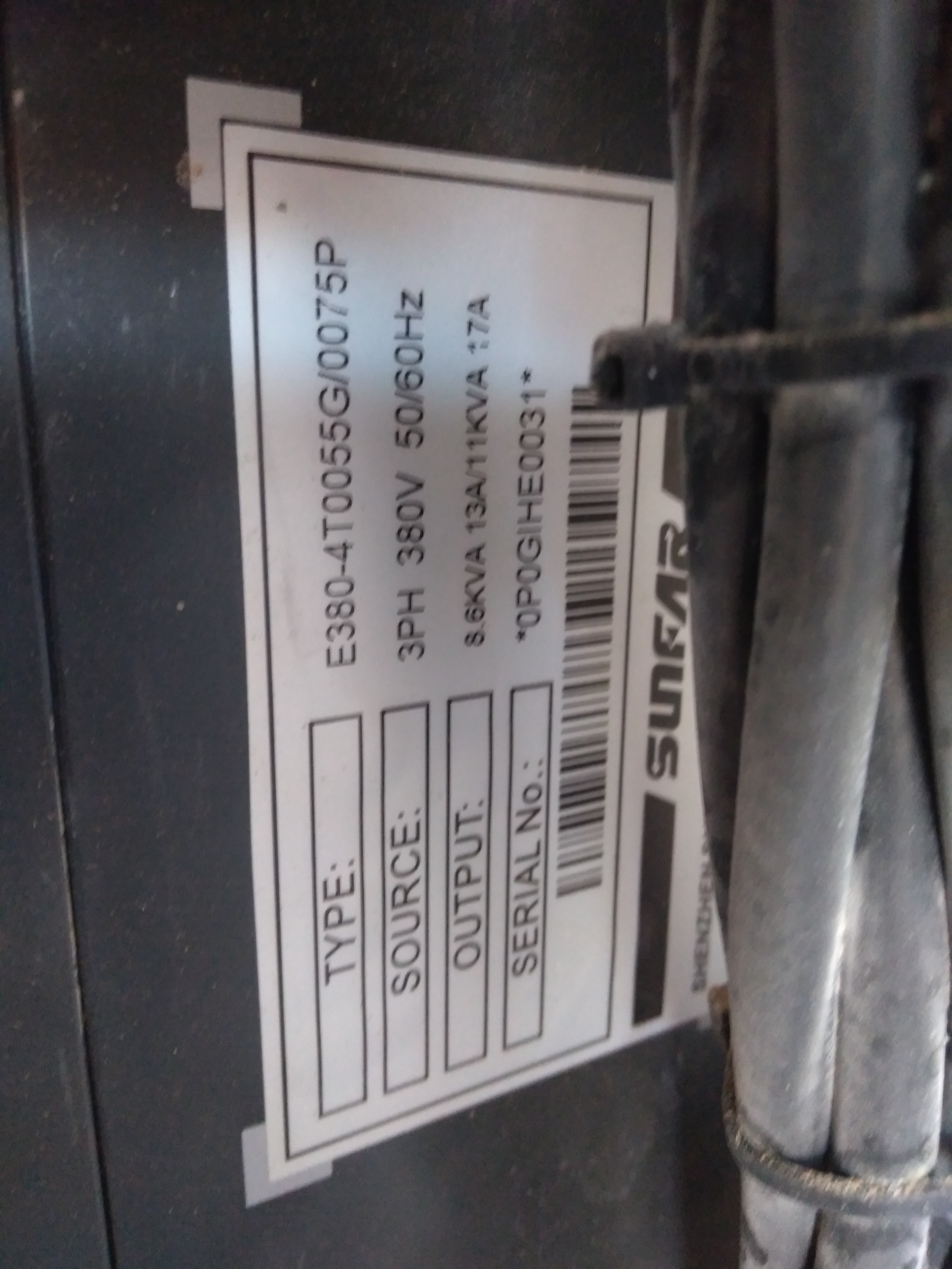

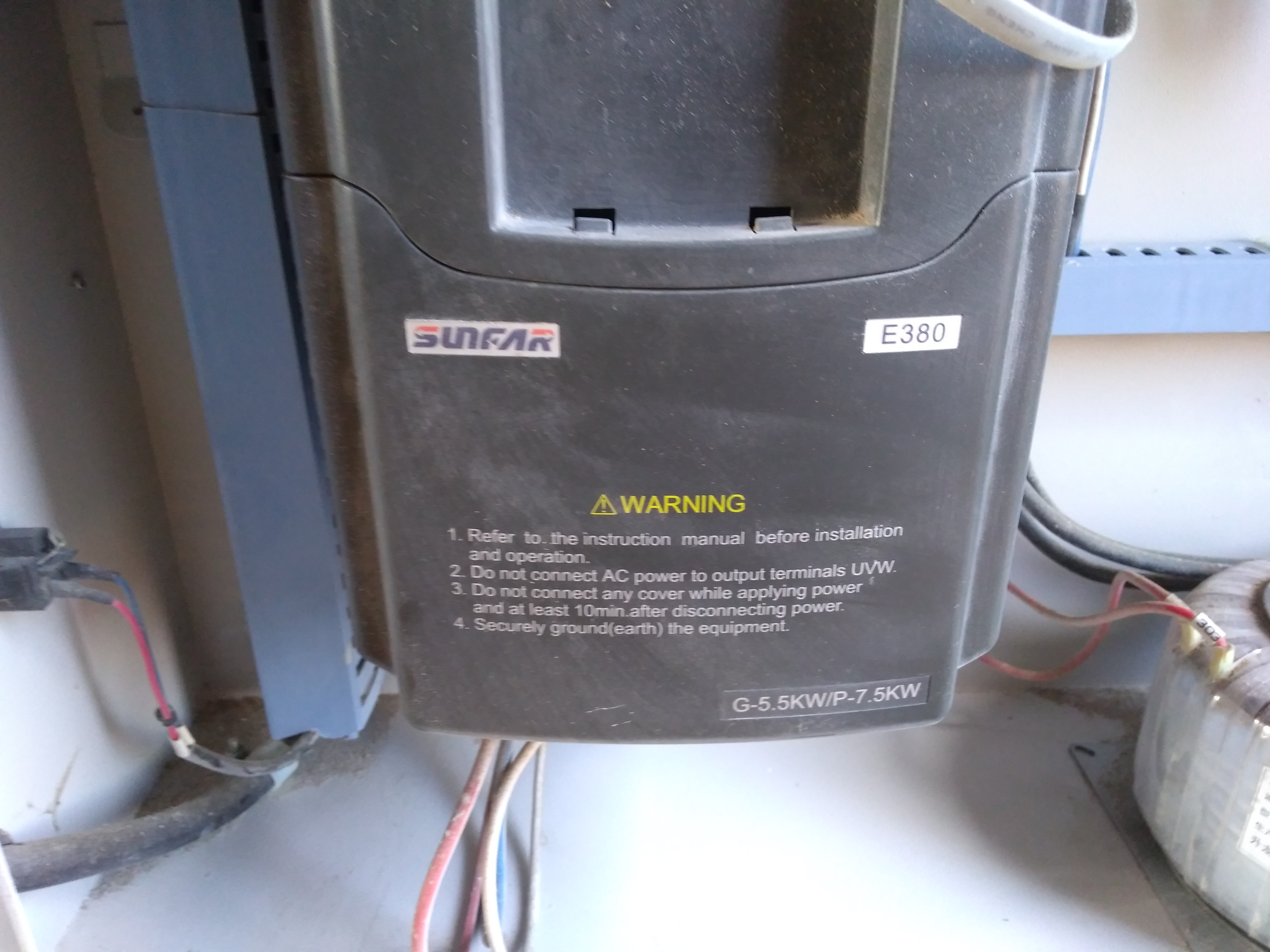

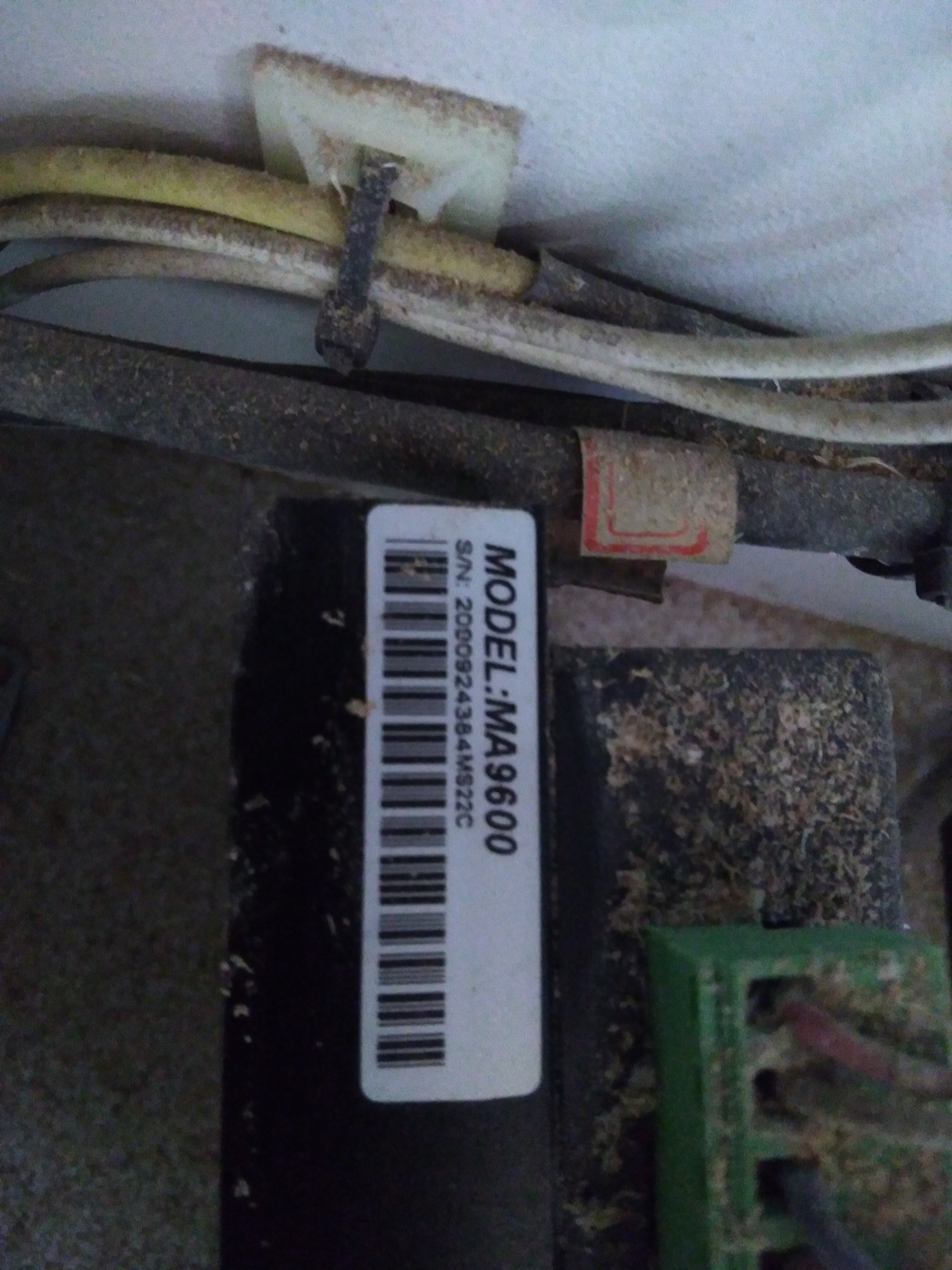

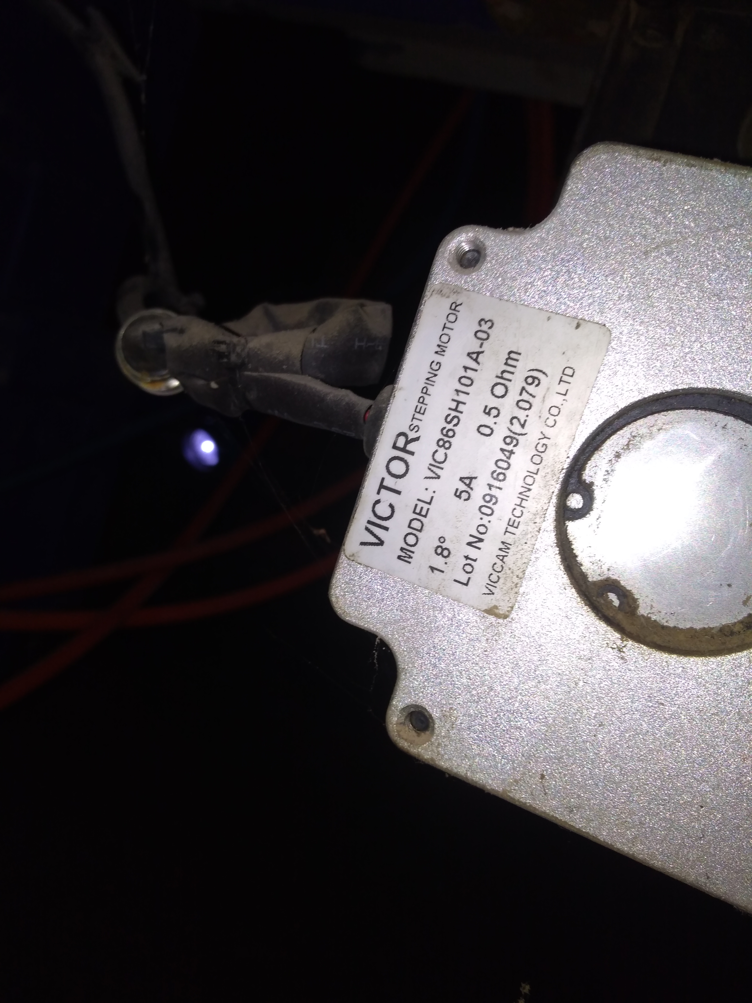

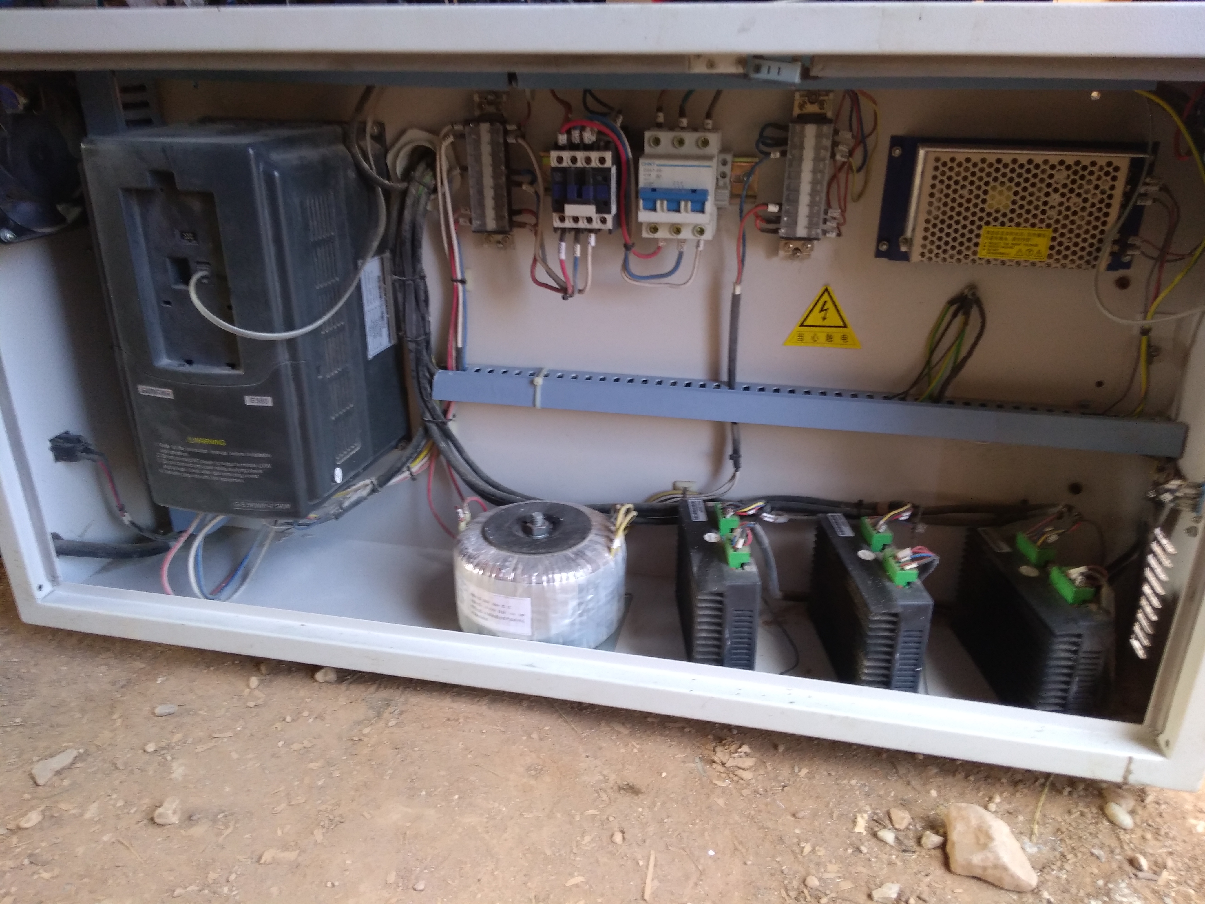

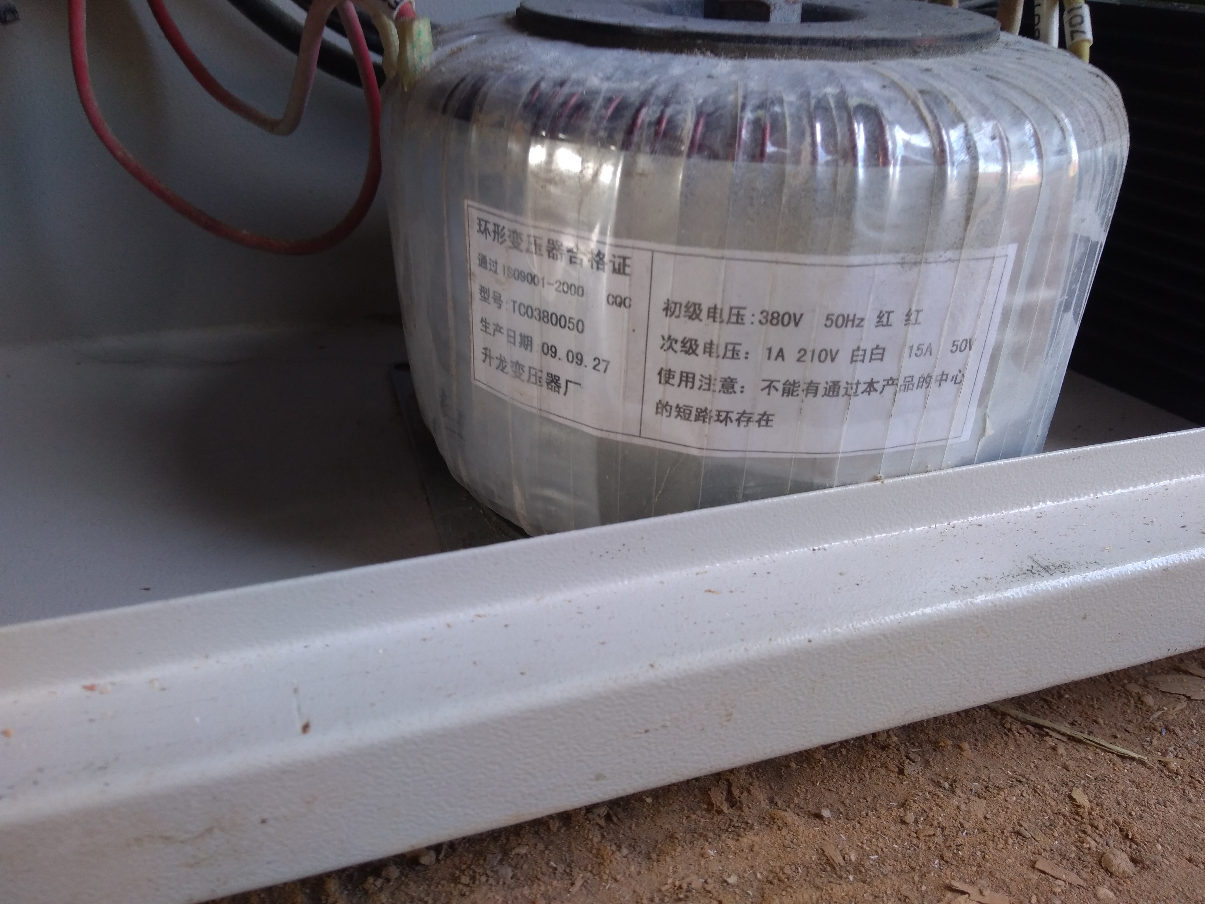

Приобрели себе станочек Beaver Victor 0907 б/у за 95к рублей. Осмотрели, смазали , поколдовали с нерабочим пк и запустили его. Вопросов возникает много. Начиная от охлаждения шпинделя и заканчивая заменой ncstudio на ddcsv1.1. Но обо всем по порядку.

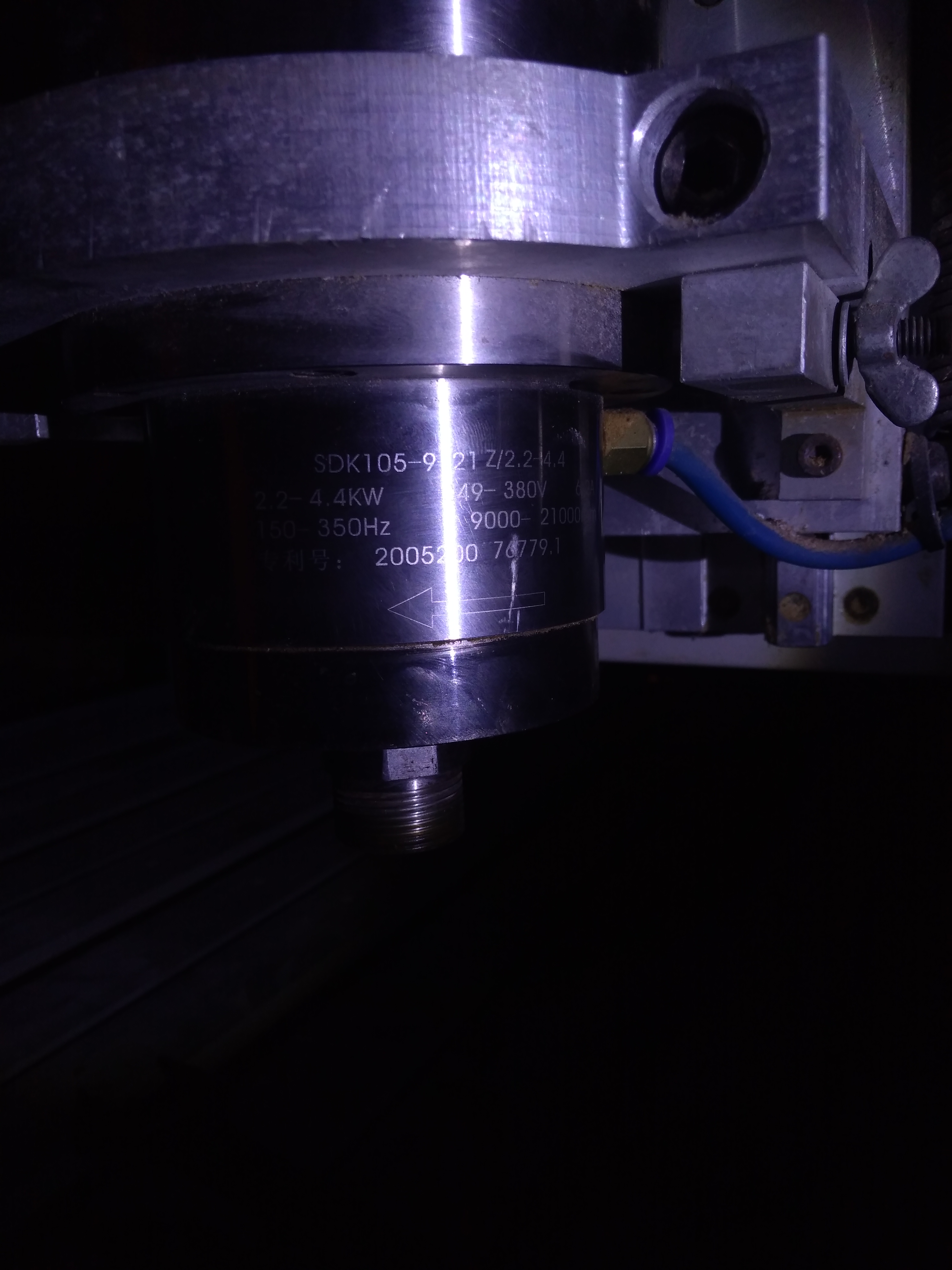

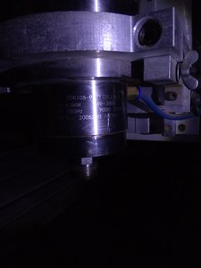

Для начала хочу спросить может у кого есть документация и по для станка, возможно там есть много ответов на мои вопросы. Первое что меня интересует, так это охлаждение шпинделя, помпу заказал в дюксе на 75вт. Шпиндель есть на фото. Из шпинделя 3 шланга, почитав понял, что 2 верхних это водное охлаждение, нижний для воздуха (есть манометр какой то) , так вот обязательно подключать этот нижний шланг или нет.

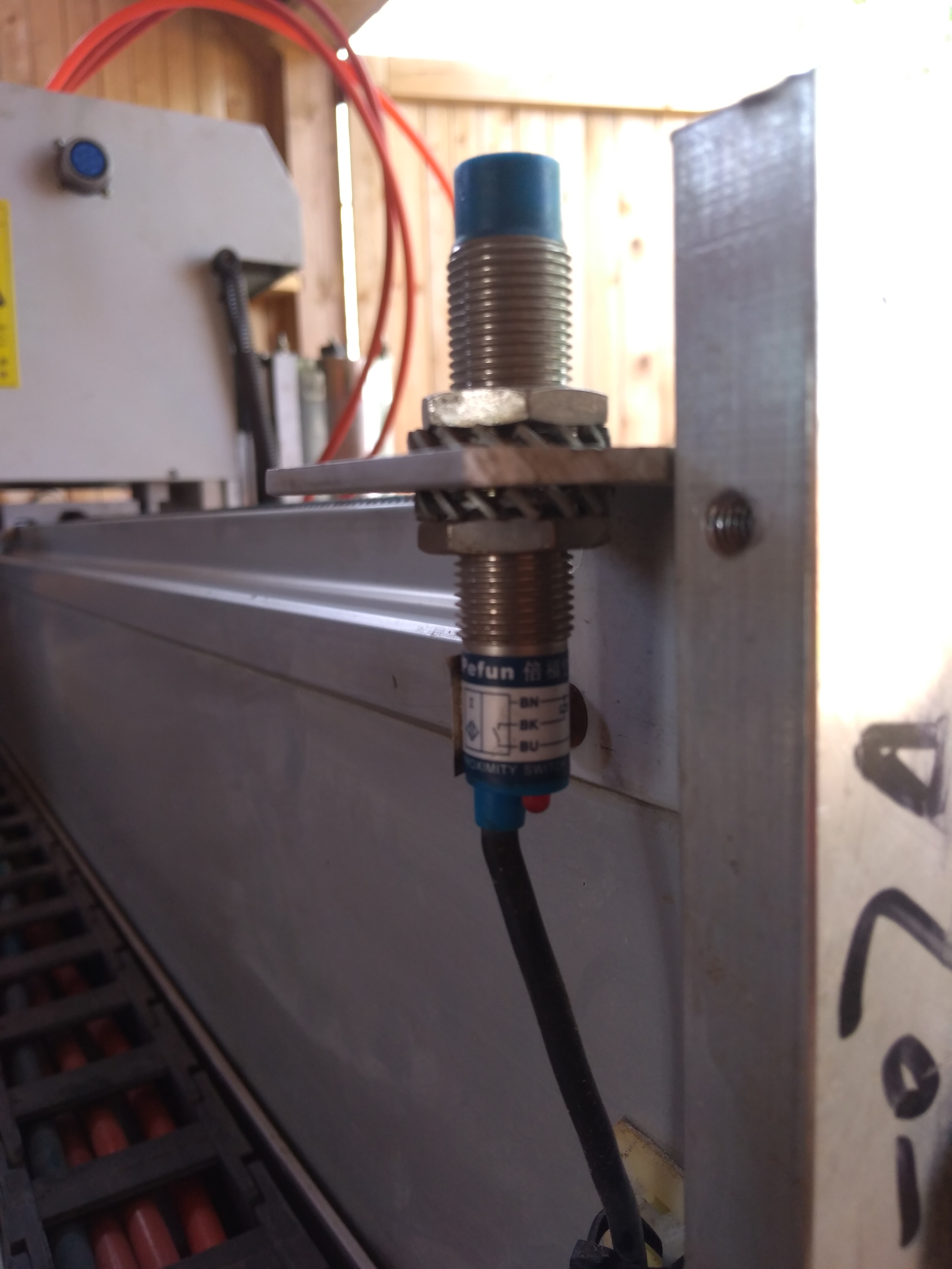

Подойдут такие к DDCSV1.1 (4586 просмотров) <a class='original' href='./download/file.php?id=168761&mode=view' target=_blank>Загрузить оригинал (2.17 МБ)</a>

Ни хрена не видно на фото. Но к меня есть шпиндель, которому надо воздух в нижнюю часть подавать, иначе нижние подшипники пыли древесной насосут.
Лодочник
Сообщения: 2031
Репутация: 1835
Откуда: г.Королев
Re: Beaver Victor 0907
Сообщение Лодочник »
lkbyysq писал(а):Ни хрена не видно на фото. Но к меня есть шпиндель, которому надо воздух в нижнюю часть подавать, иначе нижние подшипники пыли древесной насосут.
И тут аналогичный.

lkbyysq, у вас уже была проблема с подшипниками? И что за штучка с манометром ?
lkbyysq
Сообщения: 1723
Репутация: 346
Сообщение lkbyysq »
Проблем не было, ибо у меня стоит аналогичная Вашей штука - фильтр грубой очистки сжатого воздуха (от воды) с регулятором давления. Если колба наполняется водой, ее нужно периодически сливать, открывая клапан снизу.
За давление не скажу, у меня манометр не стоит. Там снизу корпуса шпинделя два отверстия, вот оттуда должен выходить воздух, как-то потихоньку.
Компрессор может быть любой, там расход воздуха очень небольшой.

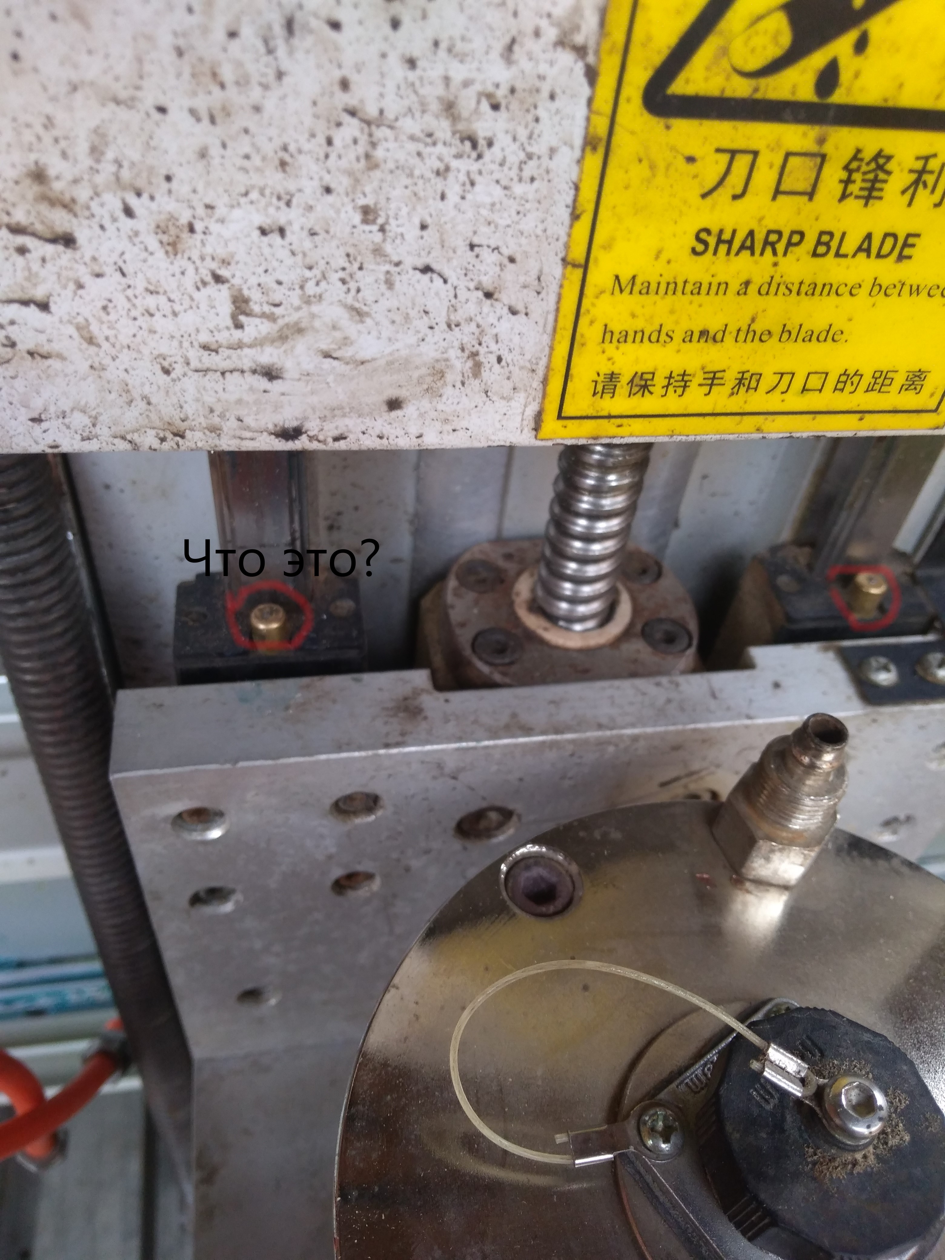

На 4ом фото, на подшипниках обвел, что это? для смазки? только на оси Z
lkbyysq
Сообщения: 1723
Репутация: 346
Сообщение lkbyysq »
Для смазки.
Фигасе, там по всем осям квадратные рельсы?

Концевые датчики не подойдут. У Бивера они npn, а DDCSV надо pnp.

lkbyysq писал(а):Для смазки.
Да по всем. Причем на нем почти не работали. Даже все в смазке было. Человеку он достался в довесок к гаражу. За 95к рублей получить полностью рабочий чпу фрезер, не очень плохо. Купить только помпу и антифриз.
а каким образом пользоваться этими масленками?
lkbyysq
Сообщения: 1723
Репутация: 346
Сообщение lkbyysq »
icamys
Сообщения: 13
Зарегистрирован: 29 май 2018, 21:34
Сообщение icamys »
спасибо разобрались. И с воздухом и со смазкой.
