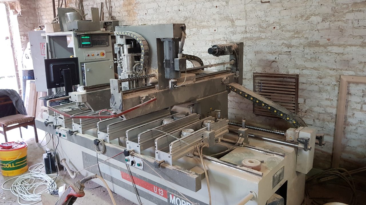

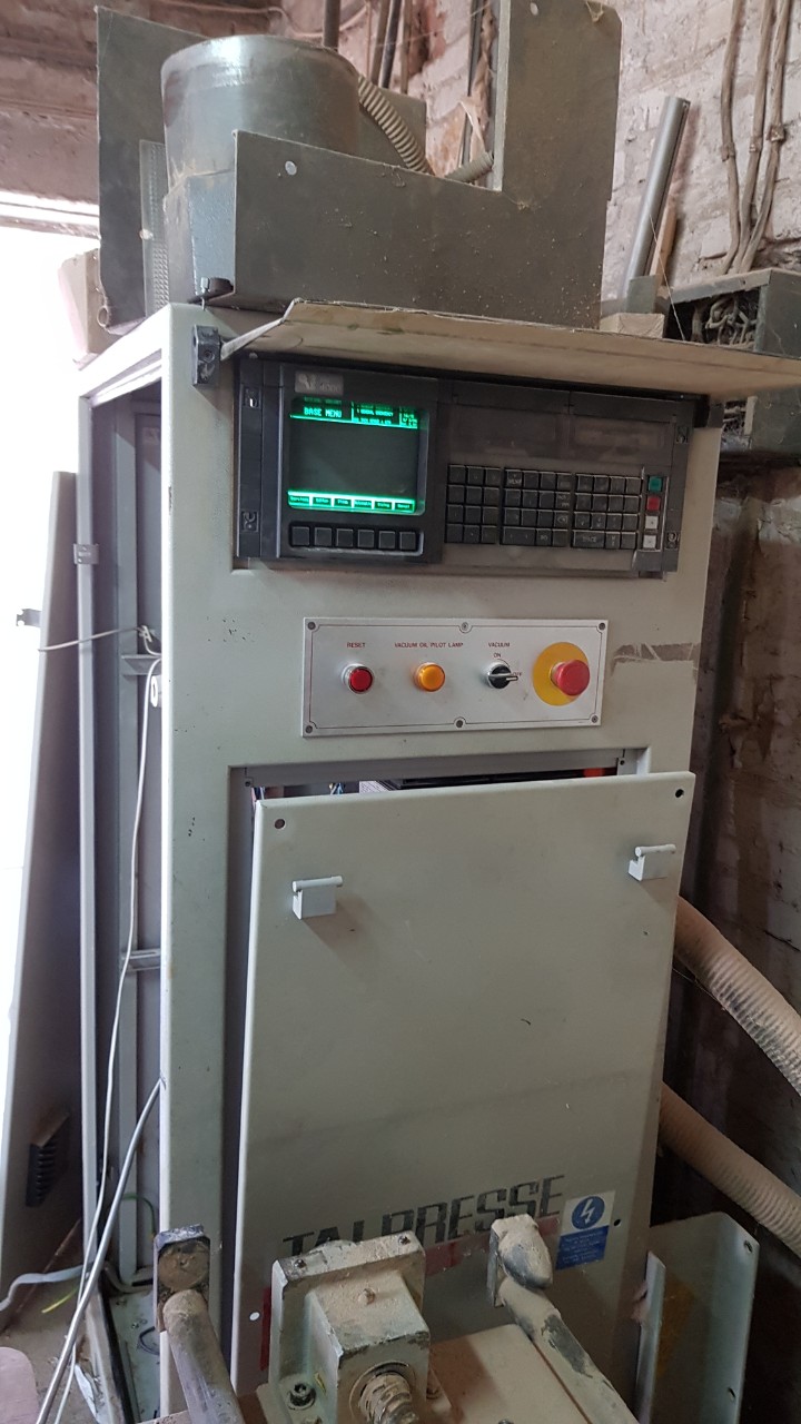

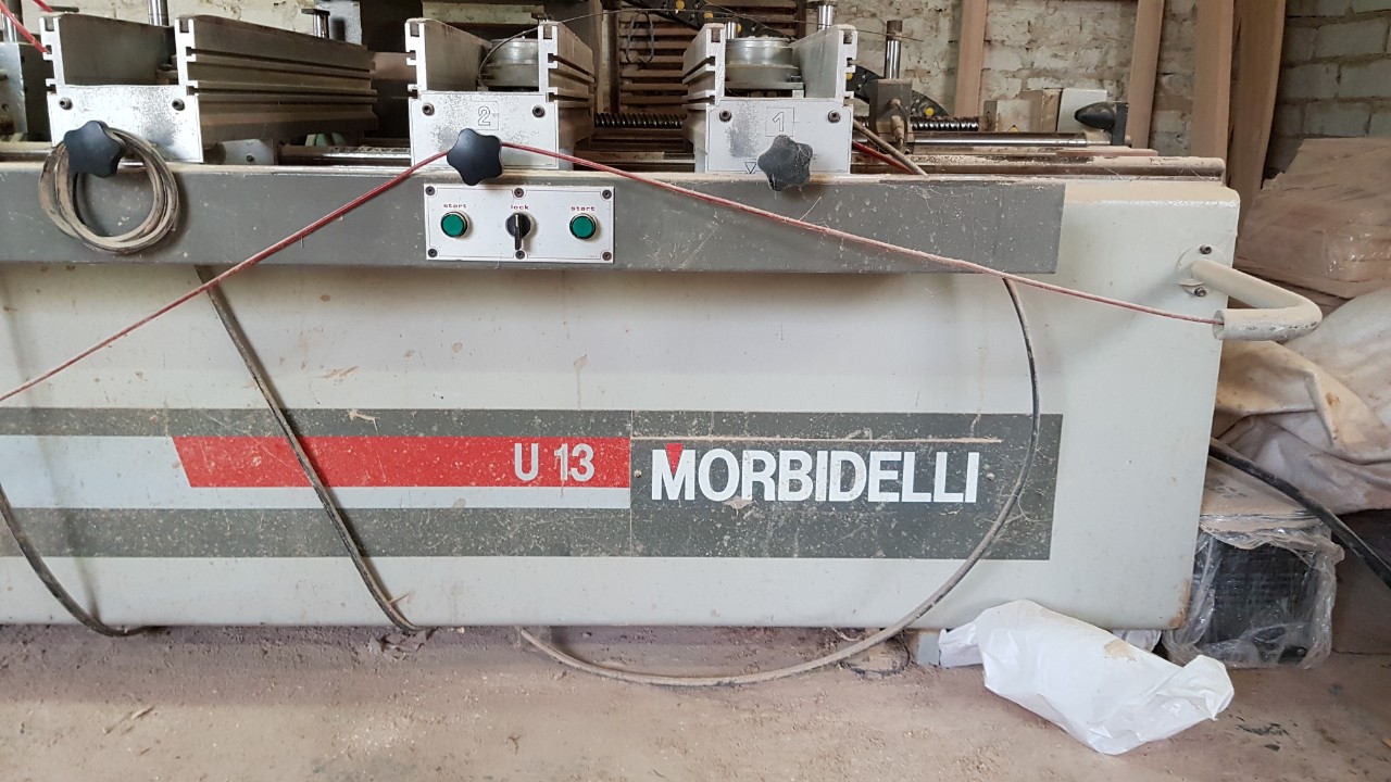

Добрый день, всем форумчанам..
В этот раз, и уже не первый и не второй дистанционный запуск станка, за 1т км. Станок по дереву, 3 оси, шпиндель, пневматика.
Станок я не первый помогаю запускать, привода и шпиндель ожили, не буду комментировать предыдущих помощников. И так фото

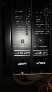

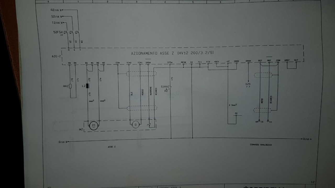

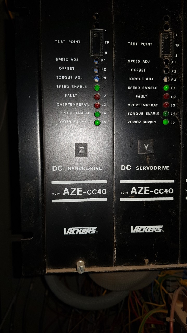

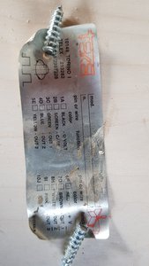

Привод с аналоговым заданием, как обычно, 5i25+7i77
Шпиндель без регулировки оборотов, но есть ещё отдельная муфта включения шпинделя.
Привод (4099 просмотров) <a class='original' href='./download/file.php?id=168634&sid=3a32a58e92a6dac282ea8803b4ba8845&mode=view' target=_blank>Загрузить оригинал (188.76 КБ)</a>
Привод
Схема включения (4099 просмотров) <a class='original' href='./download/file.php?id=168635&sid=3a32a58e92a6dac282ea8803b4ba8845&mode=view' target=_blank>Загрузить оригинал (101.02 КБ)</a>
Схема включения
Маркировка энкодера (4099 просмотров) <a class='original' href='./download/file.php?id=168636&sid=3a32a58e92a6dac282ea8803b4ba8845&mode=view' target=_blank>Загрузить оригинал (201.33 КБ)</a>
Маркировка энкодера

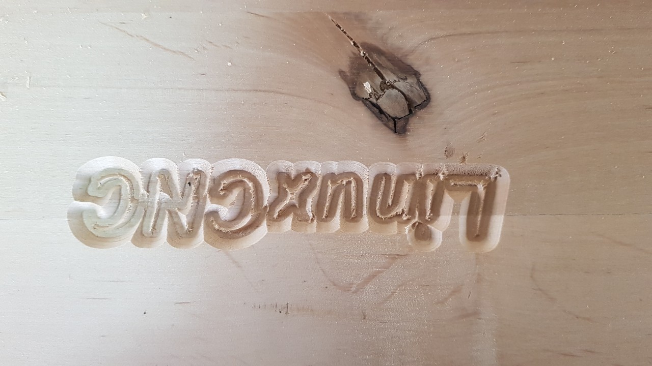

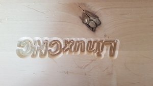

Поменяли рабочее поле до ограничителей получилось 2500*870*160. На станке установленны пневмоприжимы, + вакуумные присоски. Пневматика выполняет подачу и включение вращения одного из 11 инструментов.
[youtube].https://youtu.be/Hs3VPb2ZR24 [/youtube]
Проба фрезеровки (3702 просмотра) <a class='original' href='./download/file.php?id=169368&sid=3a32a58e92a6dac282ea8803b4ba8845&mode=view' target=_blank>Загрузить оригинал (167.97 КБ)</a>
Проба фрезеровки
