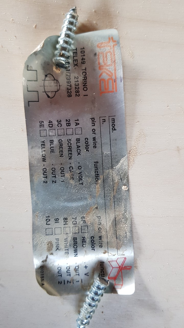

Привод с аналоговым заданием, как обычно, 5i25+7i77
Шпиндель без регулировки оборотов, но есть ещё отдельная муфта включения шпинделя.
Привод (4349 просмотров) <a class='original' href='./download/file.php?id=168634&mode=view' target=_blank>Загрузить оригинал (188.76 КБ)</a>
Привод
Схема включения (4349 просмотров) <a class='original' href='./download/file.php?id=168635&mode=view' target=_blank>Загрузить оригинал (101.02 КБ)</a>
Схема включения
Маркировка энкодера (4349 просмотров) <a class='original' href='./download/file.php?id=168636&mode=view' target=_blank>Загрузить оригинал (201.33 КБ)</a>
Маркировка энкодера
