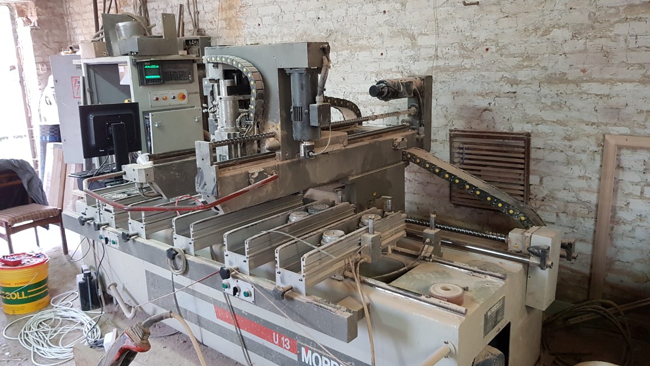

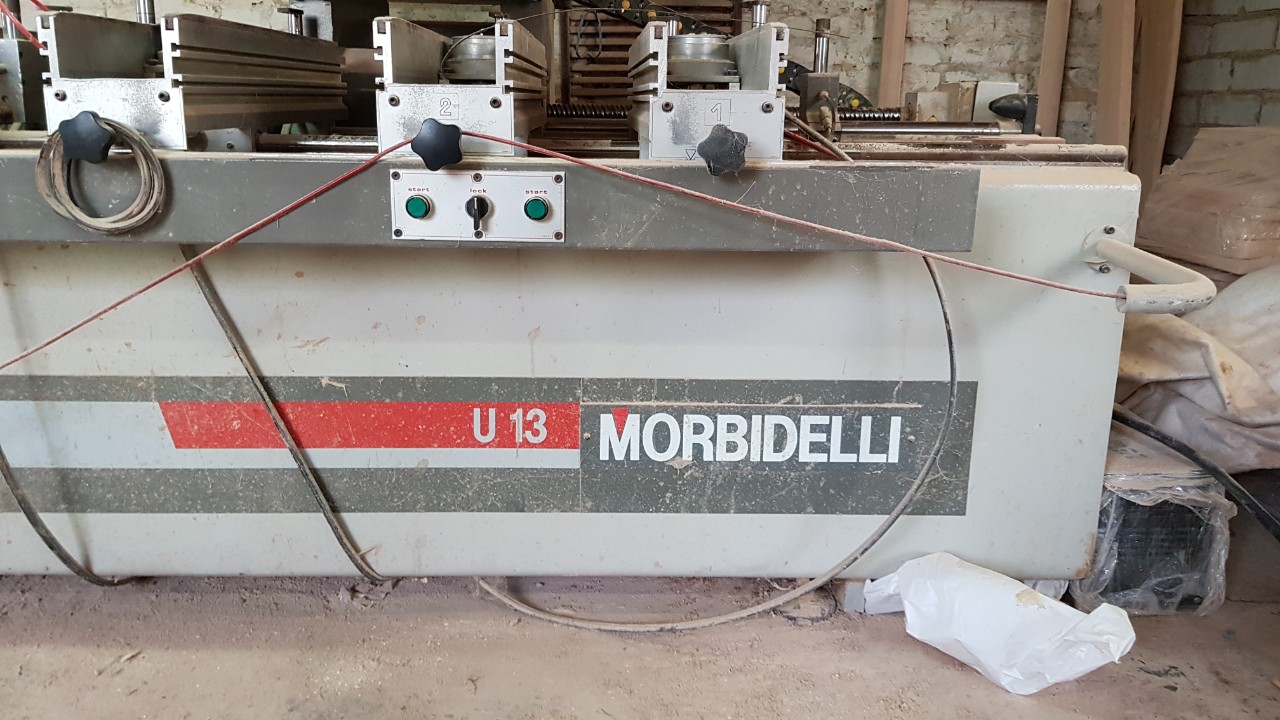

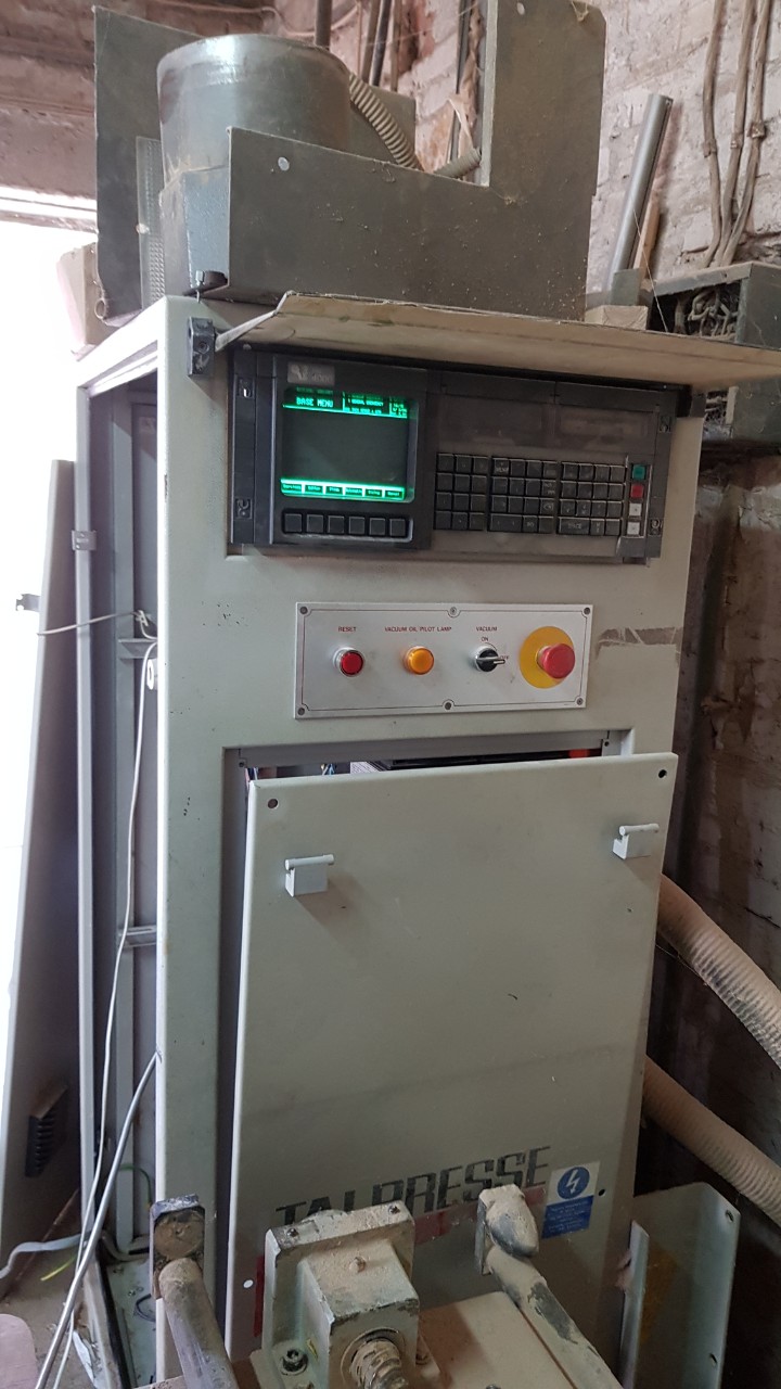

Добрый день, всем форумчанам..
В этот раз, и уже не первый и не второй дистанционный запуск станка, за 1т км. Станок по дереву, 3 оси, шпиндель, пневматика.
Станок я не первый помогаю запускать, привода и шпиндель ожили, не буду комментировать предыдущих помощников. И так фото
IMG-5e458ed8090c09db7c2099d727b75a41-V.jpg (4517 просмотров) <a class='original' href='./download/file.php?id=168620&mode=view' target=_blank>Загрузить оригинал (224.23 КБ)</a>
IMG-00f2769c5af0cb2ccdb6f4e3f8fb3370-V.jpg (4517 просмотров) <a class='original' href='./download/file.php?id=168621&mode=view' target=_blank>Загрузить оригинал (206.02 КБ)</a>
IMG-8719fa2407ed325ae8b8870347d3e874-V.jpg (4517 просмотров) <a class='original' href='./download/file.php?id=168623&mode=view' target=_blank>Загрузить оригинал (172.45 КБ)</a>

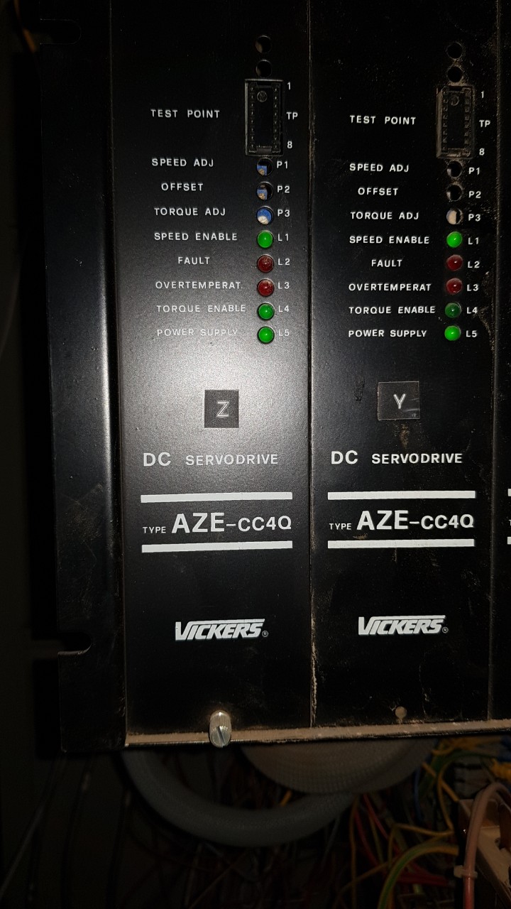

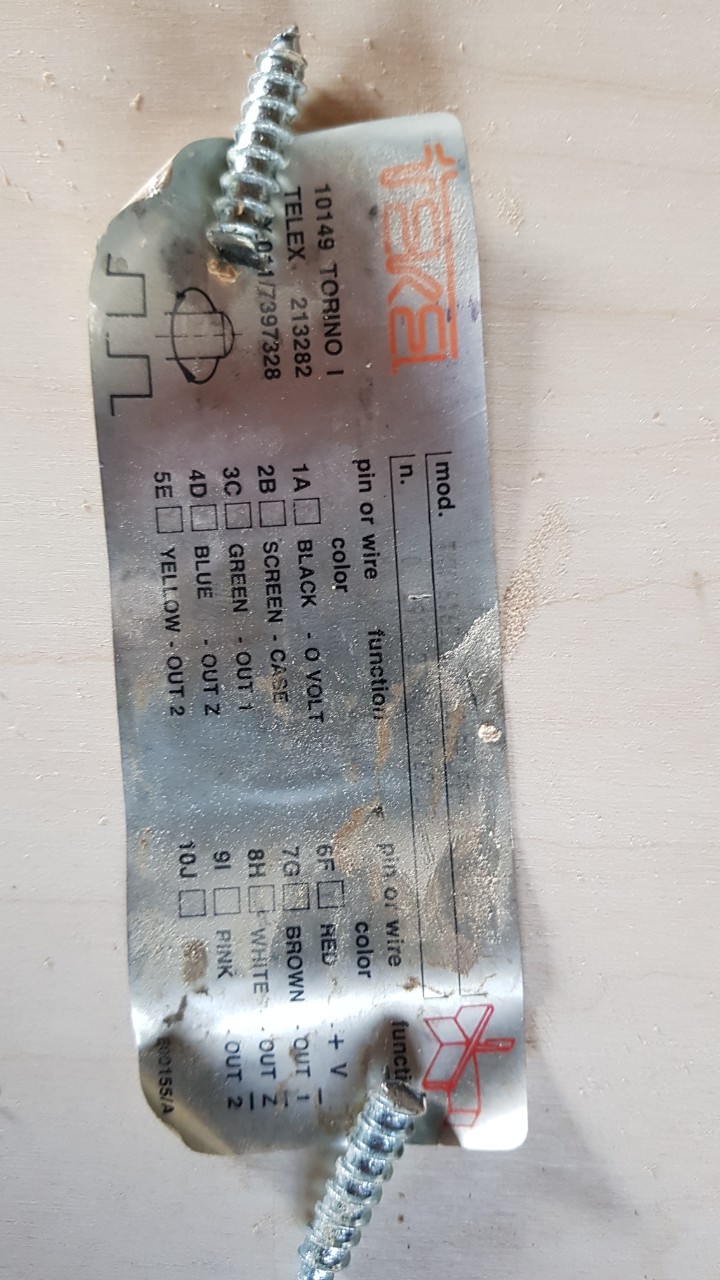

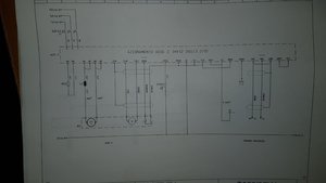

Привод с аналоговым заданием, как обычно, 5i25+7i77
Шпиндель без регулировки оборотов, но есть ещё отдельная муфта включения шпинделя.

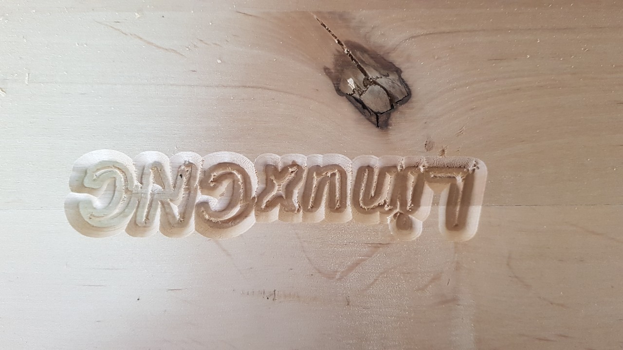

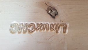

Поменяли рабочее поле до ограничителей получилось 2500*870*160. На станке установленны пневмоприжимы, + вакуумные присоски. Пневматика выполняет подачу и включение вращения одного из 11 инструментов.
[youtube].https://youtu.be/Hs3VPb2ZR24 [/youtube]
Проба фрезеровки (3960 просмотров) <a class='original' href='./download/file.php?id=169368&mode=view' target=_blank>Загрузить оригинал (167.97 КБ)</a>
Проба фрезеровки

Назрел вопрос, я не занимаюсь работой на станках, а только их запуском, хотя на токарных и фрезерных по металлу не сложные детали могу настроить и написать программу. Но в дерево обработке не силен. В какой программе можно такую или похожую картинку перегнать в программу для linuxcnc, или умным языком какие есть cad/cam или сходные программы для деревообработки?
IMG-da7f93051d7fead63a0c8af968d1422b-V.jpg (3900 просмотров) <a class='original' href='./download/file.php?id=169405&mode=view' target=_blank>Загрузить оригинал (190.48 КБ)</a>
wenji
Сообщения: 55
Зарегистрирован: 04 сен 2016, 08:17
Репутация: 6
Настоящее имя: Денис
Откуда: Жуковский/Фряново/Москва
Re: Morbidelli U13, Франкенштейн
Сообщение wenji »
Fusion360 без проблем делает всю работу. Есть встроенный пост-процессор под linuxcnc.
Думаю самым простым будет ArtCAM. Так же в сети много различных готовых файлов, типа как у Вас на фото. Множество видеоуроков не заставит долго ждать результата
