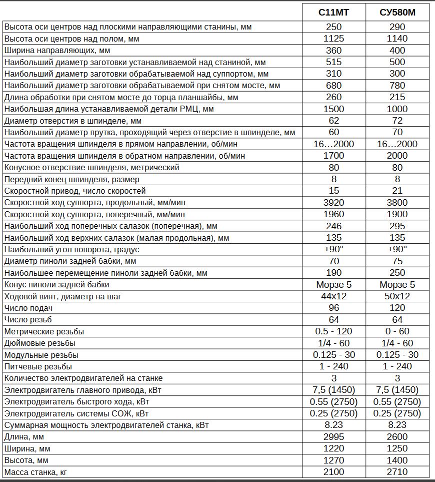

Добрый день, имеется два болгарских токарных станка, С11МТ и СУ580М (аналоги 16К25 и ДИП300)
Вот, чтобы иметь внешнее представление:
С11МТ (его экспортная американская версия Lion C11MT)
https://www.youtube.com/watch?v=Uzt5EifoorA
СУ580М:
https://www.youtube.com/watch?v=gJg82GFLeyI
https://www.youtube.com/watch?v=3Qkf9EcEe8Y
РМЦ 1.5м и 1м соотв., состояние станков близко к заводским. Станки работают тихо, точно (для своих паспортных х-к), основное отличие этих моделей заключается в том, что двигатель ускоренного хода суппорта у С11МТ находится справа на станине через цепную передачу на ходовой винт, а у СУ580М он находится прямо на суппорте.
Интересует возможно ли модернизировать оба или какой-то из этих станков на ЧПУ без запроса уж какой-то повышенной точности, работа для них предполагается относительно простая: ролики, втулки, шкивы, фланцы.
Если да, то
  • возможно ли это осуществить не сервоприводами, а шаговиками, для удешевления задуманного?
  • ходовой винт и остальные нужно будет менять на швп или можно обойтись существующими?
  • интересует не потерять наибольшую обработку над суппортом (310 и 300мм соотв.), а то и увеличить её, если возможно
Револьверная головка не нужна, достаточно обычной автоматической головки резцедержателя на 4 инструмента. Или вообще оставить заводские с ручной сменой инструмента.

Leo_1943 писал(а):А какая точность нужна?
+/- десятка, две. Или это очень смело?

Сообщение alex_sar »
Десятка/две... если так, то можно просто шаговики повестить вместо ручных маховиков и будет вам десятка точности имхо.

alex_sar писал(а):Десятка/две... если так, то можно просто шаговики повестить вместо ручных маховиков и будет вам десятка точности имхо.
Согласен. Только винты б на ШВП поменять, а то износ быстрее пойдет. И на каретку смазку добавить.
