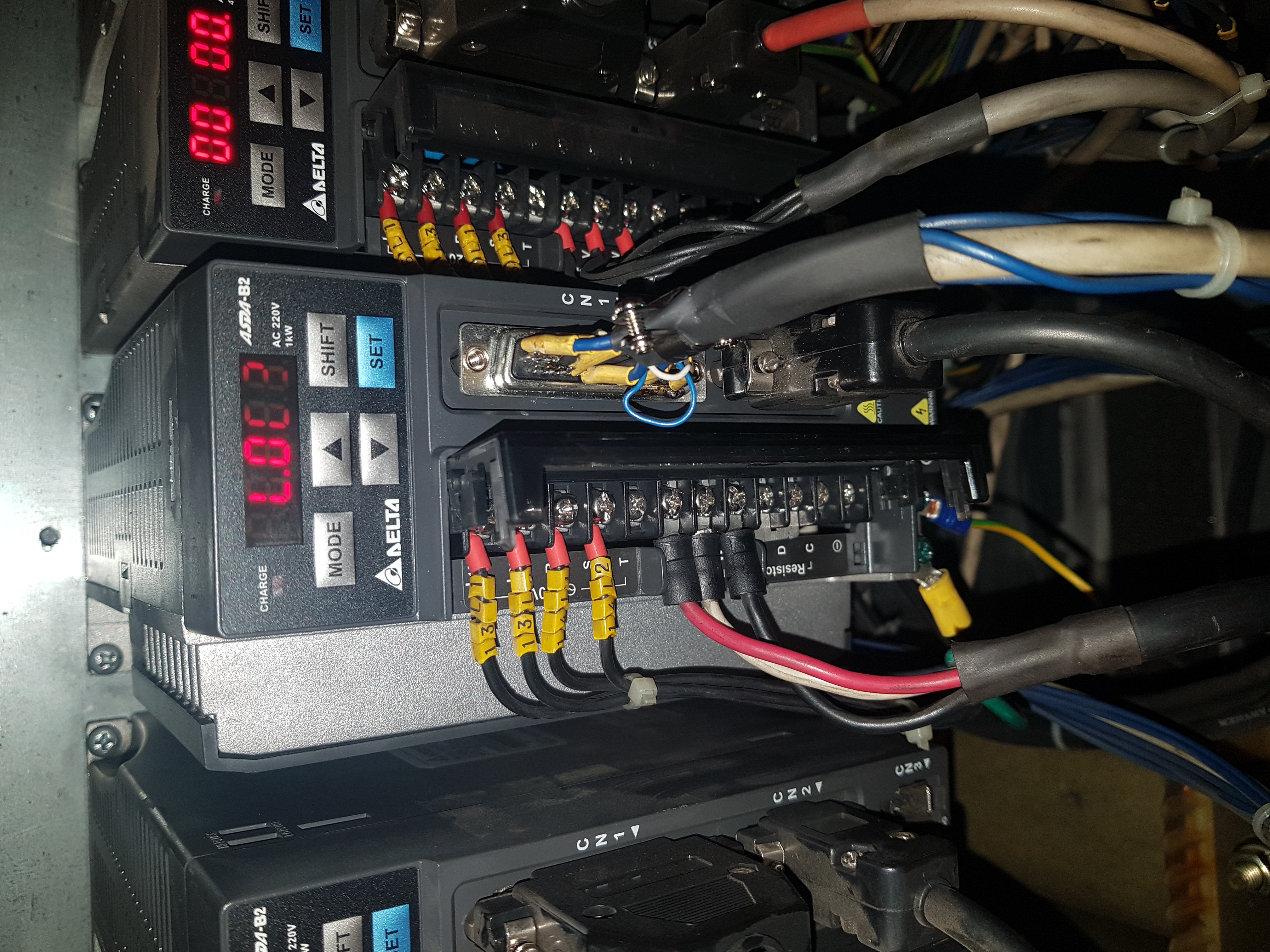

Парни посоветуйте, что мне делать? Я мало чего понимаю, но вот начальство дало задание разобраться. Имеется пресс, у него стоят серводрайвера Delta ASDA-B2, запускаю пресс все драйвера показывают нули(я так понимаю готовы к работе) а один драйвер при запуске вначале показывает нули а потом через минуту может меньше, показывает AL002, нашел инструкцию по этим драйверам, там написано что перенапряжение питающей сети, но остальные драйвера работают от этой же сети, у них нет этих ошибок, проверил мультиметром, все норм 220В,если померить между корпусным заземлением и питанием, то показывает 2 клеммы по 125В и 2клемы по 135В. Подскажите куда копать, может самому драйверу кердык? Или там у него может какой резюк накрылся? В электрике я шарю, паять умею, но вот электроника это немножко другое)

ну а на клеммах L1с L2c и R S какое напряжение? и тоже самое на других( исправных) драйверах .А то может у вас перекос по фазам дикий..........

niksooon писал(а):ну а на клеммах L1с L2c и R S какое напряжение? и тоже самое на других( исправных) драйверах .А то может у вас перекос по фазам дикий..........
Между L1 L2-220В и RS 220В

Они все питаются от одного транса 380Вх220В ошибка загорается только на одном. Питание на всех одинаковое.

vinoff писал(а):перенапряжение питающей сети
Была такая ошибка, только на панасониках. Вылечил подключив тормозные резисторы.

vinoff писал(а): можете посоветовать какой резистор поставить? Хочу попробовать
если драйвер от монтажной панели открутить, то в его основании прикручен встроенный тормозной резистор , его как правило хватает в большинстве случаев........
Далее -если предположить что встроенный резистор не работает или его мощности не хватает то привод вываливался-бы в ошибку при торможении высокоинерционной нагрузки,а не в момент включения и номер ошибки был-бы AL 005 а ни как не 002

В панасониках не было вообще тормозных резисторов, ни встроенных, ни внешних. На этих дельтах есть встроенный. Можно где-то вокруг них посмотреть.
niksooon писал(а):номер ошибки был-бы AL 005 а ни как не 002
Возможно, может просто напряжение скачет.

niksooon писал(а): привод вываливался-бы в ошибку при торможении
У меня вываливался при равномерном движении. Не при торможении.
vinoff писал(а):какой резистор
В инструкции в предыдущем посте.
Я заметил такую закономерность) включаю станок, запускаю тест, тест проходит все до концевиков доезжает и останавливается в нулевых, но на этом несчасном драйвере после остановки продолжают бегать циферки энкодера, пошел проверить, а оказывается нет силы удержания, стол немного сам опускается и после этого загорается эта ошибка! Что это может быть? Другие сервы на удержании стоят хрен провернешь, а этот крутится спокойно)

vinoff писал(а):Другие сервы на удержании стоят хрен провернешь, а этот крутится спокойно)
Так будет если силовой провод отсоединить.

Кстати я выпаивал встроеный резистор проверил его мультиметром, а он выдает 60ом,хотя на нем написано 40ом 60ватт. Может в нем причина быть?

vinoff писал(а): Кстати я выпаивал встроеный резистор проверил его мультиметром, а он выдает 60ом,хотя на нем написано 40ом 60ватт. Может в нем причина быть?
1. Подгорел
2. Мультиметр врет
Кстати мультиметр меряет сопротивление на микро токах.. Если дать рабочий ток и замерять падение напряжения, может его расчетное сопротивление вместо 60ом будет все 600 или 6к

А если с другим сервом всеми проводами поменяться? Ну так на уровне бреда...

Такое я уже делал) потом расклинивал целый день) похоже у них настройки по скорости разные и концевик не успел сработать в закус ушел) но отработало без ошибок) а что у них удерживает, мож там в плате какой резюк поменять? Кондеры тут я так понимаю для противоэдс стоят? Мож кто ковырял и знает что в первую очередь у них ломается?
Попробовал поставить резюк на 200ом 150ватт(какой под рукой был) ошибка почти сразу загорается) может поставить вместо родного не на 40ом а на 30,будет ли от этого толк?
