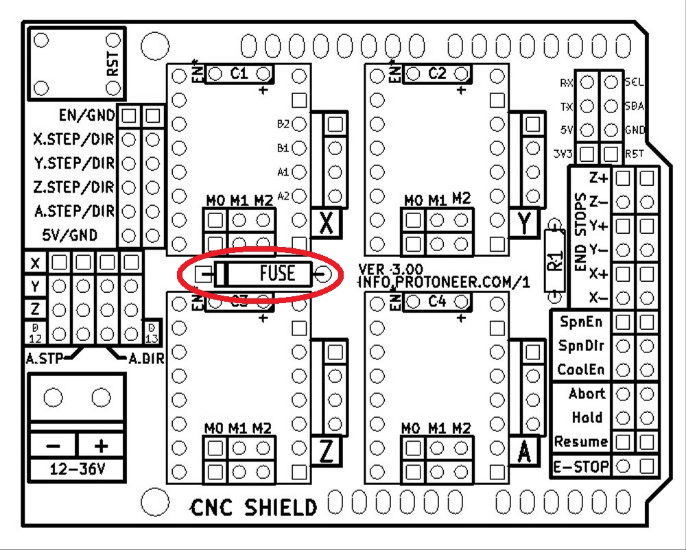

Здравствуйте! Я абсолютный новичек во всем этом, сейчас делаю свой первый чпу по дереву, небольшой. Arduino uno, cnc shild китайский и 4 драйвера a4988. Моторы nema 17, передача винтовая.
В чем суть вопроса - подключая питания к CNC шилду (24 вольта, 10 ампер) я по невнимательность перепутал + и -, в результате движки перестали реагировать на команды. Я сразу подумал, что драйвера испортились, и заказал новые, поставил вот их, но от движков все так же - 0 реакции... GRBL на arduino вроде работает, посылает команды, тогда что испортилось - cnc шилд? есть ли возможность восстановить его?

SanokYa писал(а):Когда подключаю блок питания - показывает 24в, которые подает блок питания. на контакте степ - 23 вольта, на контакте дир - 28 вольт. А как проверить светодиодом, куда его подключать хоть? Извините за тупые вопросы...
интересные замеры....
при обратной полярности высокого напряжения оно фактически коротится 2 диодами
предохранитель есть какой на плате, он целый?

Тоже хотел спросить: предохранитель живой?
Arduino_cnc_shield_v3___4_driver_A4988.jpg (3560 просмотров) <a class='original' href='./download/file.php?id=168438&mode=view' target=_blank>Загрузить оригинал (271.4 КБ)</a>

Да, предохранитель показывает сопротивление 1,5 ома. Обмотки проверял только что мультиметром, вроде все ок, нашел пары, между ними сопротивление обмоток - 3,2ома. Обмотки друг с другом не контактируют.

Судя по всему ТС в электронику не вхож никак. Хотя бы по тому как не понимает что у него 24В БП выдает 23В и 23В (того БП) + 5В (высокий уровень дуни) = полученные 28В. Иначе говоря замеры некорректны.
По теме - советую отнести в любую мастерскую с описанием проблемы (перепутал полярность, стала неправильно работать) для проверки цепей. Собственно шилд дубовый, там ломаться почти нечему.

Да, я к сожалению гуманитарий... Вообщем подключил только что напрямую к арудине проводами мотор, без шилда. он закрутился!! с дикой вибрацией (шаг 1/1), но закрутился. получается, проблема была в шильде... Теперь попробую навесным монтажом подключить остальные драйвера. И еще один нубский вопрос - какой микрошаг лучше сделать, что бы и тянуло, и вибрация не была такой сильной?

SanokYa писал(а):Да, предохранитель показывает сопротивление 1,5 ома.
А если замкнуть щупы мультиметра? Сколько Ом покажет?

Это сопротивление проводов мультиметра. Надо проверить под нагрузкой. То есть установить драйвера и подключить моторы и подать напряжение питания (+24в.). Установить мультиметр на измерение постоянного напряжения. Минусовой щуп (черный) подключить к минусу питающего разъема, а плюсовым (красный) по очереди к обоим выводам предохранителя. Если предохранитель исправен оба измерения должны показать напряжение питания (+24в.). Если на одном выводе предохранителя +24, а на другом иные показания, предохранитель сдох...
p.s. Это измерение верно, если предохранитель установлен в плюсовой шине питания. :hehehe:

+24 на обеих выходах предохранителя.
