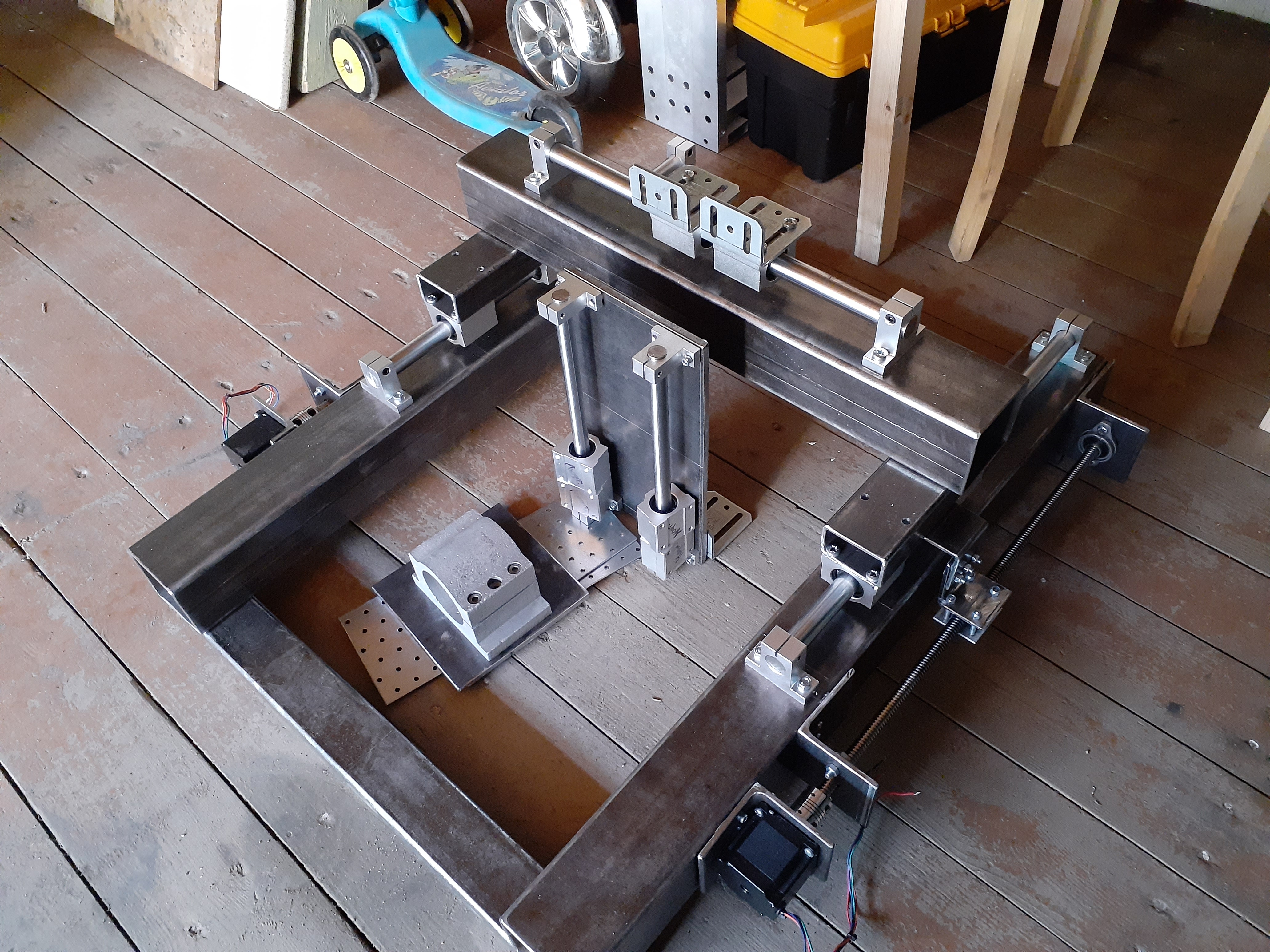

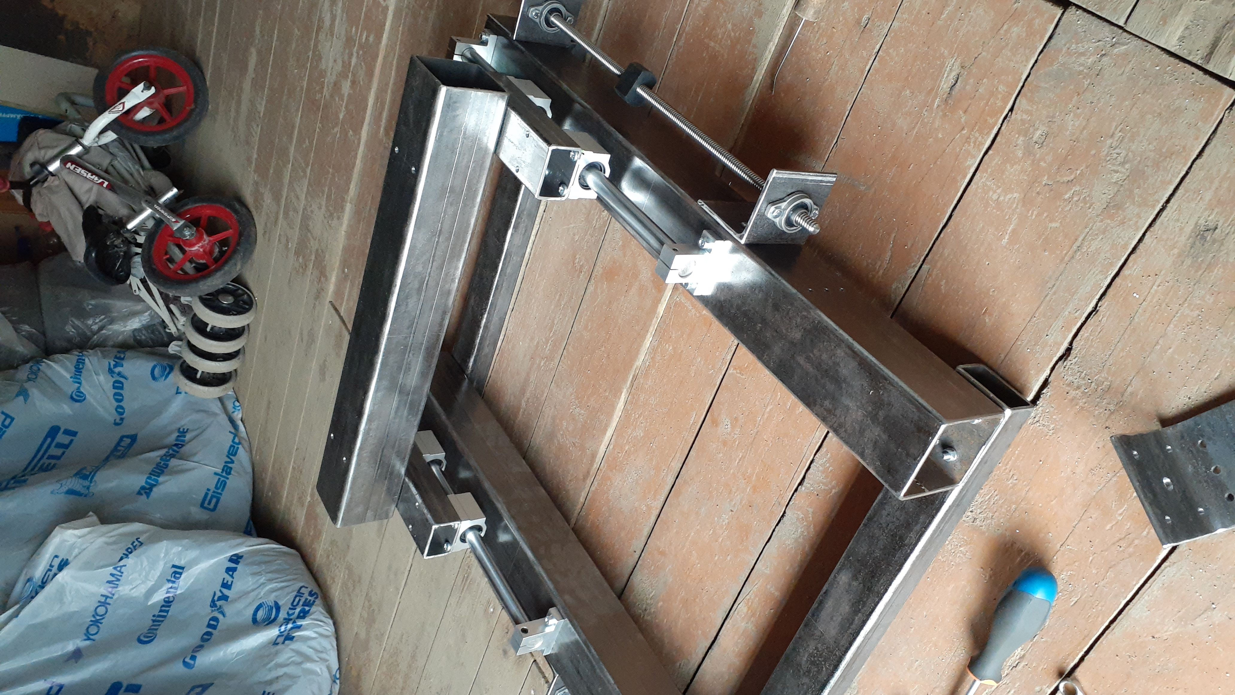

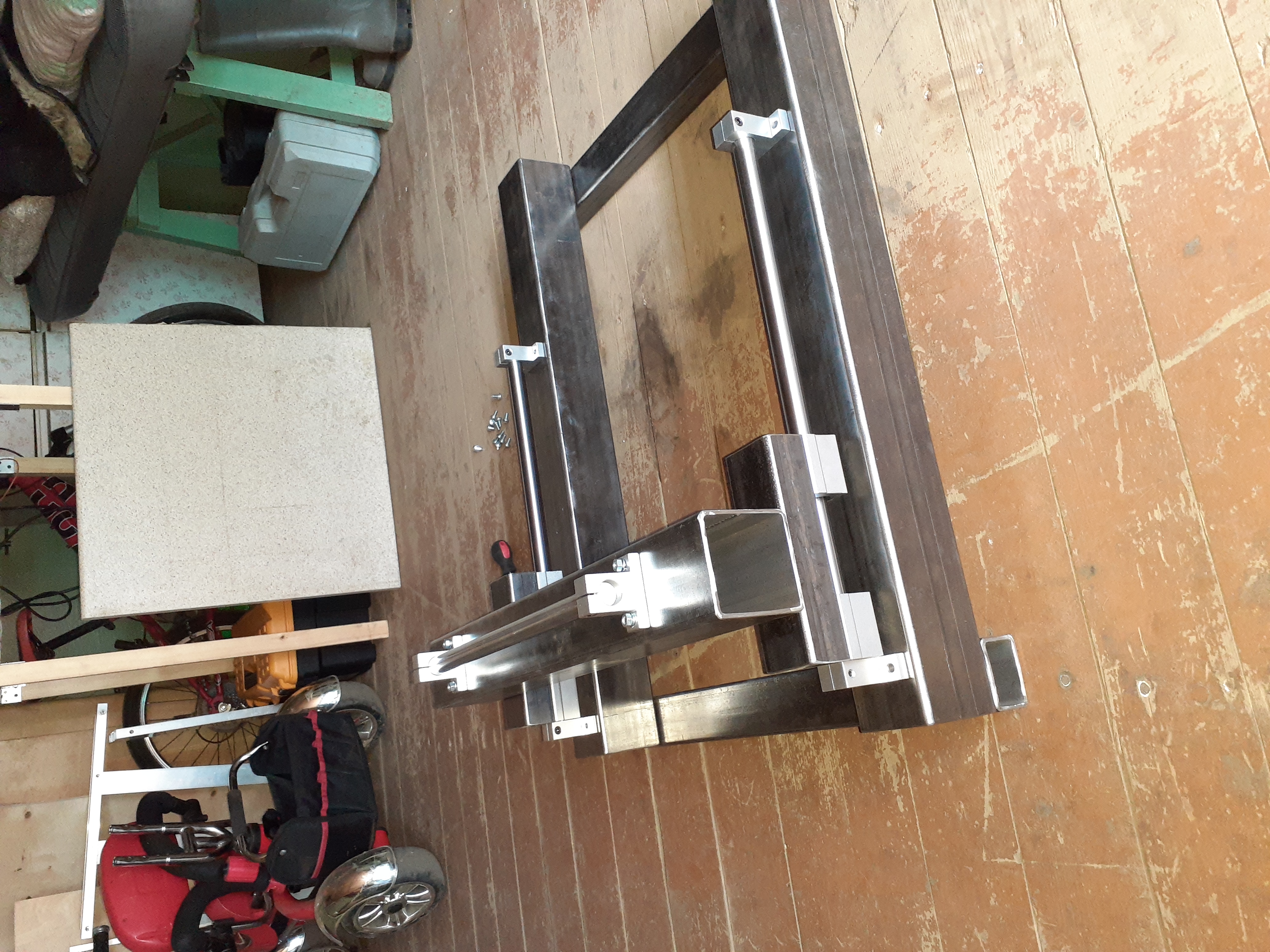

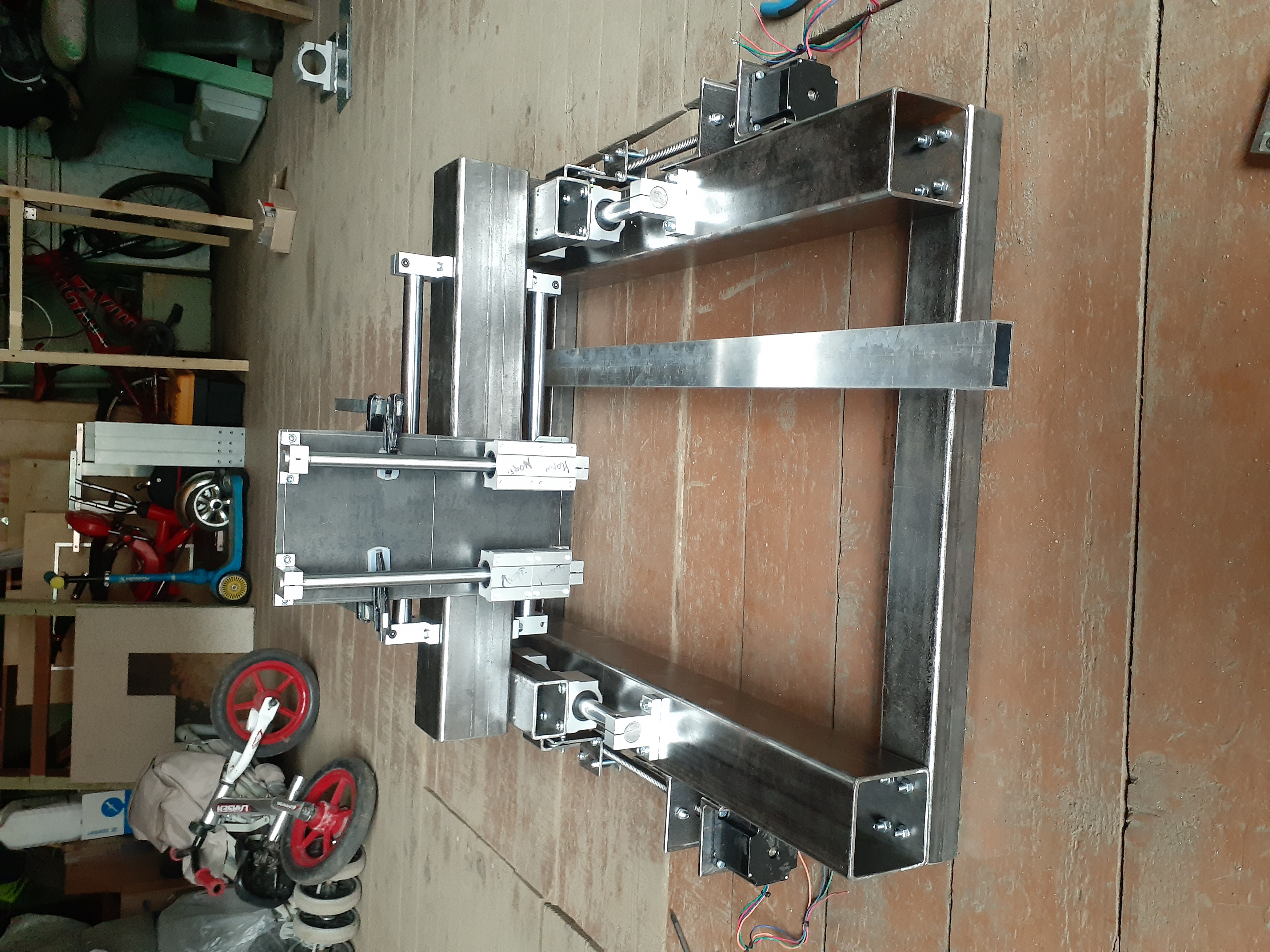

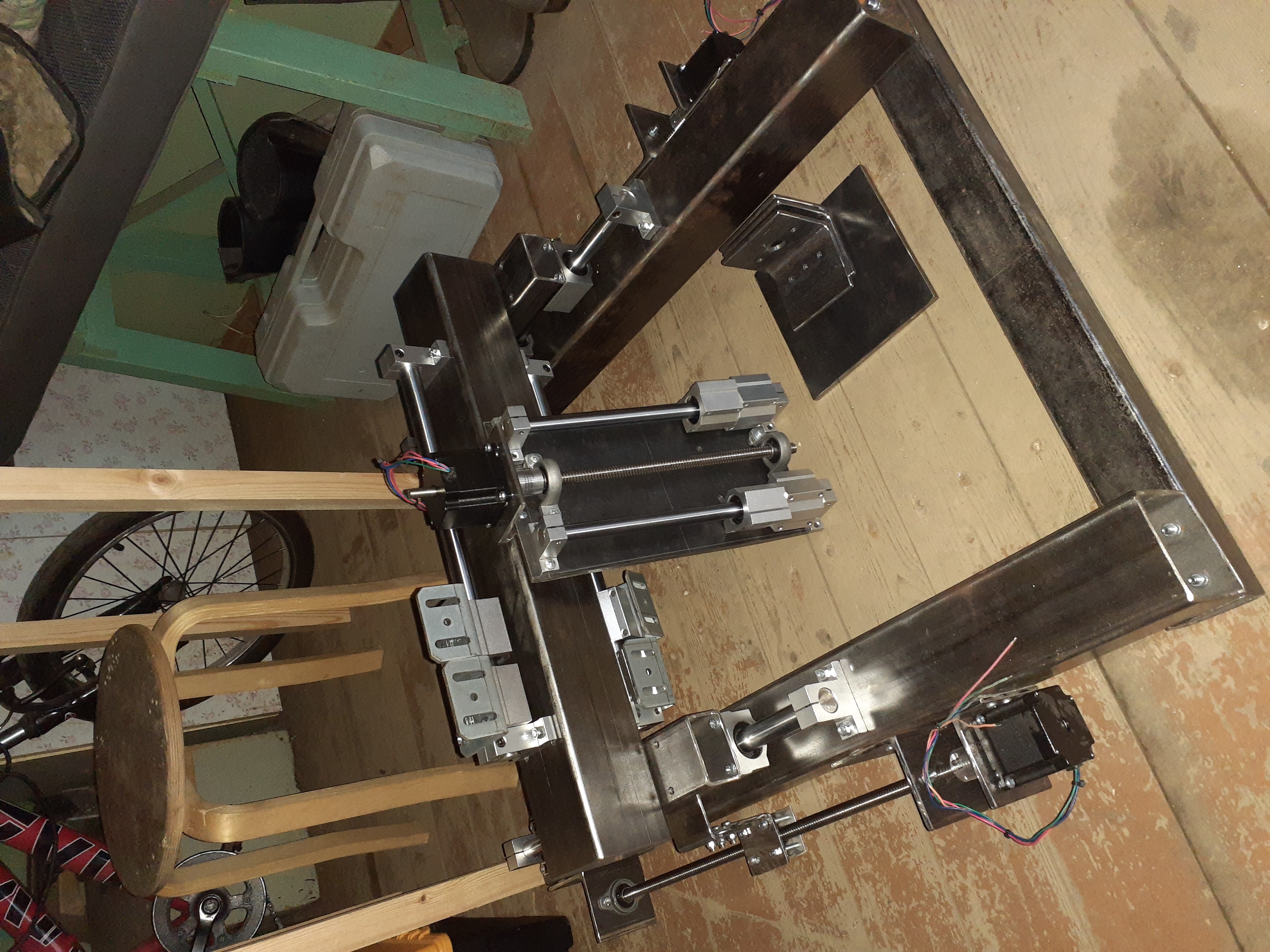

Доброго времени суток господа.
Заинтересовала меня тема фрезерования деталей с помощю числового програмного управления. И с недавнего времени я всетаки решился на постройку собственного маленького станка. Так сказать попробовать, получится ли построить хоть чтото работающее.
Пока что сделано не много, но уже хоть что то можно показать.
Что пока планируется:
Рама - металлическая профильная труба.
Направляющие - 20-ые полированые валы по оси х и у, 16-ые по z.
Винты - трапеция 12 мм. и капролоновые гайки.
Шаговые двигатели - Нема 23.
Шпиндель - 0,8 кВт.

Ставь хотябы рельсы цилиндрические, а то можно сразу на pornhab выкладывать

Нет пока возможности поставить валы на опорах. Но предполагается возможность в будующем поставить рельсы. Пока хочу запустить на том что уже есть в наличии.

Помимо цилиндрических рельс (вал на опоре) надо чтобы и сам стол был к ним закреплен, не висел .
Проект станка целиком есть?

Нет, проекта нет, пока только в моем воображении, сейчас пытаюсь потихоньку работать во фьюжене 360.
Да, стол обязательно будет закреплен жестко (не висеть всего на двух перемычках). Пока только пытаюсь кривой профиль выровнять в правильный прямоугольник. Потом обязательно добавлю перемычки каждые 10 см.

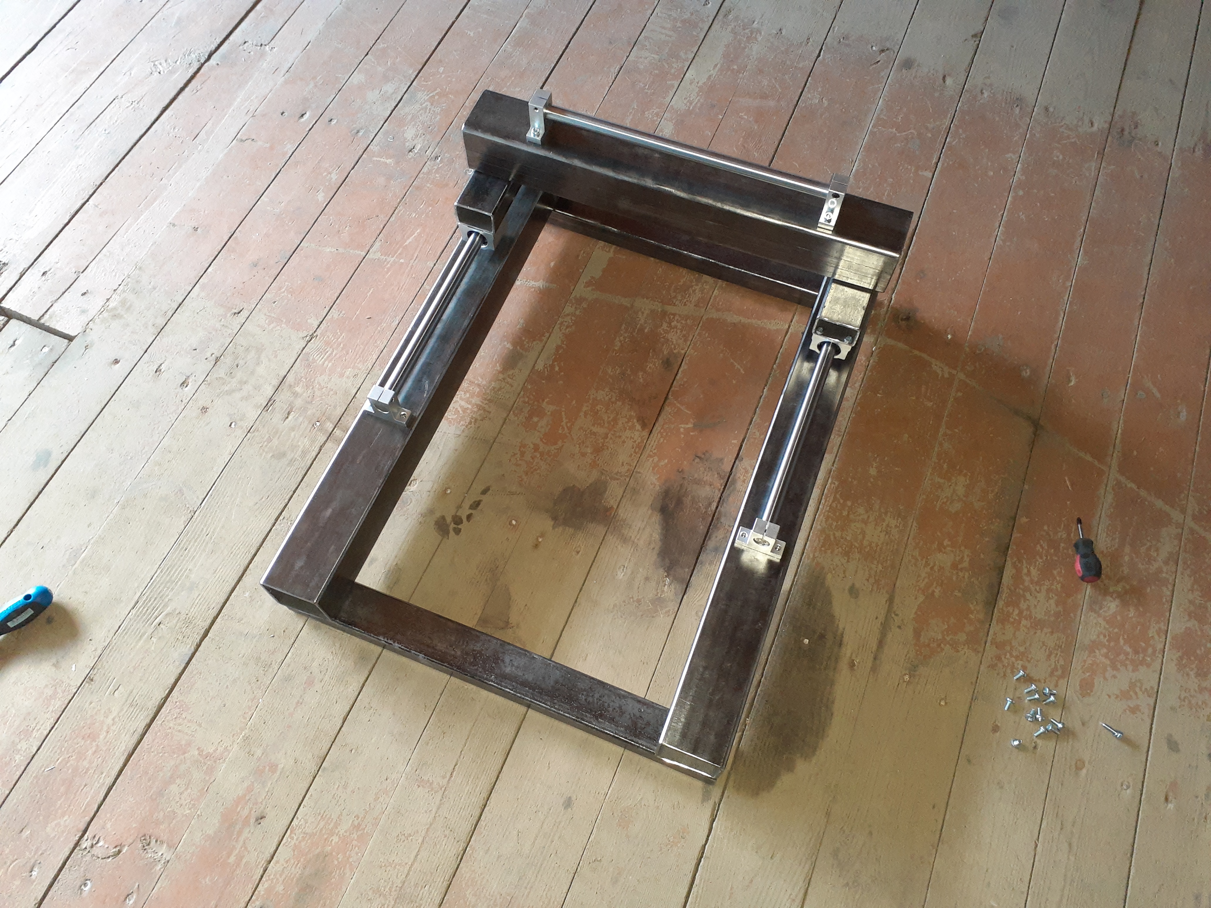

Потихоньку продвигается постройка станка.
И весит он уже килограмм тридцать...

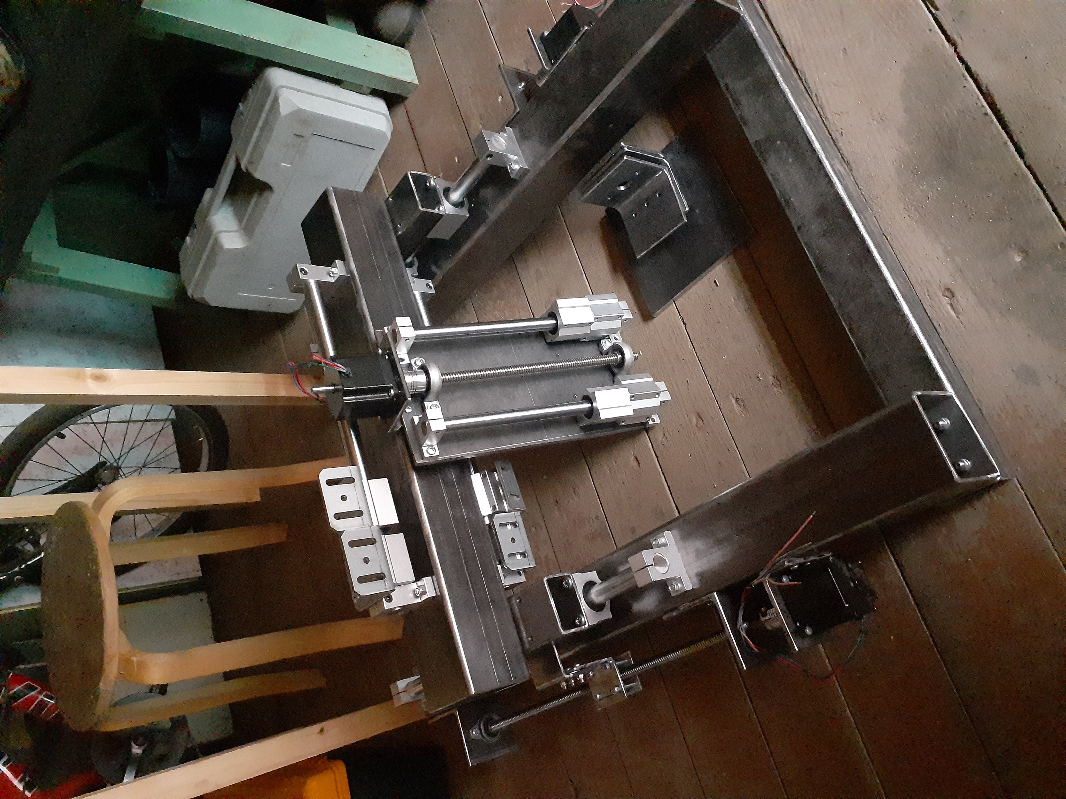

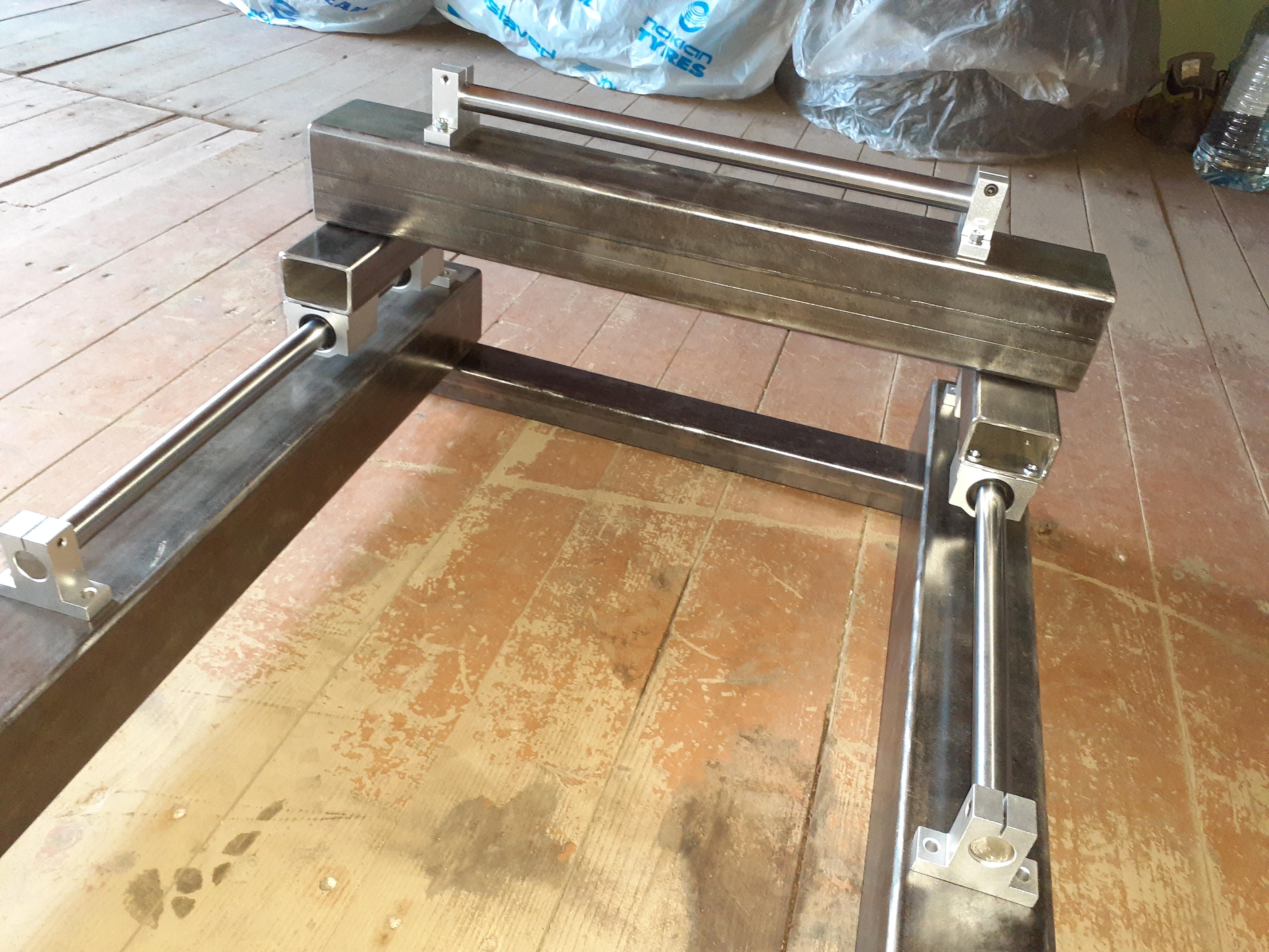

Всетаки удалось запустить ось Y на двух моторах. Все ужастно кривое. Но к сожалению из инструмента только дрель и болгарка.

Ksedon писал(а):Все ужастно кривое
ничего, за счёт кривизны уберутся люфты в подшипниках, всё будет двигаться плотненько :)

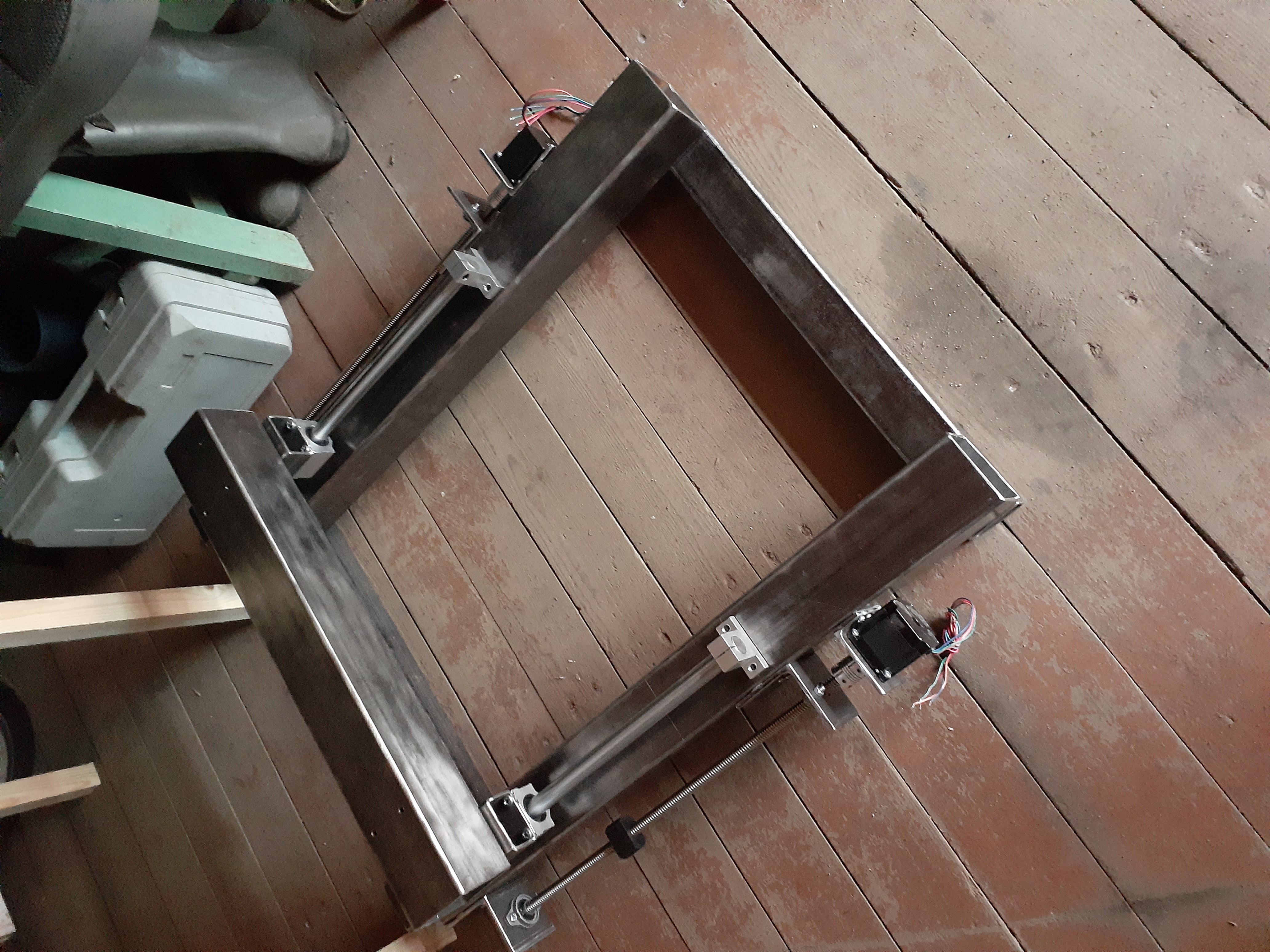

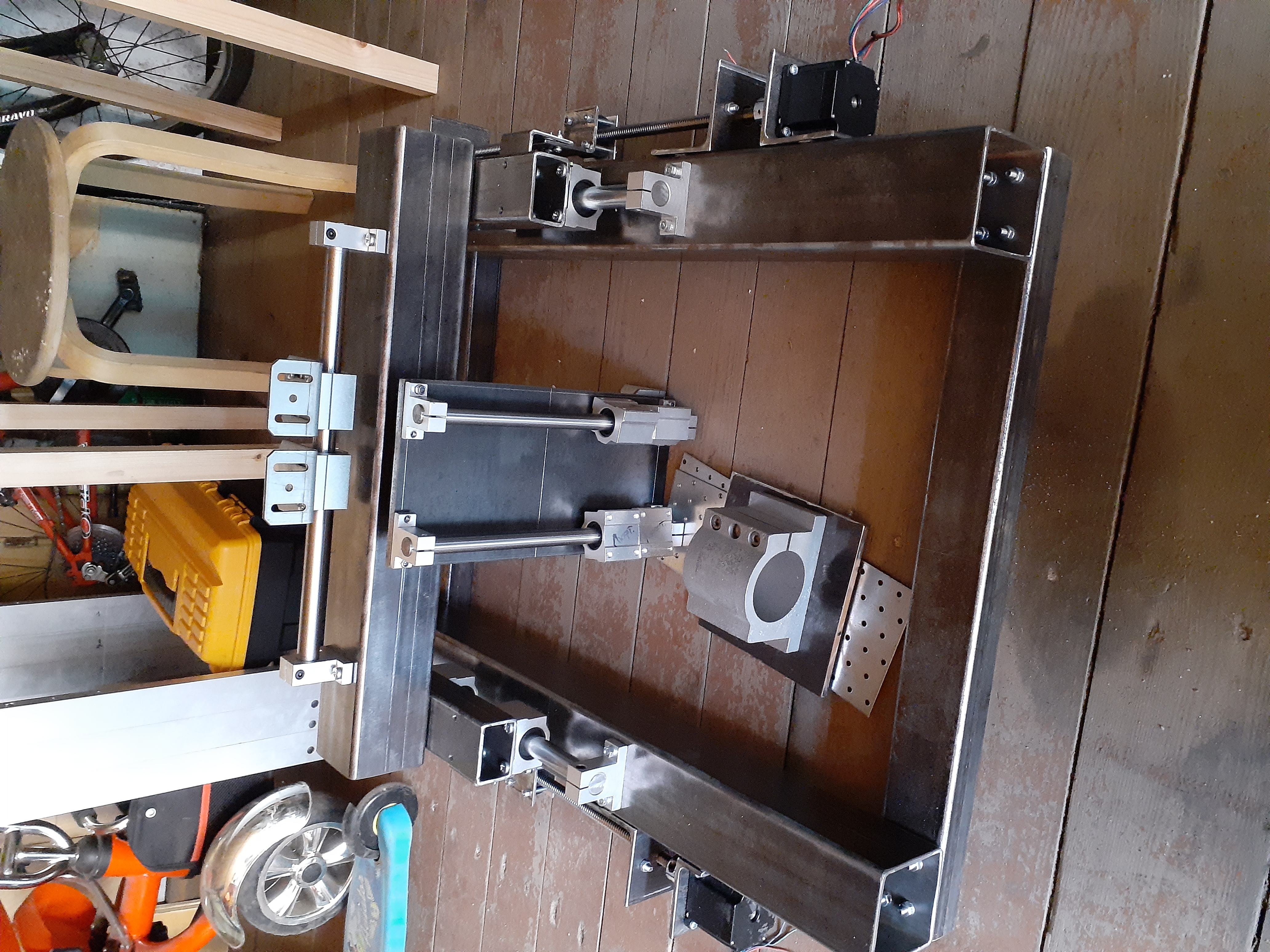

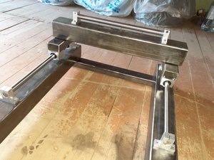

Вот еще немного фото.
Из за того, что все кривое, очень много времени приходится все выравнивать. Подкладывать, стачивать... Ну на сколько это возможно сделать с помощью угольника и штангенциркуля.

Я вот не пойму, а зачем направляющие сделаны короче ШВП, в чем подвох?

Сообщение Ksedon »
Они не короче, по длинне они ровно 500 мм как и направляющие, просто сдвинуты на 10 см в перед. По этому так и кажется. Делаю из того что есть.
