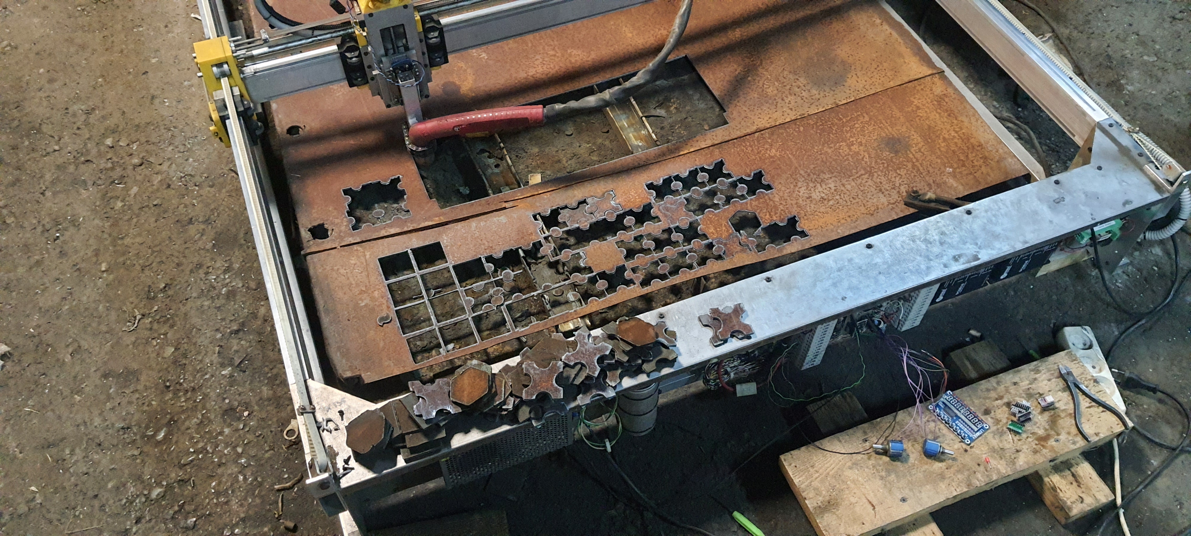

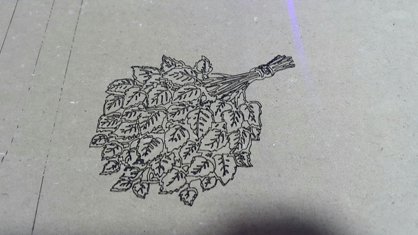

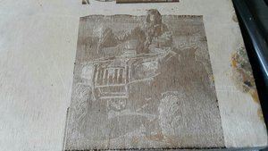

Описание станка, основные характеристики: Легкий станок для лазерной гравировки и плазменной резки, из алюминиевой профильной трубы, для домашней мастерской. В качестве контроллера управления GRBL 1.1. По Х и У сервопривод dcs-810 с двигателями от высокоскоростных матричных принтеров dfx-8000 по Z шаговик. Основные детали разработаны в SW и напечатаны на 3D принтере
Рабочее поле: 1000х1600х100
Обрабатываемые материалы: органика, сталь
Чертежи, фото, видео станка:https://www.youtube.com/watch?v=__omXNvAFd0
Примеры изделий (фото):
1563118370792.jpg (5220 просмотров) <a class='original' href='./download/file.php?id=167956&mode=view' target=_blank>Загрузить оригинал (5.77 МБ)</a>
1565513915788.jpg (5220 просмотров) <a class='original' href='./download/file.php?id=167957&mode=view' target=_blank>Загрузить оригинал (242.24 КБ)</a>
1563123386055.jpg (5220 просмотров) <a class='original' href='./download/file.php?id=167958&mode=view' target=_blank>Загрузить оригинал (259.09 КБ)</a>
[/b]
Вопросы: нужно правильно настроить драйвера сервопривода

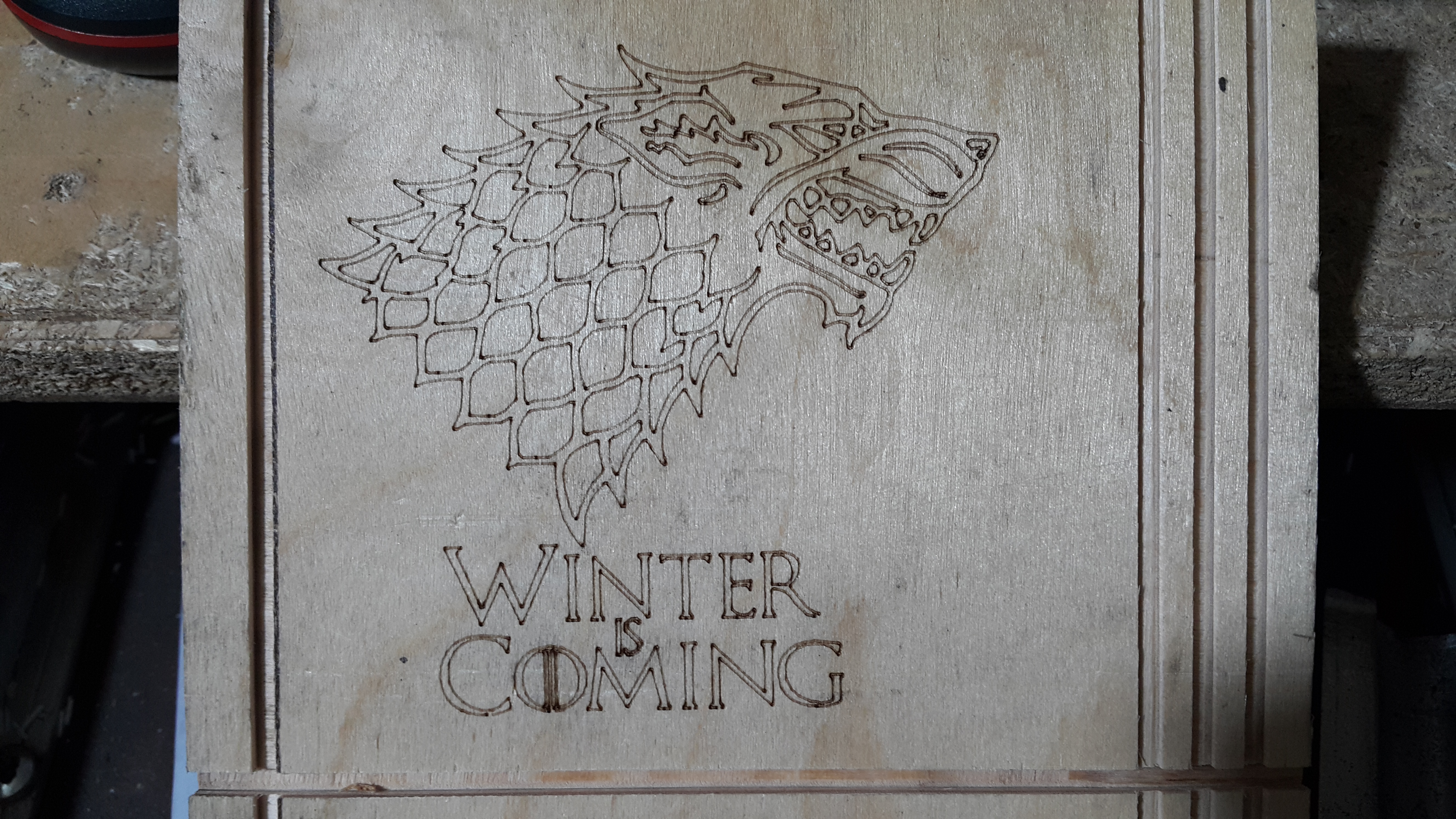

Что пробовал: Гравировка лазером 5 Вт
Что плучилось: Скорость перемещения до 80 м/м. Гравировка лазером, резка картона
Что не получилось: пока не освоил плазменную резку...
Ориентировочный бюджет: 30000 р.

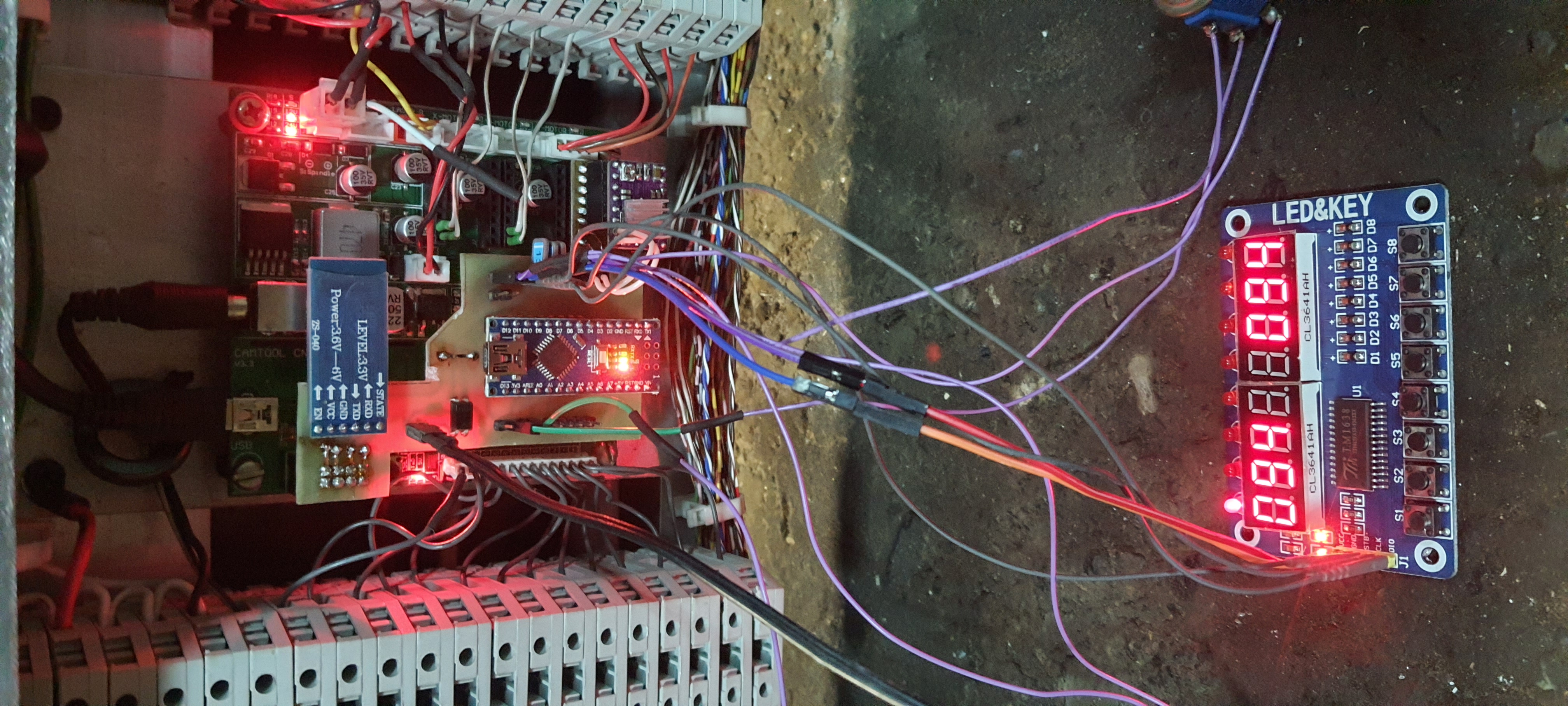

Наконец проверил с плазморезом и прикрутил к плате grbl самодельный контроллер THC https://youtu.be/AQDl99j4Gwk

Как ТНС общается с GRBL, есть изменения в прошивке или GRBL сам умеет работать с ТНС?

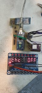

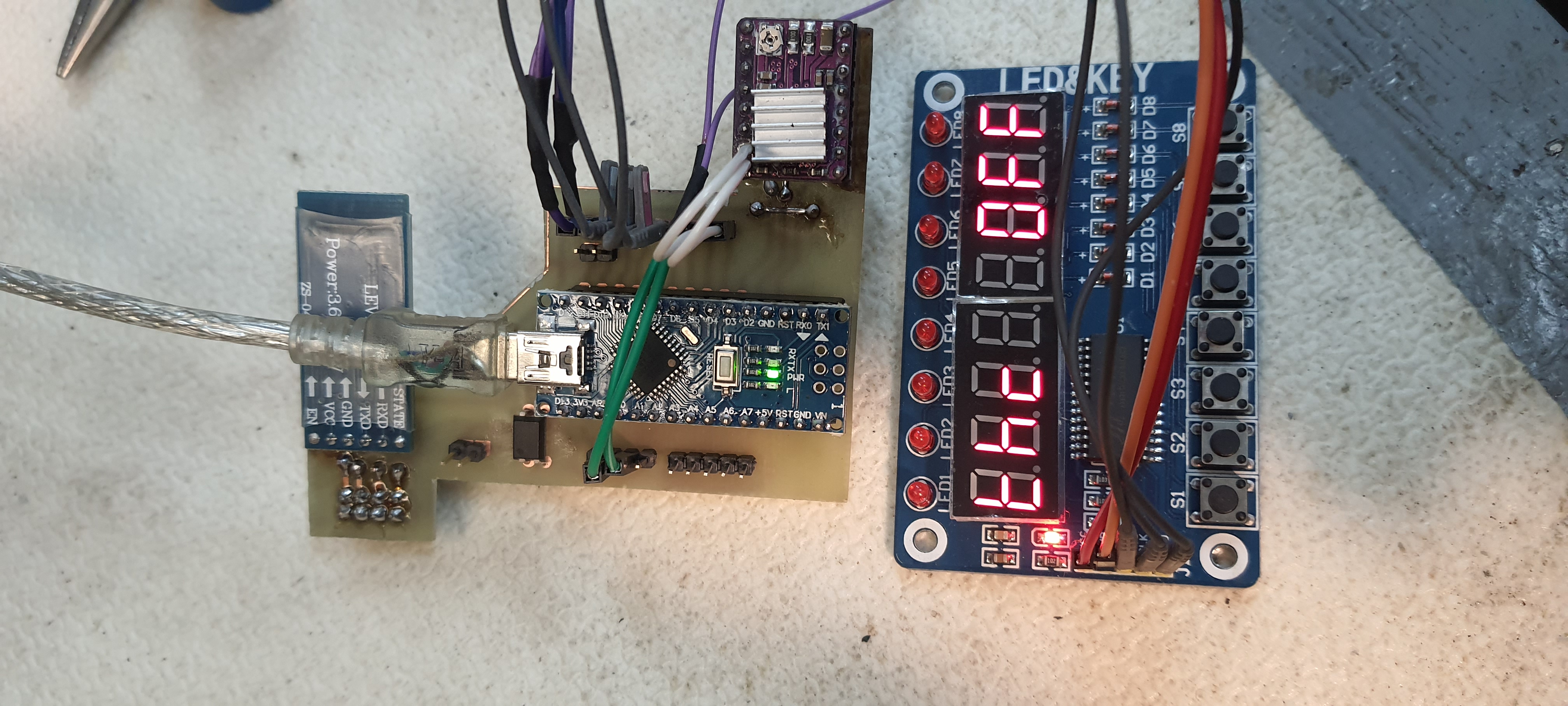

Фото платы THC
1613931247138.jpg (3366 просмотров) <a class='original' href='./download/file.php?id=192681&mode=view' target=_blank>Загрузить оригинал (1.83 МБ)</a>

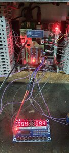

Фото всборе с контроллером grbl
1613932050787.jpg (3366 просмотров) <a class='original' href='./download/file.php?id=192682&mode=view' target=_blank>Загрузить оригинал (2.39 МБ)</a>
Недоделал немного. Осталось панель изготовить и прошивкк допилить, убрать воблинг

svm писал(а): Как ТНС общается с GRBL, есть изменения в прошивке или GRBL сам умеет работать с ТНС?
Никак. Grbl сам по себе thc сам по себе. Рулят одним драйвером z оси. Но grbl имеет приоритет. Отслеживание происходит по сигналу step

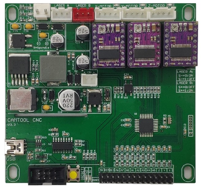

Да... thc вставляется вот в эту плату

Pin писал(а): 24 фев 2021, 19:39
А зачем в режиме плазмы управлять осью Z от GRBL? И что дает отслеживание step ?

Thc является буфером сигналов step dir между grbl и драйвером оси z. При наличии сигналов от grbl thc находится в режиме буфера, при отсутствии сигналов и наличии arc активируется и уже рулит осью сам. Вот такое простое решение)

Завел сигнал включения плазмы в thc, использовал пин СОЖ в постпроцессоре активирую его после подскока головы при прожиге и небольшой выдержки времени, далее при наличии ARC OK (детектируется THC) едем по координатам, если нет ARC OК активирую вход паузы в GRBL. Все работает и при ручном задании уставки высоты и в автоматическом режиме. Потестил немного...
