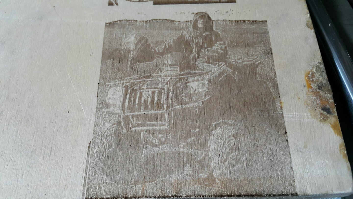

Описание станка, основные характеристики: Легкий станок для лазерной гравировки и плазменной резки, из алюминиевой профильной трубы, для домашней мастерской. В качестве контроллера управления GRBL 1.1. По Х и У сервопривод dcs-810 с двигателями от высокоскоростных матричных принтеров dfx-8000 по Z шаговик. Основные детали разработаны в SW и напечатаны на 3D принтере
Рабочее поле: 1000х1600х100
Обрабатываемые материалы: органика, сталь

Вопросы: нужно правильно настроить драйвера сервопривода
Что пробовал: Гравировка лазером 5 Вт
Что плучилось: Скорость перемещения до 80 м/м. Гравировка лазером, резка картона
Что не получилось: пока не освоил плазменную резку...
Ориентировочный бюджет: 30000 р.
