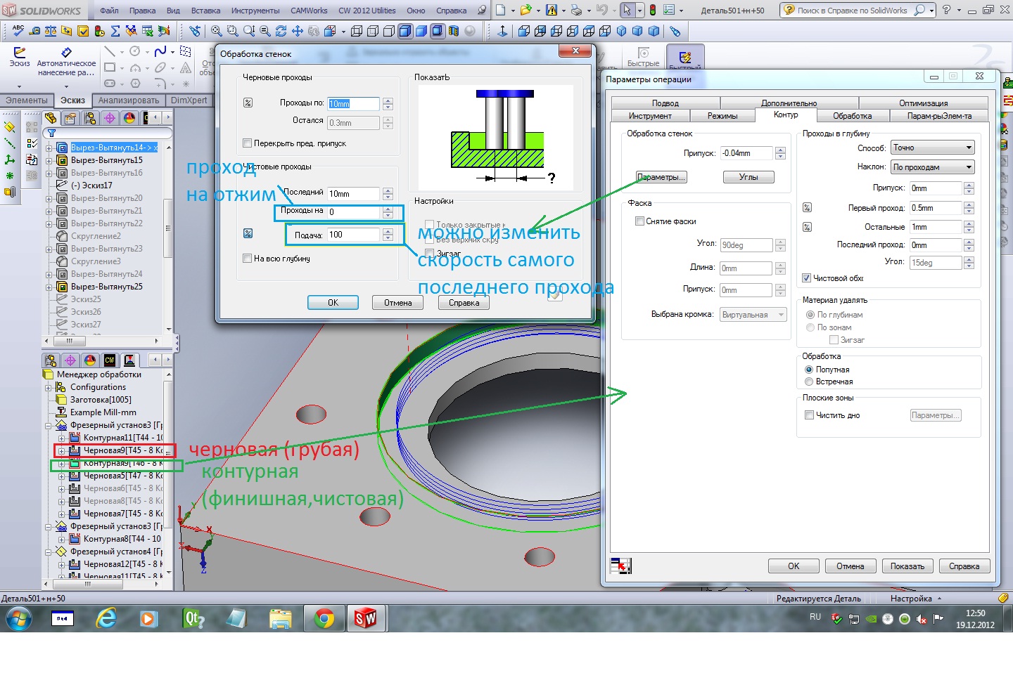

Так есть такие понятия как черновой и чистовой проход. Т.е. при чистовом(финишном) проходе нагрузка на фрезу должна быть минимальной.
+проход(ы) на отжим

Bender писал(а):+проход(ы) на отжим
А это как? я просто не знаю :monkey:

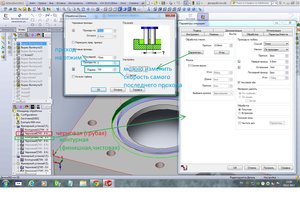

Serg-tmn писал(а):А это как? я просто не знаю
Это когда инструмент несколько раз проходит по одной и той же траектории, т.е. пока он не выберет(срежет с детали) всё что может)
У меня станок с ЧПУ для фрезеровки металла (в основном дюраль). Сделан из JET JMD-3 .Люфт по X-0.9 по У-0.5(примерно) Точно измерял микрометром...
Есть программная выборка люфтов. и я делаю круглые отверстия для подшипников и пр. умудряюсь поймать размер +/- 0,01.
Круг не идеален и имеет эллипс 0,02 (наклонённый на 10 часов). Зато всё одной фрезой)), А если обычные стыковочные то вообще никаких проблем))

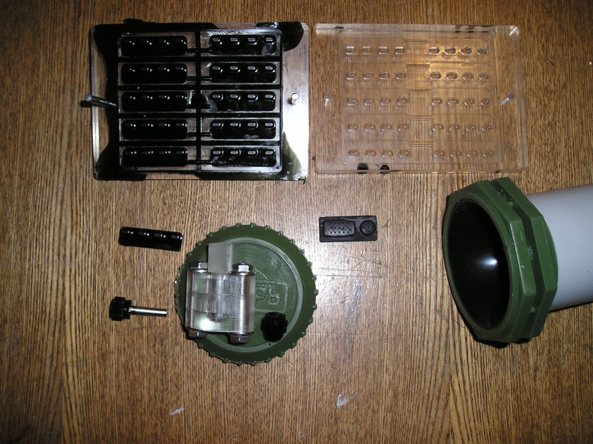

Из оргстекла или из чего угодно (от гипса до чугуна :))делается разъемная форма, индивидуальная или групповая.
Покрывается разделителем (из баллончика или кистью).
Смешиваем два компонента с добавлением пигмента (тонера) для получения нужного цвета. Вакуумируем смесь, чтобы выгнать воздух.
Смесь заливаем в форму. Или нагнетаем туда шприцом, в зависимости от конструкции формы. Время жизни смеси около 20 минут.
Полимеризация идет в термошкафу при 60-70 градусах полтора-два часа, или при комнатной температуре часов 8.
Разбираем форму, достаем отливки и оставляем на сутки для окончательной полимеризации.

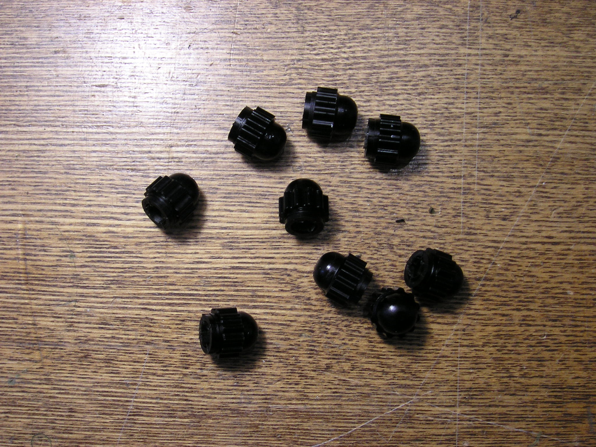

Полиуретан, который мы используем (РМС-780), имеет свойства резины (упругий и эластичный). Прочность на разрыв значительно выше. Мы из него делаем нестандартные ручки, кнопки для аппаратуры, элементы корпусов (крышки, заглушки).
Оргстекло (акрил) удобно тем, что легко обрабатывается и можно контролировать процесс заполнения смесью.
PC202451.JPG (11612 просмотров) <a class='original' href='./download/file.php?id=10314&mode=view' target=_blank>Загрузить оригинал (671.55 КБ)</a>
PC202452.JPG (11612 просмотров) <a class='original' href='./download/file.php?id=10315&mode=view' target=_blank>Загрузить оригинал (673.48 КБ)</a>
PS: оказывается, фотографировать черное блестящее - довольно неблагодарное занятие :(
PPS: некоторая "кондовость" дизайна образцов - пожелание заказчика :)
