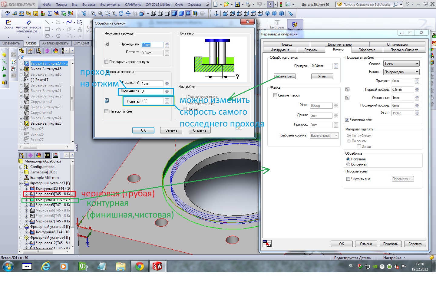

Serg-tmn писал(а):А это как? я просто не знаю
Это когда инструмент несколько раз проходит по одной и той же траектории, т.е. пока он не выберет(срежет с детали) всё что может)
У меня станок с ЧПУ для фрезеровки металла (в основном дюраль). Сделан из JET JMD-3 .Люфт по X-0.9 по У-0.5(примерно) Точно измерял микрометром...
Есть программная выборка люфтов. и я делаю круглые отверстия для подшипников и пр. умудряюсь поймать размер +/- 0,01.
Круг не идеален и имеет эллипс 0,02 (наклонённый на 10 часов). Зато всё одной фрезой)), А если обычные стыковочные то вообще никаких проблем))
