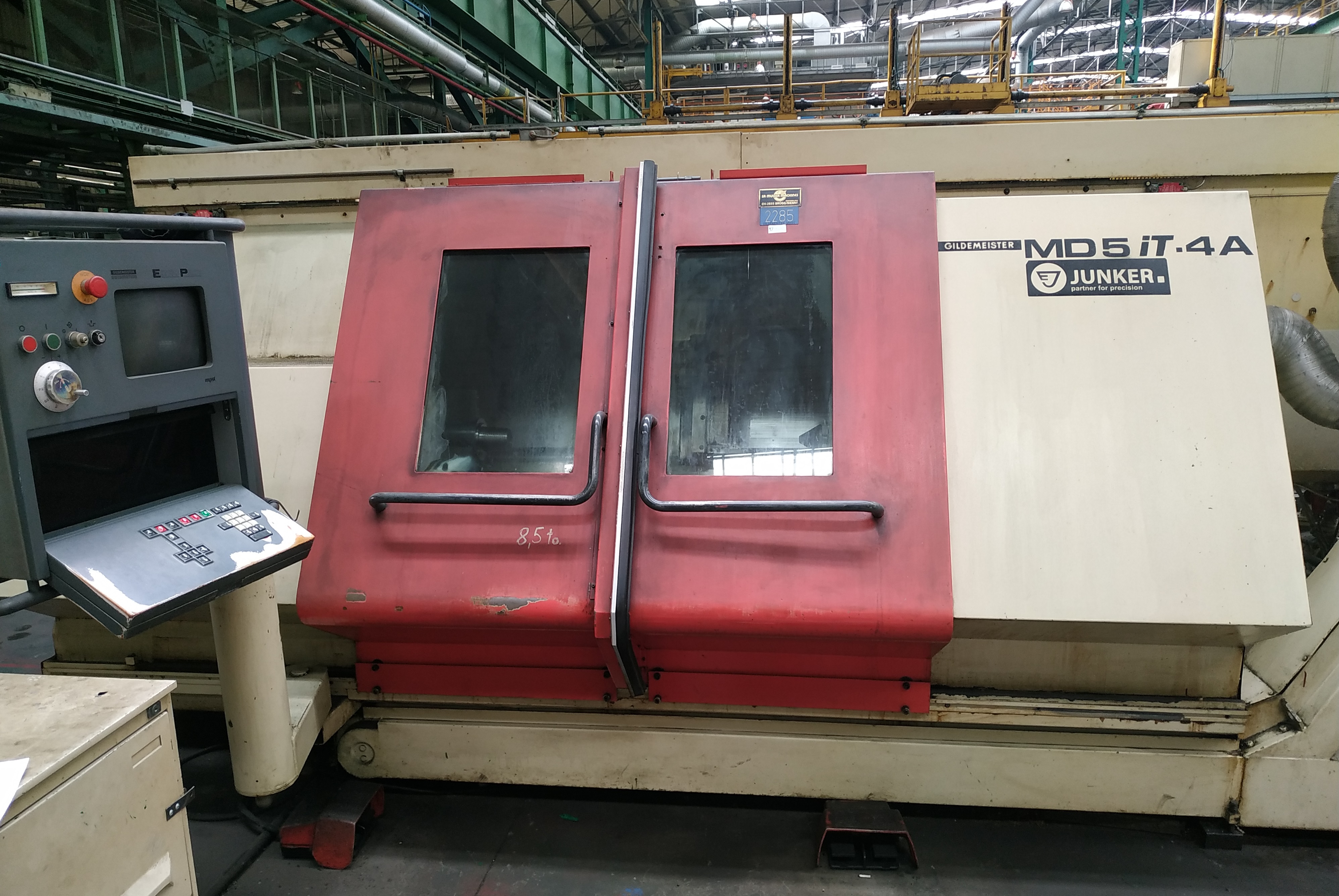

Добрый день!
Имеется в наличии вот такой вот станочек (Max Muller 5IT 4a). Станок полностью исправен, единственное НО... не могу записать управляющую программу в стойку. При этом списать уже имеющуюся можно без проблем.
Так же пробовал записать программу которую только что списал со стойки - обратно не идет. Свободное место для программ имеется.
При программировании используется программа PCIN различных версий от 4.32-4.42

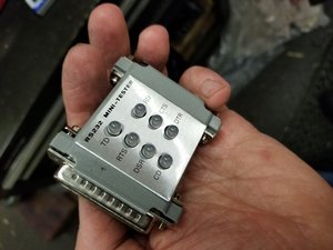

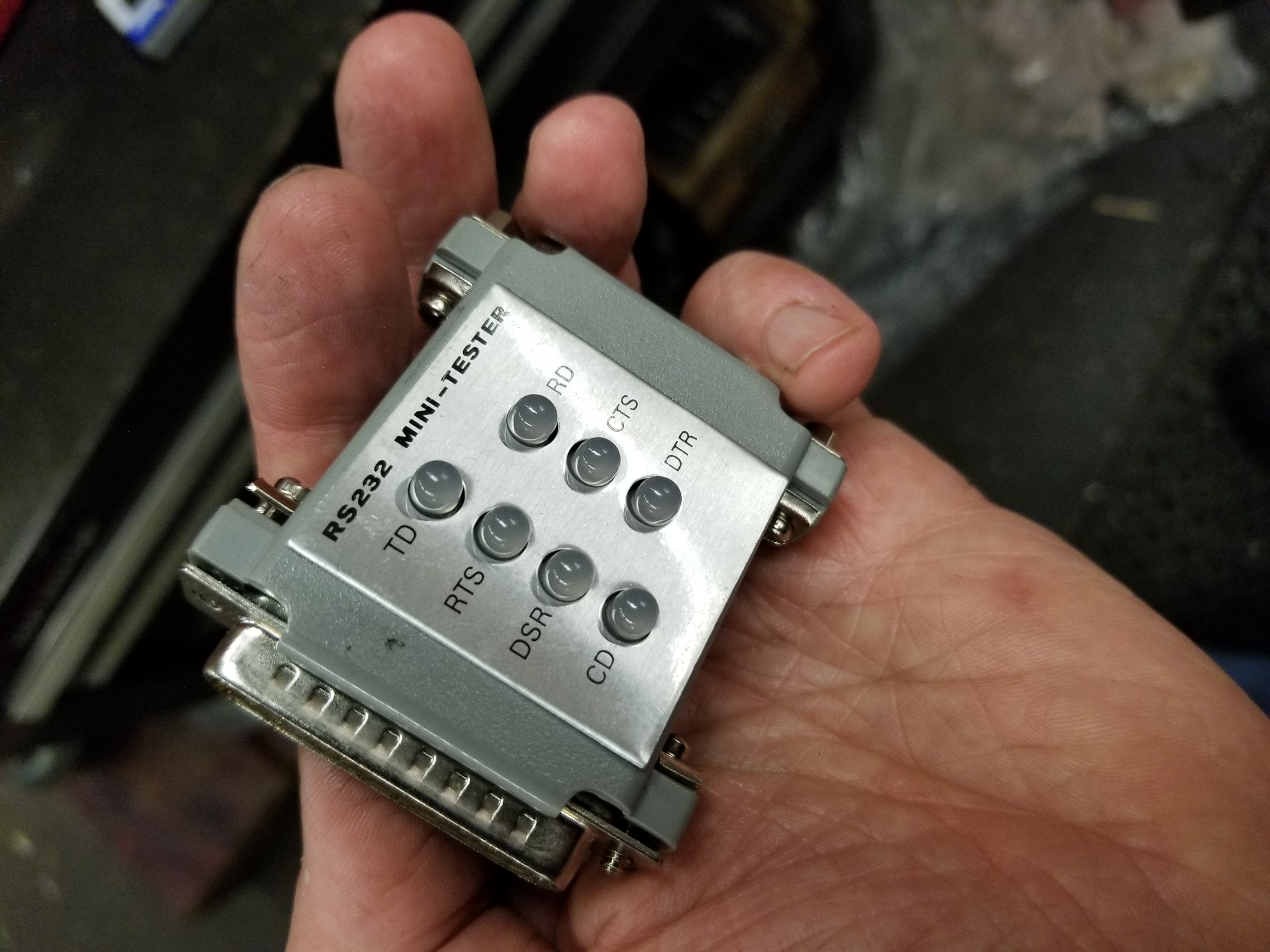

Мне кажется что проблема или в кабеле (ввод и вывод идёт по разным проводам т.е. вывод разведен правильно а ввод нет) или проблема на плате, а это хуже. Нам когда станки подключали, пользовались таким тестером:

Оживляем заброшенный станок. 5 лет как не больше стоял, а сейчас нужен. Все кто хоть что то по нему знали - ушли. Вот пытаюсь что то сделать. Я тоже думал кабель, он весь изломан. Но сам кабель электронщики прозвонили, спаяли... сказали что все хорошо, но распиновку никто не знает нужную. Просто взяли стандартную для станков с ПУ и спаяли. В общем я понял, нужно искать тестер. Спасибо за совет, как проверю отпишусь.AlekseySP писал(а):А с чего проблема началась? Все работало, а потом перестало или заброшенный станок оживляете?

Проблема в том что стандартных распиновок несколько. У нас было тоже самое: с первой схемы из интернета ничего не вышло. Тестер ищется по "rs232 db25 tester".
И ещё я бы попробовал другую приемопередающую программу. Просто на всякий случай.
