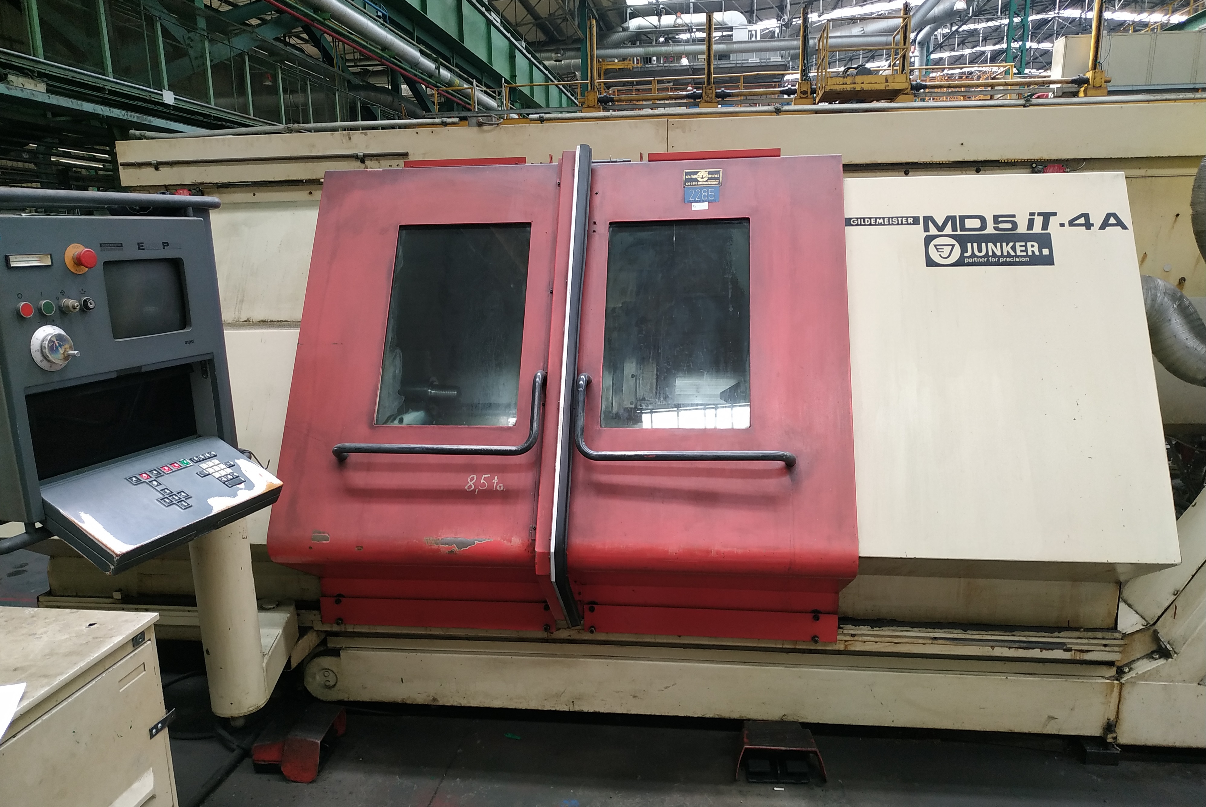

Добрый день!
Имеется в наличии вот такой вот станочек (Max Muller 5IT 4a). Станок полностью исправен, единственное НО... не могу записать управляющую программу в стойку. При этом списать уже имеющуюся можно без проблем.
Так же пробовал записать программу которую только что списал со стойки - обратно не идет. Свободное место для программ имеется.
При программировании используется программа PCIN различных версий от 4.32-4.42
Настройки программы:
V24_INI
BAUDRATE 4800
PARITY EVEN
1 STOPBITS
7 DATABITS
XON/XOF SETUP
END_W_M30 OFF
TIMEOUT 99S
BINFILE ON
TURBOMODE OFF
DONT CHECK DSR
NC SEA 850/880
Возможно не верны настройки программы, порядок действий или нужен определенный формат программ. Перечитал уже много тем по наладке программ, перепробовал разные варианты скоростей передачи программ и т.д.
Возможно кто сталкивался с таким вопросом или есть руководство на станок, подскажите пожалуйста.

Проверь распиновку кабеля.

Уже проверял, но по стандартной схеме. Возможно нужна какая то другая, но нет ни руководства, ничего.

Если со стойки скачивается, то кабель не при чем. Что то неправильно делаешь. У меня другая стойка (фанук). По этой опыта нет. При передаче файлов через 232, сначала запускаю передачу на компе, потом на стойке захожу в режим редактирования, указываю имя программы и только после этого нажимаю "read".

К сожалению не сработало. После появления надписи на ноутбуке, о том что передача завершена, на стойке при нажатии клавиши завершить появляется ошибка 0515 "устройство считывания не готово к эксплуатации". И так при любой комбинации (сначала подтверждение на ноутбуке потом на стойке или наоборот). Уже пробовал и делать паузу перед тем как забрасывать и после сброса. Станок сам не заканчивает передачу, а после подтверждения вручную ошибка.

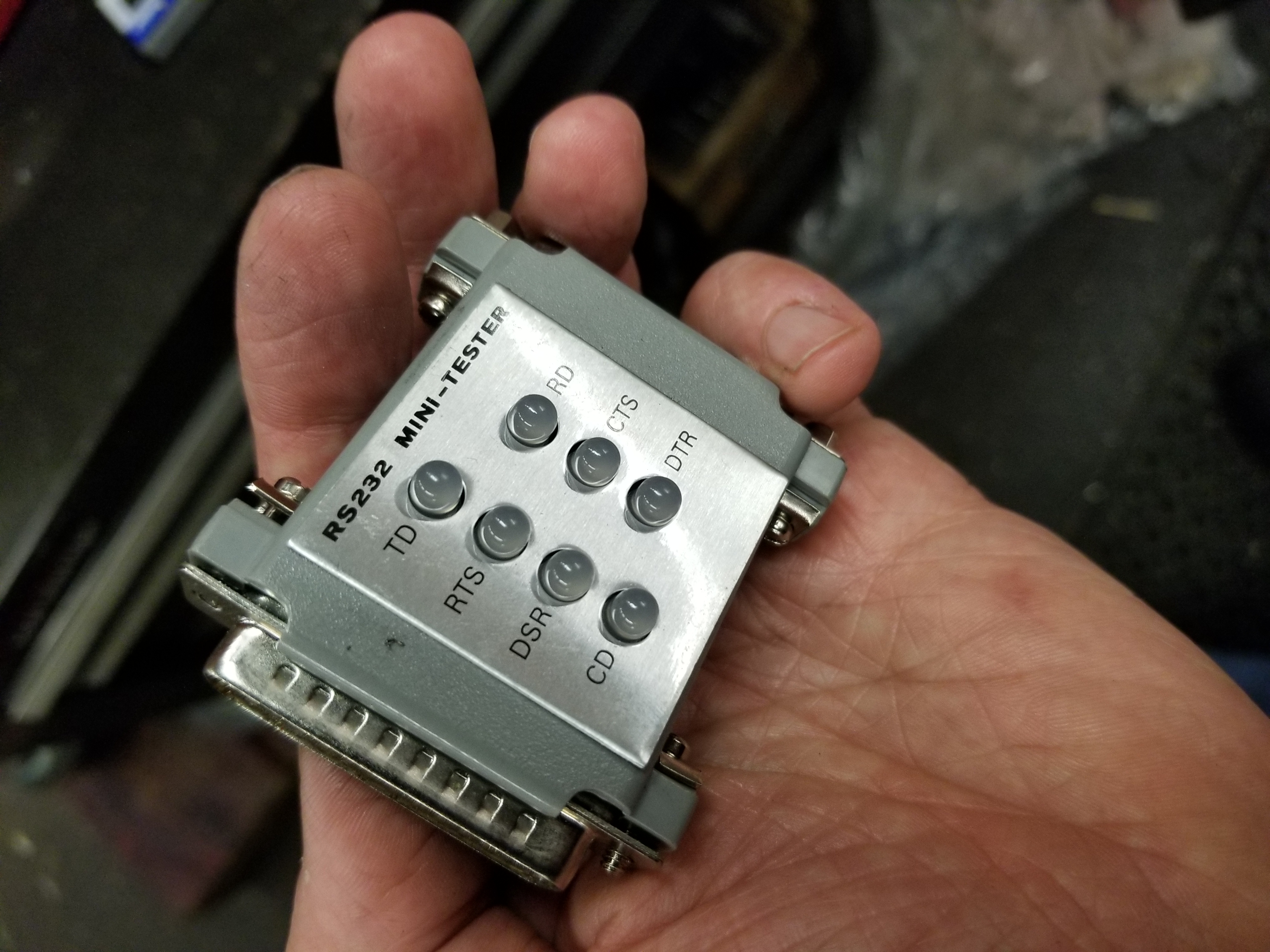

Мне кажется что проблема или в кабеле (ввод и вывод идёт по разным проводам т.е. вывод разведен правильно а ввод нет) или проблема на плате, а это хуже. Нам когда станки подключали, пользовались таким тестером:

Оживляем заброшенный станок. 5 лет как не больше стоял, а сейчас нужен. Все кто хоть что то по нему знали - ушли. Вот пытаюсь что то сделать. Я тоже думал кабель, он весь изломан. Но сам кабель электронщики прозвонили, спаяли... сказали что все хорошо, но распиновку никто не знает нужную. Просто взяли стандартную для станков с ПУ и спаяли. В общем я понял, нужно искать тестер. Спасибо за совет, как проверю отпишусь.

Проблема в том что стандартных распиновок несколько. У нас было тоже самое: с первой схемы из интернета ничего не вышло. Тестер ищется по "rs232 db25 tester".
И ещё я бы попробовал другую приемопередающую программу. Просто на всякий случай.
