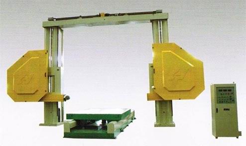

Строю станок канатной резки камня , примерно такой-
Clip_46.jpg (8375 просмотров) <a class='original' href='./download/file.php?id=10173&mode=view' target=_blank>Загрузить оригинал (18.09 КБ)</a>
Управлять будет Linux CNC.Осей будет два X и Z . До этого место все понятно. Самый большой вопрос - это упорные ролики троса, которые должны всегда иметь направление резания(подпирать трос). С механикой все ясно- стоят сервомоторы которые крутят эти блоки, вопрос -как организовать, чтоб Linux CNC крутил их? Может кто-то уже встречался с чем то подобным?
Заранее спасибо!

Не свосем понимаю, что именно эти ролики будут направлять? Ты будешь делать фигурные и диагональные резы?

Nick писал(а):Не свосем понимаю, что именно эти ролики будут направлять? Ты будешь делать фигурные и диагональные резы?
так, Ролики будут подпирать трос, с разных сторон , потому что трос вырезает фигурные колонны(например) из цельных блоков камня,и разумеется вектор силы резания постаянно меняется и чпу должна постаянно доворачивать эти ролики, чтобы подпирать трос.

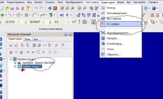

в мастеркам 4 оси под edm может подойти:
Выделение(003).jpg (8338 просмотров) <a class='original' href='./download/file.php?id=10184&mode=view' target=_blank>Загрузить оригинал (43.12 КБ)</a>
Re: Станок канатной резки камня с ЧПУ
nkp, тож думал ему это предложить, но когда посмотрел внимательно о каких роликах идет речь, то тут да придется помучиться. Там на станке ролики крутятся по напрпавлению реза, прям как при резке плоттере голова вращается по направлению реза.
