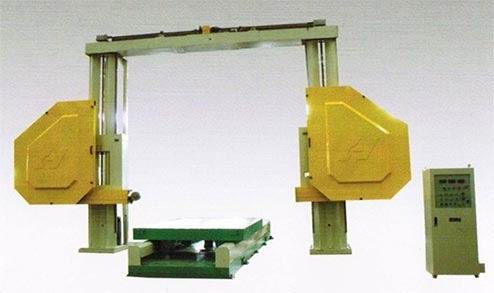

Строю станок канатной резки камня , примерно такой-
Clip_46.jpg (8394 просмотра) <a class='original' href='./download/file.php?id=10173&mode=view' target=_blank>Загрузить оригинал (18.09 КБ)</a>
Управлять будет Linux CNC.Осей будет два X и Z . До этого место все понятно. Самый большой вопрос - это упорные ролики троса, которые должны всегда иметь направление резания(подпирать трос). С механикой все ясно- стоят сервомоторы которые крутят эти блоки, вопрос -как организовать, чтоб Linux CNC крутил их? Может кто-то уже встречался с чем то подобным?
Заранее спасибо!

А как будет задаваться направление реза?
Вообще просто подключаем эти сервы к LinuxCNC и потом управляем или как отдельной осью или через
motion.analog-out-NN OUT FLOAT
These pins are used by M67-68.

Не свосем понимаю, что именно эти ролики будут направлять? Ты будешь делать фигурные и диагональные резы?

Nick писал(а):Не свосем понимаю, что именно эти ролики будут направлять? Ты будешь делать фигурные и диагональные резы?
так, Ролики будут подпирать трос, с разных сторон , потому что трос вырезает фигурные колонны(например) из цельных блоков камня,и разумеется вектор силы резания постаянно меняется и чпу должна постаянно доворачивать эти ролики, чтобы подпирать трос.

Понятно, тогда лучше через САМ для двумерной резки поворотной осью все делать.
Можно конечно придумать преобразование скоростей по X и Y в автоматический наклон оси, но думается мне, что перемещения будут не быстрыми -> будут погрешности. И на холостых перемещениях будет осью дергать. Плюс в углах надо сразу роилки поворачивать => надо знать об этом заранее => только через CAM

Nick, вообще-то этот станок не скоростной(из за габаритов станка )-рабочие ходы-порядка 20-50 мм/ мин.
Nick писал(а):Плюс в углах надо сразу роилки поворачивать => надо знать об этом заранее => только через CAM
нужен специальный САМ-модуль что-ли?

Вот видео такого станка, правда здесь 6-и осевой, но упорные ролики одинаковые- http://video.bigmir.net/show/340214/
Re: Станок канатной резки камня с ЧПУ
dansystems1 писал(а):нужен специальный САМ-модуль что-ли?
Угу....
Если у тебя только две оси, это простой cam, тот же Gcodetools такое умеет :), главное кривые ему правильно нарисовать.

Судя по видео надо ПО как на пенорезку с горячей струной...
Поиск по solidcam hot wire ничего не дал...
в принципе... наверное можно сделать управление этими роликами в зависимости от направления перемещения. Ты же через LinuxCNC будешь им управлять?

nkp, тож думал ему это предложить, но когда посмотрел внимательно о каких роликах идет речь, то тут да придется помучиться. Там на станке ролики крутятся по напрпавлению реза, прям как при резке плоттере голова вращается по направлению реза.
Ролики вращаются быстро, подача маленькая = можно попробовать управлять роликами прямо внутри LinuxCNC исходя из текущего вектора скорости.

aftaev писал(а): прям как при резке плоттере голова вращается по направлению реза.
-Вот именно :)
Nick писал(а):можно попробовать управлять роликами прямо внутри LinuxCNC исходя из текущего вектора скорости.
-очень заманчиво, это первое о чем я подумал, когда увидел, как работает станок. Но с какой стороны подойти к этому делу? :wik:
Все просто:
1. вычисляем направление: надо взять скорость по X и скорость по Y и из них вычисляем угол.
Хмм.. странно, в доках нет компонента по вычислению тригонометрических функций, а в HAL manual есть вот такое:
component sincos;
pin out float sin_;
pin out float cos_;
pin in float theta;
function _;
license "GPL";
#include <rtapi_math.h>
FUNCTION(_) { sin_ = sin(theta); cos_ = cos(theta); }
В общем, нам надо что-то похожее:
component atan2;
pin in float x;
pin in float y;
pin out float a;
function _;
license "GPL";
FUNCTION(_) {
    if (x==0 and y==0) {a=0;}       // hack to not get an error on 0,0
    else {a=atan2(x,y);}
Сохраняешь это в atan2.comp потом comp --install atan2.comp.
Потом:
loadrt atan2
net atan2x => atan2.0.x <= axis.0.joint-vel-cmd
net atan2y => atan2.0.y <= axis.1.joint-vel-cmd
net atan2a <= atan2.0.a => команда для поворота сервы
Вроде все, даже как-то слишком просто :)
