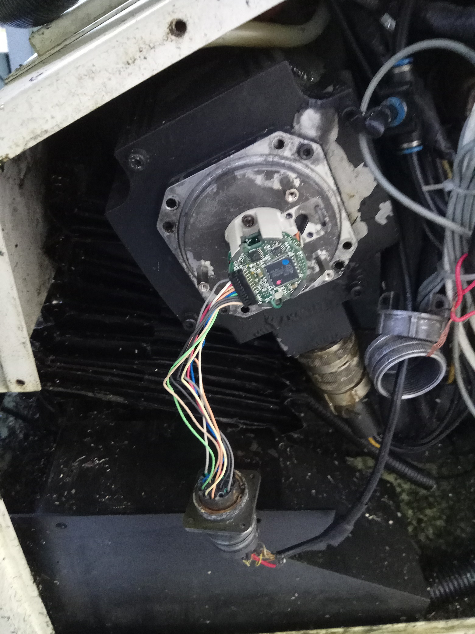

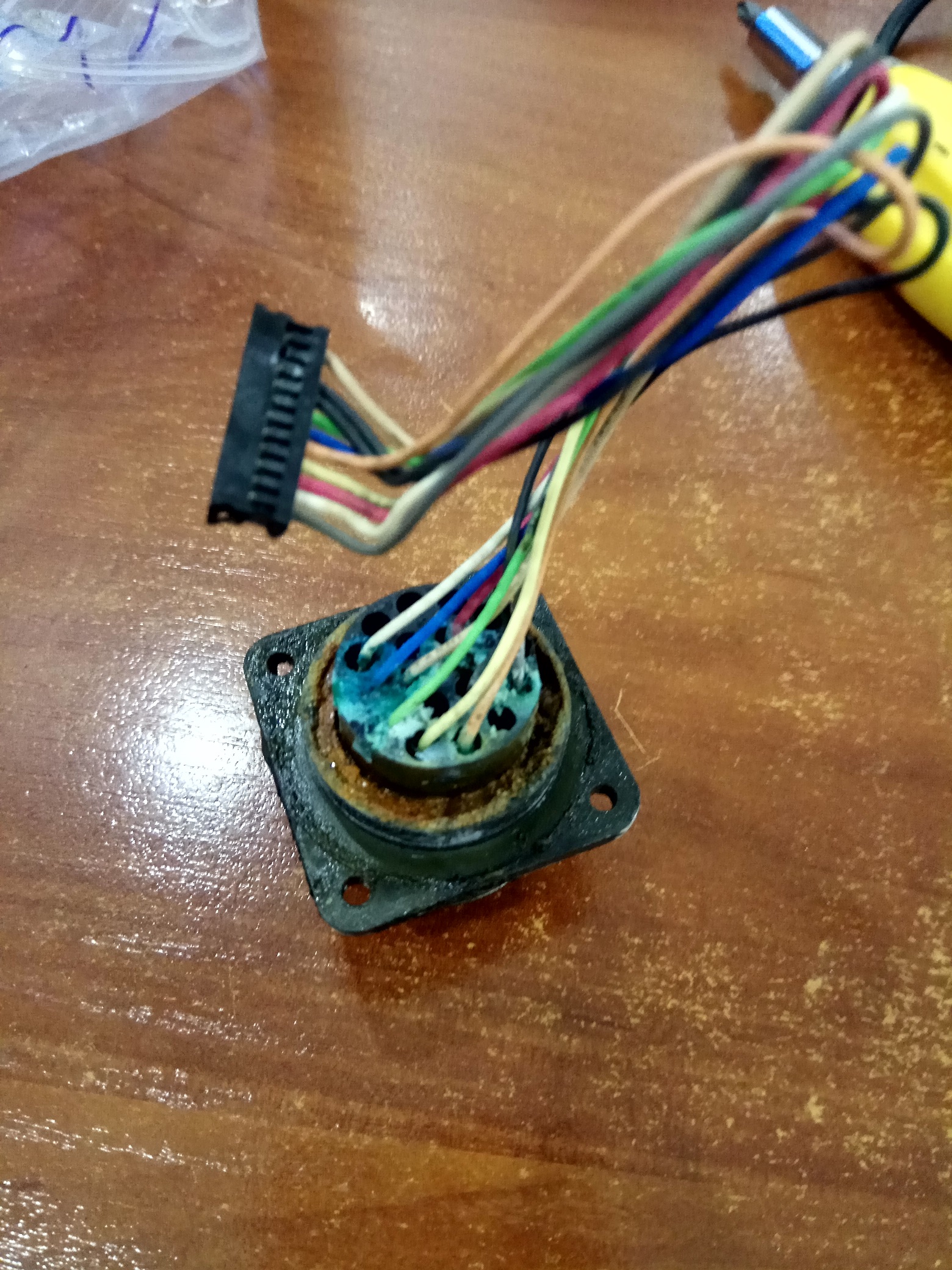

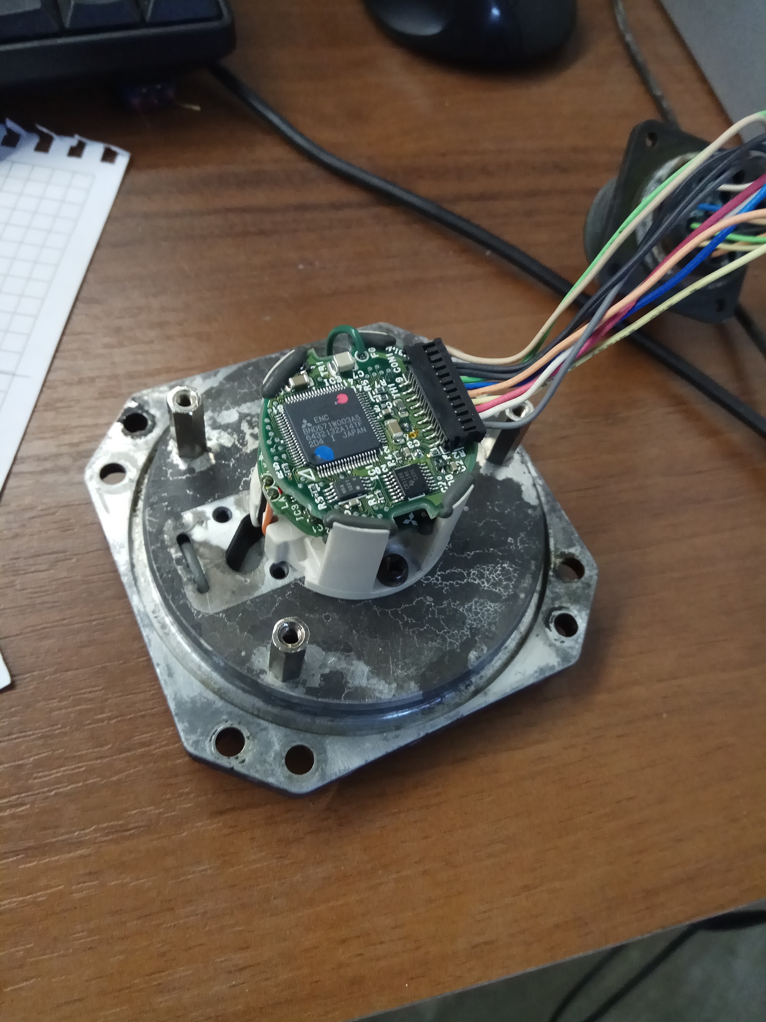

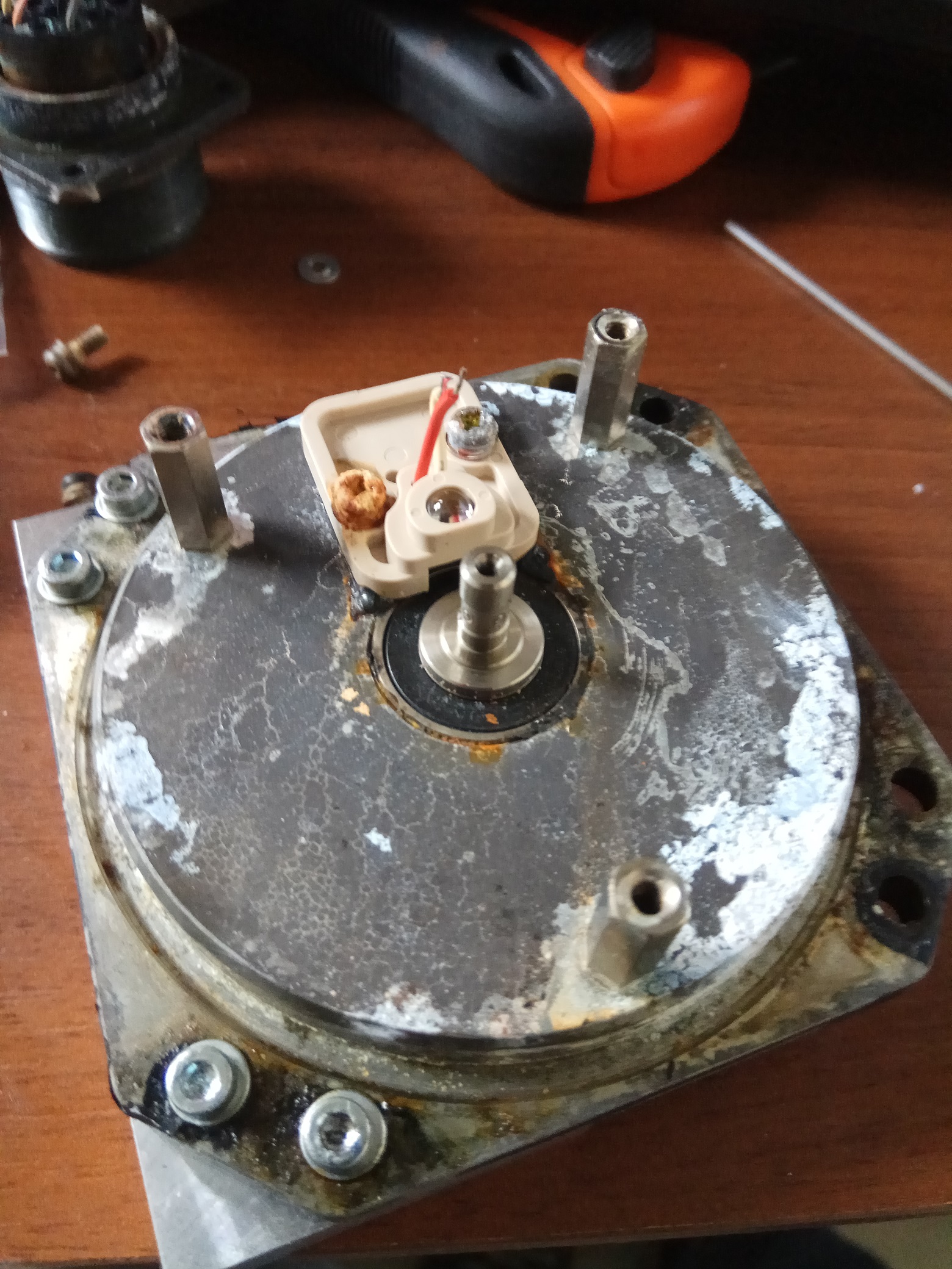

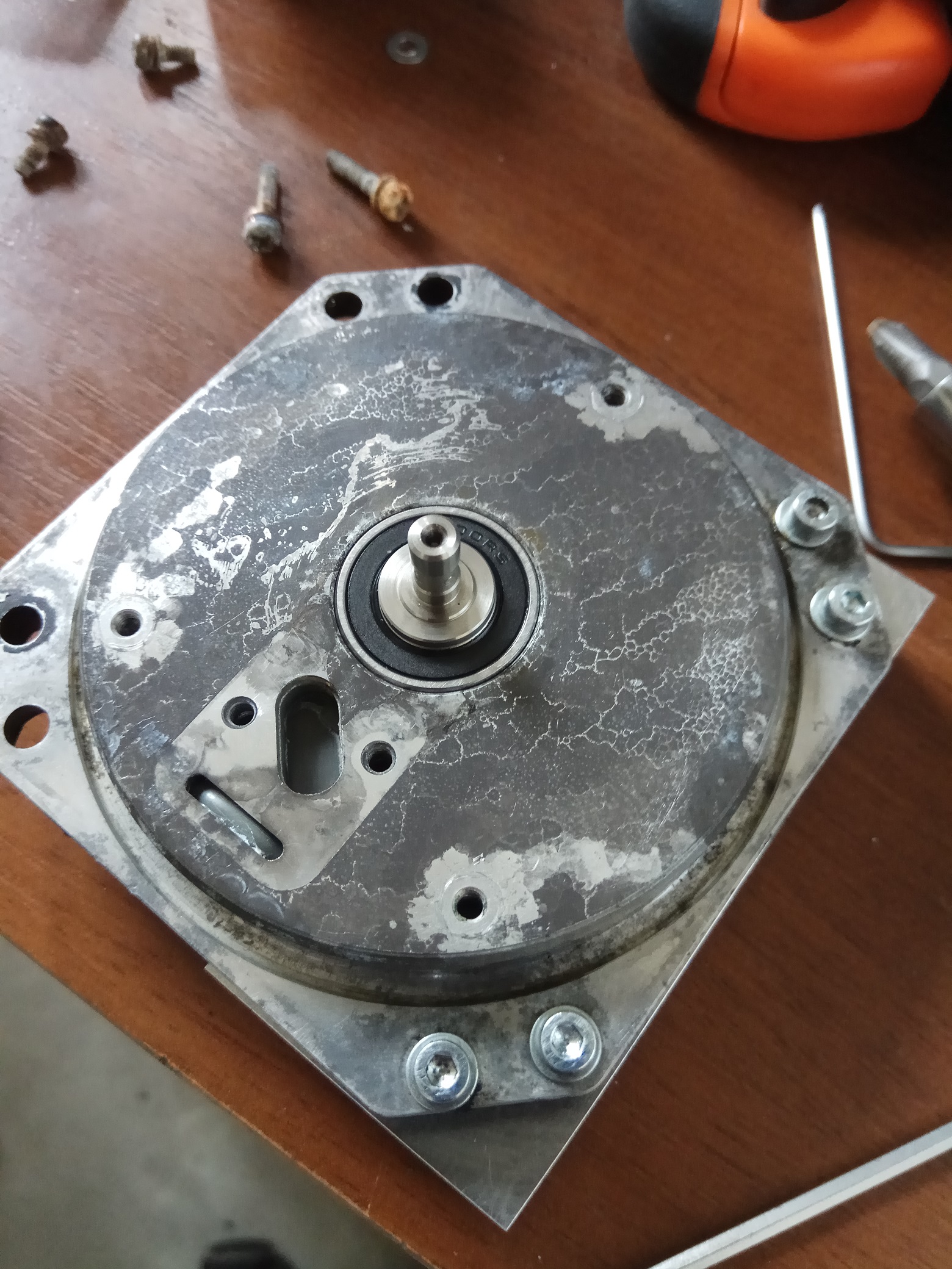

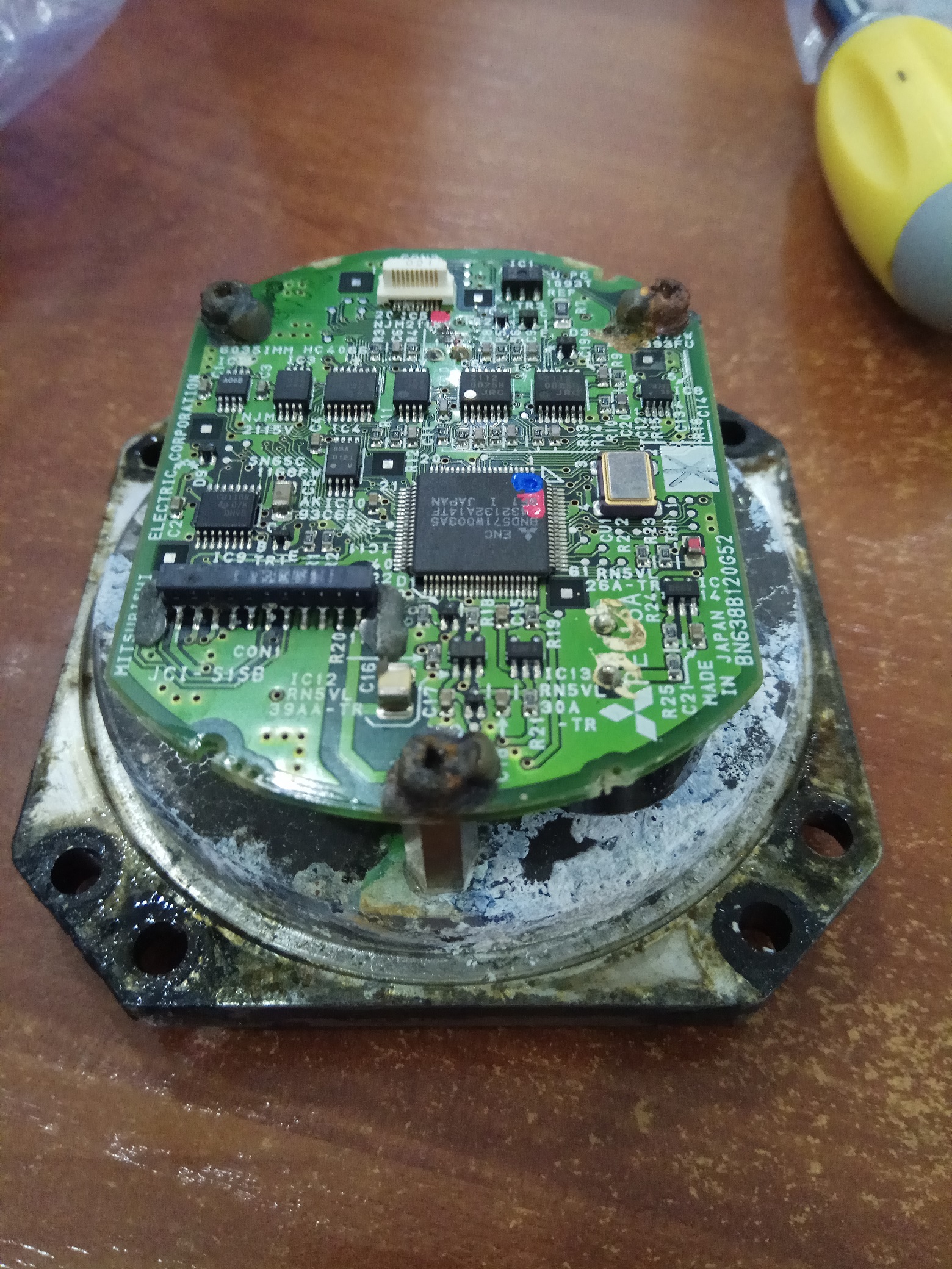

Ремонт двигателя, а точнее попытка восстановить энкодер. Диагноз, ошибка 20 (ошибка энкодера).
После вскрытия обнаружилась печальная картина, а также умирающие подшипники.
1.jpg (5236 просмотров) <a class='original' href='./download/file.php?id=167321&mode=view' target=_blank>Загрузить оригинал (1.37 МБ)</a>
2.jpg (5236 просмотров) <a class='original' href='./download/file.php?id=167322&mode=view' target=_blank>Загрузить оригинал (1.02 МБ)</a>
3.jpg (5236 просмотров) <a class='original' href='./download/file.php?id=167323&mode=view' target=_blank>Загрузить оригинал (1.38 МБ)</a>
4.jpg (5236 просмотров) <a class='original' href='./download/file.php?id=167324&mode=view' target=_blank>Загрузить оригинал (1.25 МБ)</a>

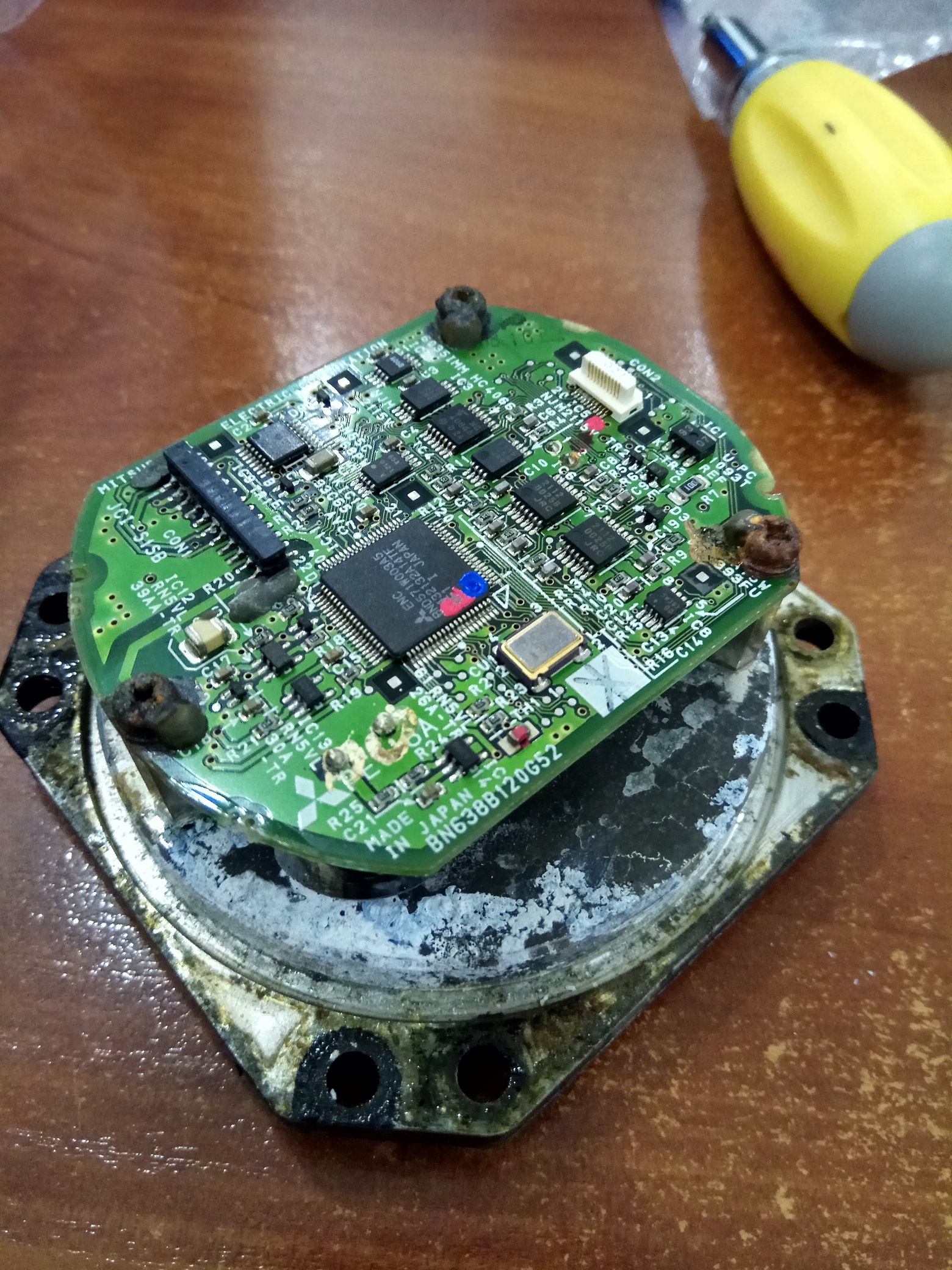

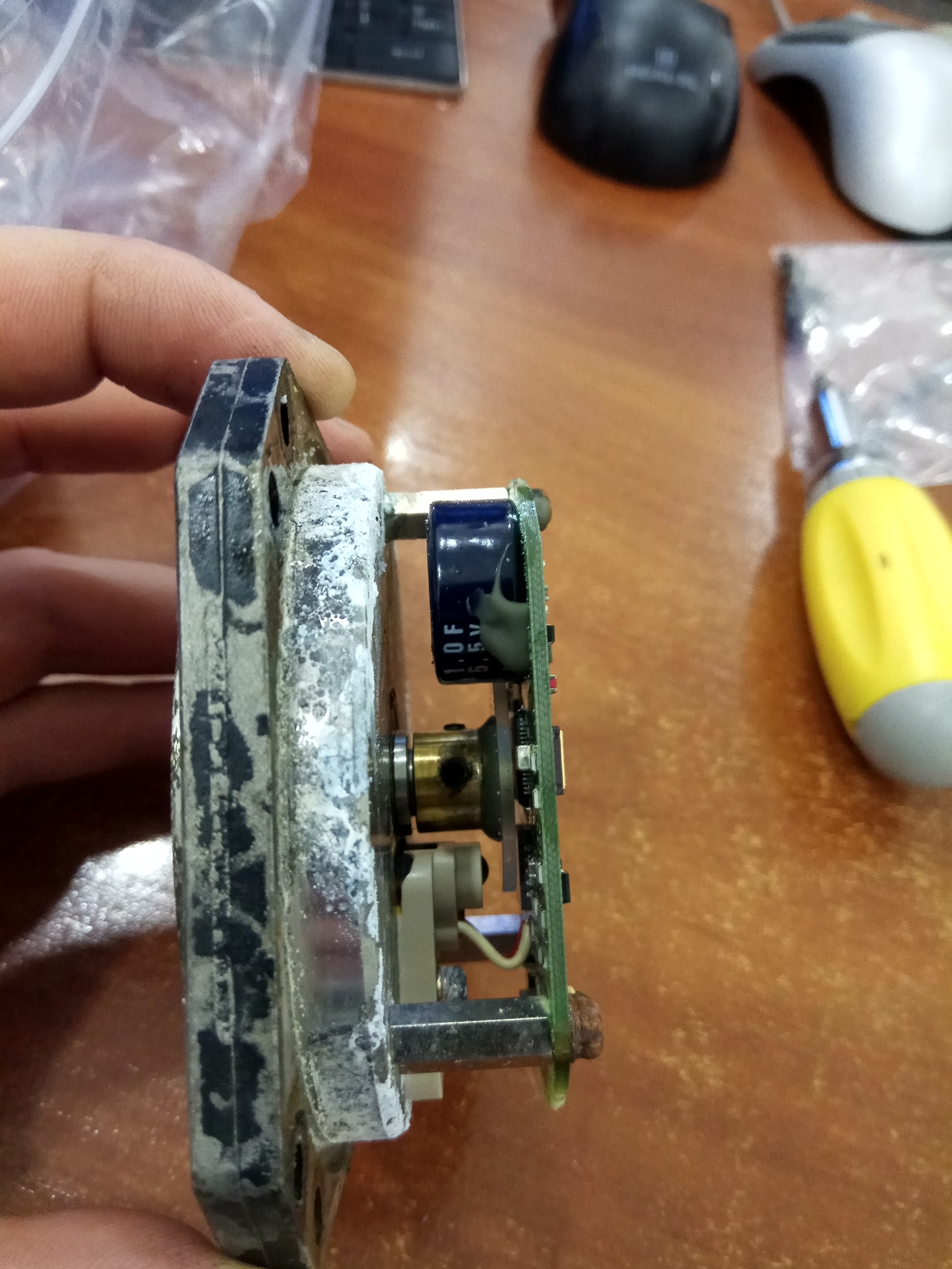

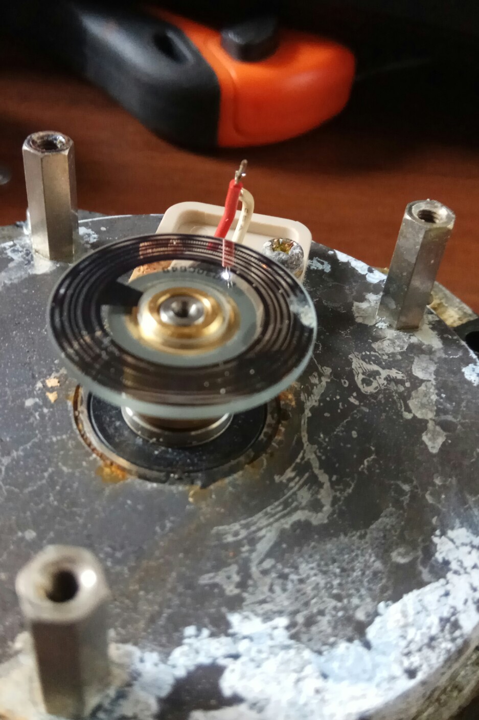

Первый вариант был восстановить этот энкодер. Зафиксировав вал на корпусе записал значения энкодера, после приступил к разборке.
На диске видно какашку.
После замены подшипников, ионистора, чистки диска и танцев с бубном, не работает, та же ошибка.

Вспомнив что есть рабочий энкодер с двигателя 100 Вт, решил заменить только диск, с ним ошибок не было, но отсчет был неверным.
В итоге пришлось прилепить остатки энкодера с двигателя 100 Вт, на двигатель 3.5 кВт, при этом нужно ввести параметры двигателя в привод вручную.
Проделав не один круг возле станка, выставляя сначала положение энкодера относительно диска, а после, положение диска относительно ротора, удалось заставить работать.

Вопрос - как выставить энкодер при сборке? Есть кучка таких двигателей, очень интересно - как разобрать/собрать чтобы он заработал.
Дмитро
Сообщения: 857
Репутация: 1139
Откуда: Киев
Re: Ремонт серводвигателя mitsubishi
Сообщение Дмитро »
alex_sar писал(а):Вопрос - как выставить энкодер при сборке? Есть кучка таких двигателей, очень интересно - как разобрать/собрать чтобы он заработал.
merkwurdigliebe писал(а): надо заблокировать ротор постоянкой с лабораторного блока питания: U - плюс, V - минус. и выставить электрический угол 150 градусов. т.е.
счетчик = разрешение_энкодера / (количество_полюсов/2) / 360 * 150
для мотора с 8 полюсами и 17бит энкодера:
131072 / 4 / 360 * 150 = 13653 (или 46421, 79189, 111957)

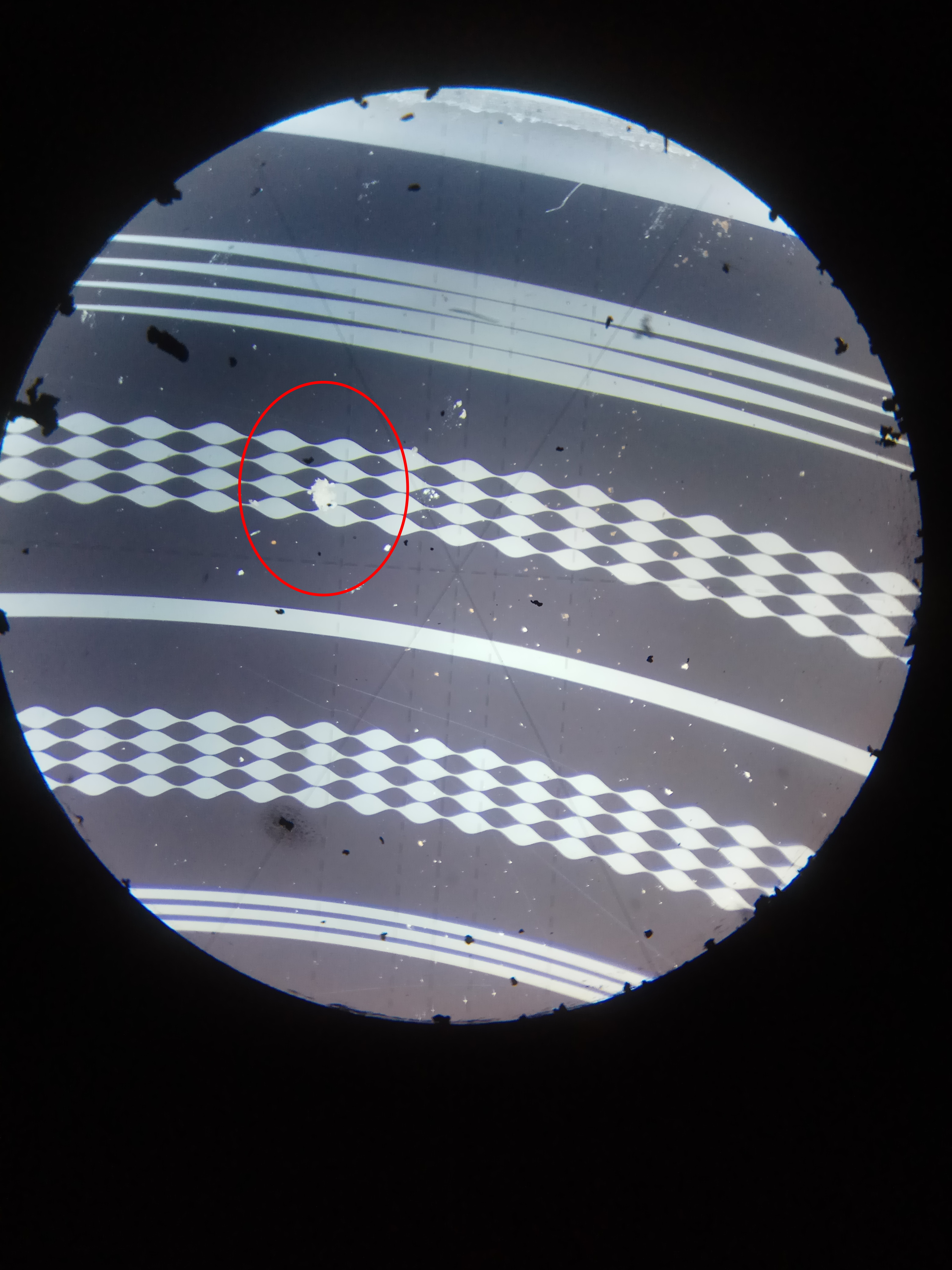

Одна из причин неисправности энкодера, и таких дыр много.
IMG_20190917_095235.jpg (4287 просмотров) <a class='original' href='./download/file.php?id=169044&mode=view' target=_blank>Загрузить оригинал (1.72 МБ)</a>
merkwurdigliebe
Сообщения: 603
Репутация: 580
Откуда: București
Сообщение merkwurdigliebe »
А это не мусор?
Не знаю что за напыление на стекле, но по цвету на алюминий вроде не похоже... Хром? Как в нем дыры прогрызть - механически если только...
merkwurdigliebe писал(а):Как в нем дыры прогрызть - механически если только...
Химией. На кремнии вон единицы нанометров осиливают, а тут в лучшем случае микроны. :)

merkwurdigliebe писал(а):А это не мусор?
Конструкция станка такая, что как раз через защиту на энкодер попадает сож, которая даже уплотнение проела.
