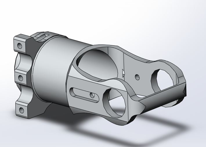

Одна из деталек под новый контролер и станочек , уже ждёт своего часа ;)
aaa.JPG (5944 просмотра) <a class='original' href='./download/file.php?id=9884&mode=view' target=_blank>Загрузить оригинал (42.03 КБ)</a>
