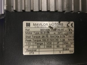

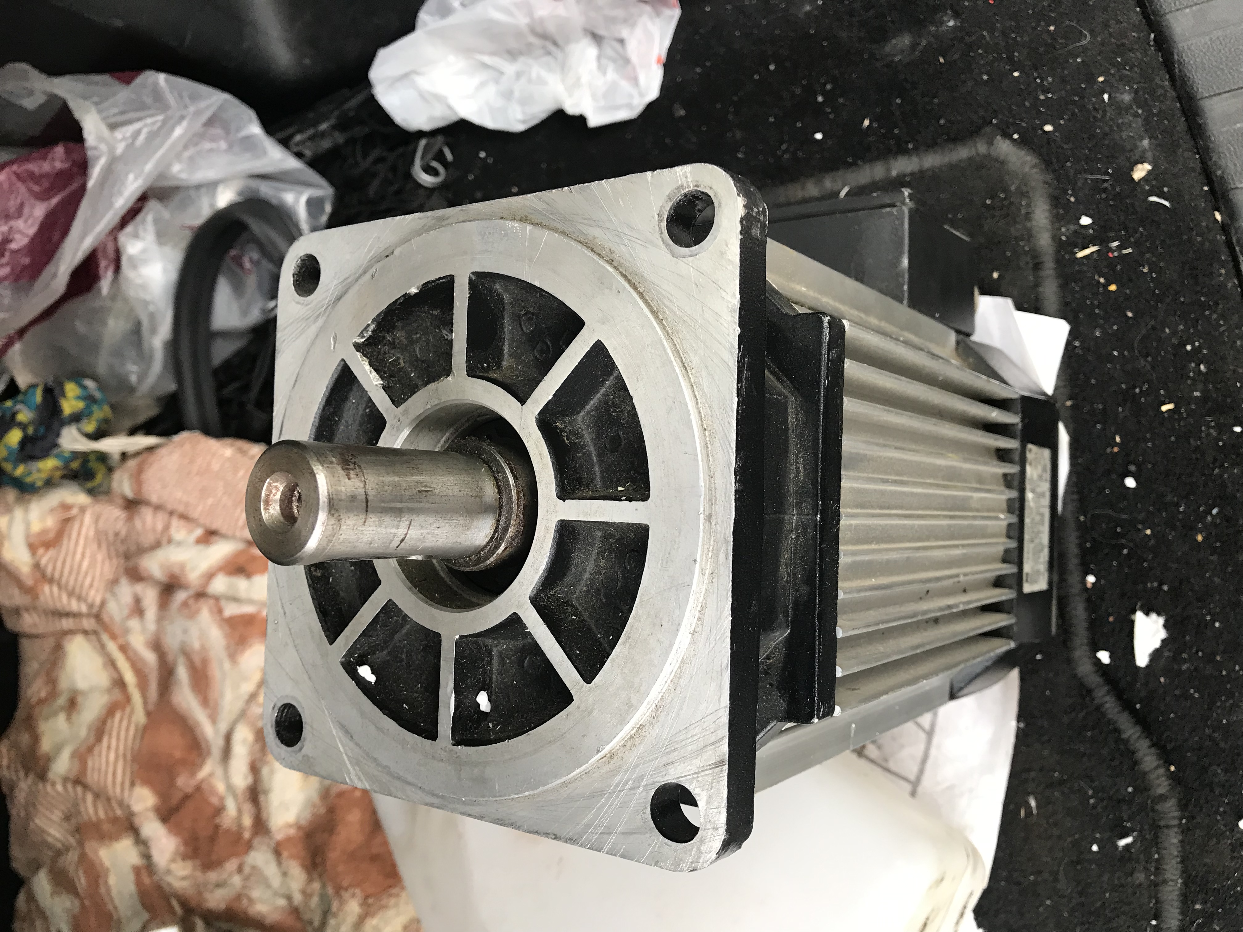

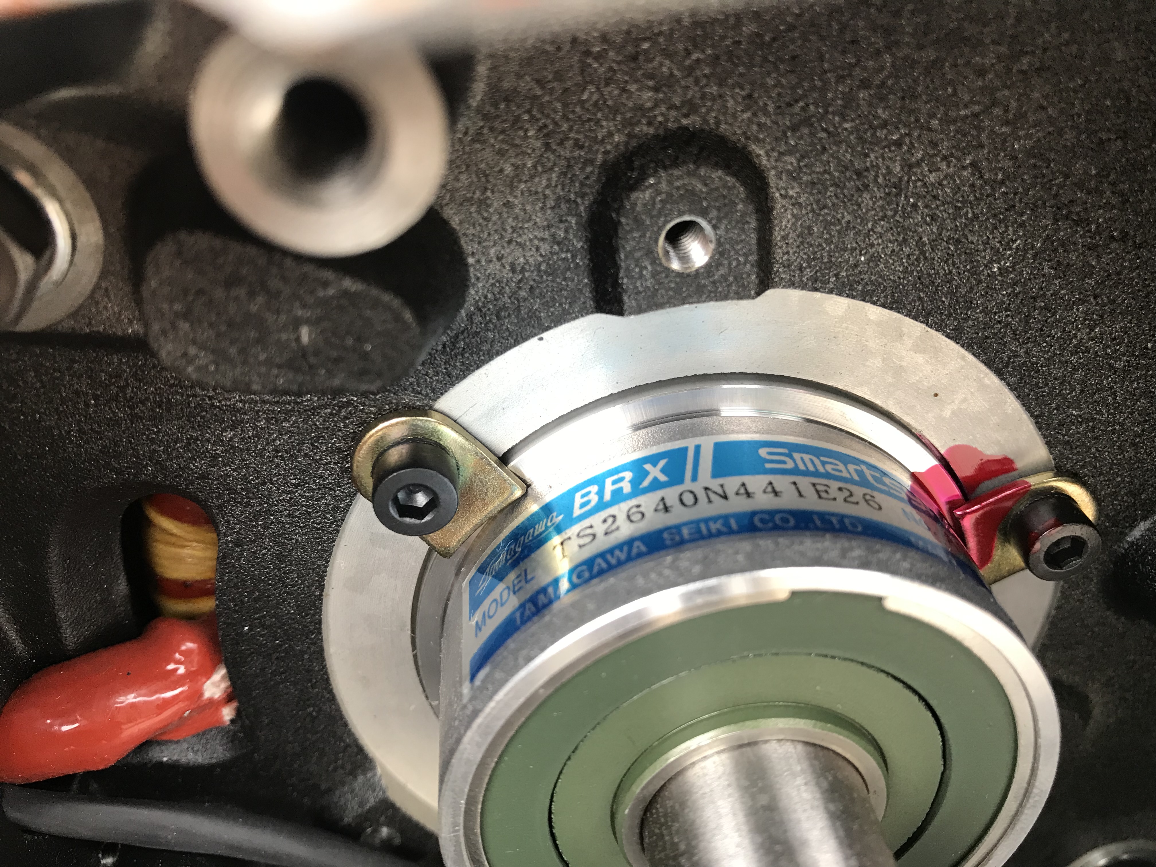

По Лензе интересно- у меня мотор Мавилор с родным резольвером Тамагава. Вот такой.
Будет дороже Яскавы или нет?

botcman писал(а):По Лензе интересно- у меня мотор Мавилор с родным резольвером Тамагава. Вот такой.
Знакомые резольверы, недавно было 4 новых аналогичных TS2630
botcman писал(а):Будет дороже Яскавы или нет?
Как получится, на ебее точно дороже, но иногда у местных проскакивают такие, комплектно с моторами тут же полтора года назад продавали по 15 тыщ 1,5 кВт, 18 тыщ 3 кВт. На 7,5 не видел, но если случайно не наткнуться, то продают очень дорого, кто-то и по 200 тыщ за один привод хочет. Поинтересуюсь сегодня остались ли привода лензе и какой мощности, ценник был адекватный.

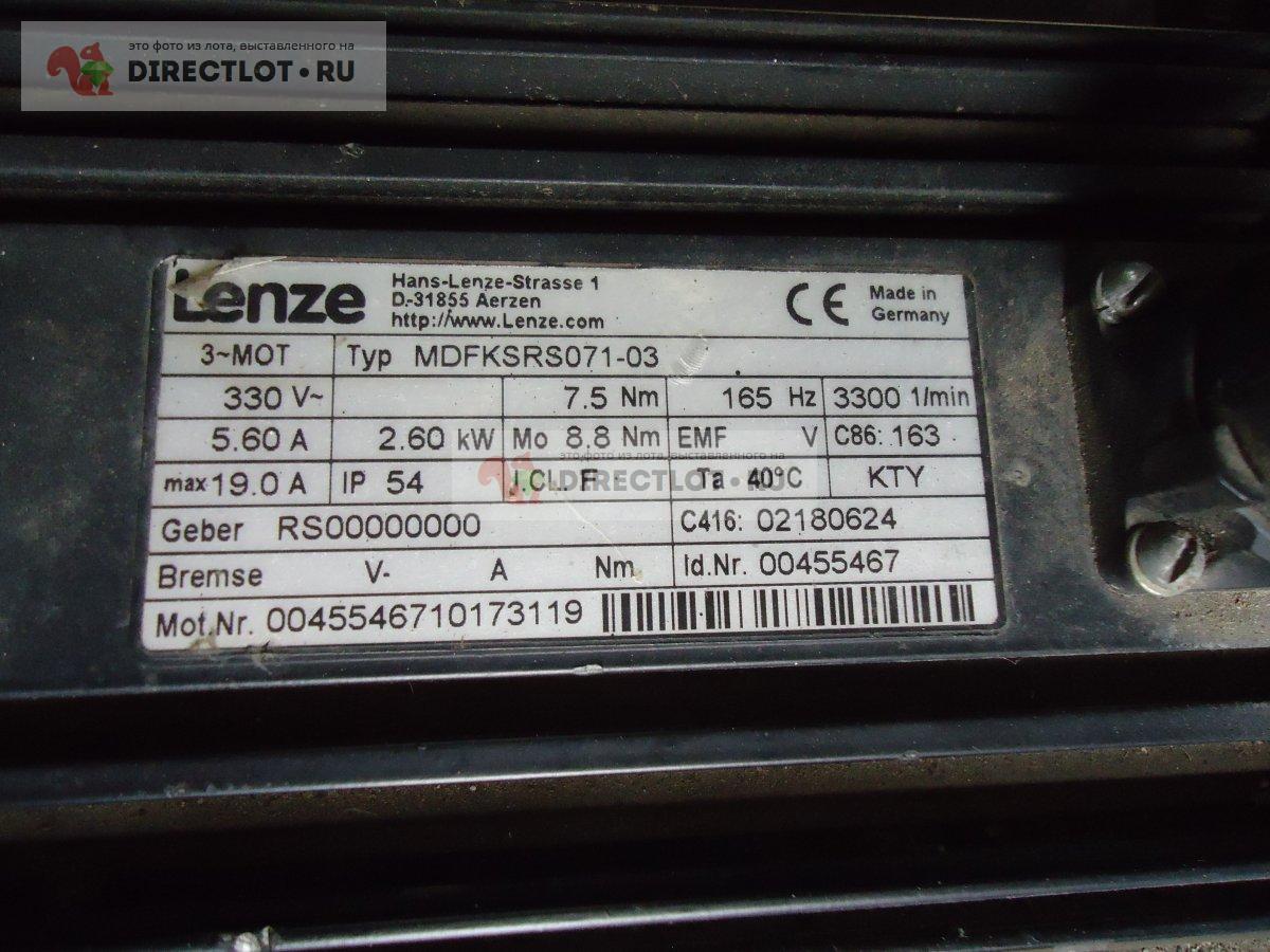

приношу извинения автору темы, но один вопросик, если сервомотор 2,6квт по номиналу 5,6А max 19А
как выбрать частотник к нему, ни какая связь не нужна что бы тупо крутил? сильно не пинайте я чайник

Вероятно, речь об этом моторе?
l382787-4.jpg (5189 просмотров) <a class='original' href='./download/file.php?id=166755&mode=view' target=_blank>Загрузить оригинал (151.16 КБ)</a>
Можно взять родной частотник lenze (маркировку смотреть в мануале), или аналогичного плана http://directlot.ru/lot.php?id=324814
