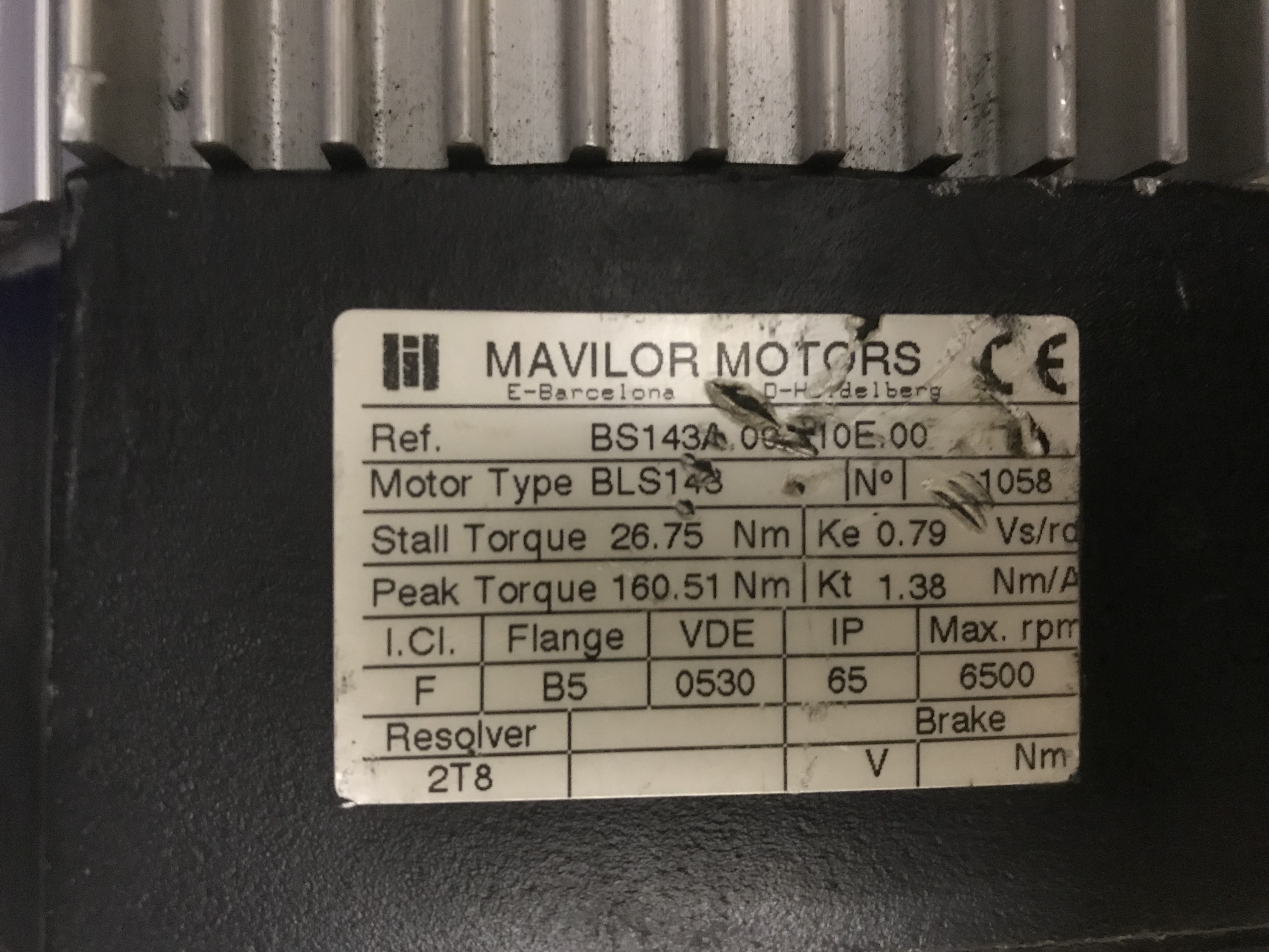

По Лензе интересно- у меня мотор Мавилор с родным резольвером Тамагава. Вот такой.
Будет дороже Яскавы или нет?

botcman писал(а):По Лензе интересно- у меня мотор Мавилор с родным резольвером Тамагава. Вот такой.
Знакомые резольверы, недавно было 4 новых аналогичных TS2630
botcman писал(а):Будет дороже Яскавы или нет?
Как получится, на ебее точно дороже, но иногда у местных проскакивают такие, комплектно с моторами тут же полтора года назад продавали по 15 тыщ 1,5 кВт, 18 тыщ 3 кВт. На 7,5 не видел, но если случайно не наткнуться, то продают очень дорого, кто-то и по 200 тыщ за один привод хочет. Поинтересуюсь сегодня остались ли привода лензе и какой мощности, ценник был адекватный.
