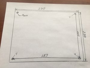

Нужна ровная фрезерованная алюминиевая плита 2мм
Нужна для 3D принтера ровная, на сколько максимально это возможно плита. Основание для грелки и стекла. Толщина 2 или 3 мм прямоугольник 270*220, и отверстия 259*209 отверстия 3мм на рисунке ошибка. Отправка СДЭК или деловые линии если не Москва или область. Оплата на карту сбера или наличные.

Re: Нужна ровная фрезерованная алюминиевая плита 2мм
Плита 2 мм примет форму того, к чему будет притянута. Лучше озаботиться ровностью этой конструкции и к ней уже приделывать необработанный, но чистенький лист...
Dimka дело говорит. Тоньше чем 4-6 ровно отфрезеровать будет проблематично. Уже делал несколько таких столиков
Скрутит "в бараний рог" сразу после снимания со стола.
Но может тут подойдет и относительная ровность.
Но 2мм больно тонкая ей богу.
На 3д принтеры ставят миллиметров 5-6 толщиной, если не больше. 2мм не вариант.Error писал(а):Нужна для 3D принтера ровная, на сколько максимально это возможно плита. Основание для грелки и стекла. Толщина 2 или 3 мм прямоугольник 270*220, и отверстия 259*209 отверстия 3мм на рисунке ошибка. Отправка СДЭК или деловые линии если не Москва или область. Оплата на карту сбера или наличные.
поддерживаю, сам 4 мм фрезеровал заказ, намучался сильно, чем толще тем лучше. 5-6 мм будет норм

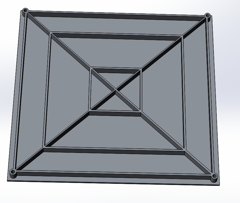

Заказывали подобный столик для принтера. Тоже толщина 2мм но с ребрами. Делался из 10мм листа. (Цельный кусок весил 1,4кг, после фрезеровки 0,3кг). Жесткость получилась не плохая. ширина ребер 2мм. Высота ребер 8мм.
Ну с 8мм ребрами-то ясный пень будет нормальная жесткость.
Форма немного странная, яб наверное срисовал отношения размеров итп с поверочной плиты, но у них обычно соты в том или ином виде.
углы потом ножом делали острыми? или это фото не оптимизированной версии стола под фрезеровку?Taganrog писал(а):Заказывали подобный столик для принтера. Тоже толщина 2мм но с ребрами. Делался из 10мм листа. (Цельный кусок весил 1,4кг, после фрезеровки 0,3кг). Жесткость получилась не плохая. ширина ребер 2мм. Высота ребер 8мм.
Чисто из любопытства: а зачем вообще плиту для принтера облегчать? Какая разница, 1400 граммов или 300? Ей ведь не летать, а тихонечко ползать вверх-вниз.
Её подогревать надо. Чем массивнее, тем дольше разогреваться будет
Чем массивнее, тем стабильнее и точнее будет температура....vershininv писал(а):Её подогревать надо. Чем массивнее, тем дольше разогреваться будет
Вопрос времени легко решается мощностью нагревателя... уж не говоря о том, что основная проблема тут не в массе алюминия, а в том, с какой скоростью тепло в атмосферу утекает, а это зависит от площади. Очень удивлюсь, если время нагрева облегченной и не облегченной будет существенно отличаться.

sima8520 писал(а):углы потом ножом делали острыми? или это фото не оптимизированной версии стола под фрезеровку?
Просто человек попросил столик с ребрами для 3Д принтера, я при нем накидал модельку. Он сказал - Да, такое пойдет. Я ее и вырезал 6мм фрезой. В углах естественно получились радиусы. Все остались довольны. И максимально рациональное соотношение и расположение ребер никто не расчитывал. Но потрогав результат, мне он и самому понравился.
Кокраз летать. Там, я так понял, принтер с так называемым "дрыгостолом". Потому и выбирали полости. Чтоб ускорения не снижать. Движки то нема17.Сергей Саныч писал(а):Чисто из любопытства: а зачем вообще плиту для принтера облегчать? Какая разница, 1400 граммов или 300? Ей ведь не летать, а тихонечко ползать вверх-вниз.
