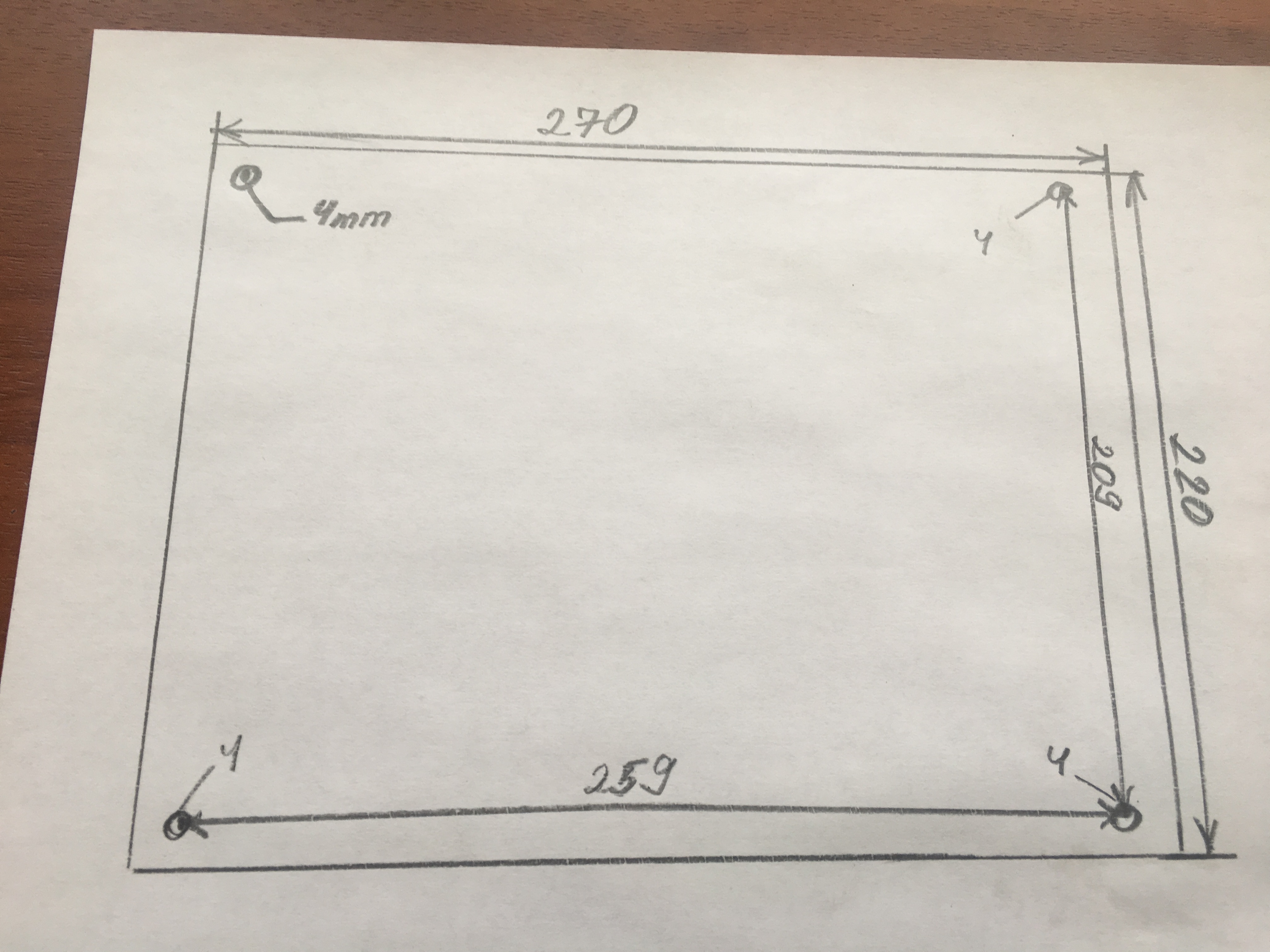

Нужна для 3D принтера ровная, на сколько максимально это возможно плита. Основание для грелки и стекла. Толщина 2 или 3 мм прямоугольник 270*220, и отверстия 259*209 отверстия 3мм на рисунке ошибка. Отправка СДЭК или деловые линии если не Москва или область. Оплата на карту сбера или наличные.

Плита 2 мм примет форму того, к чему будет притянута. Лучше озаботиться ровностью этой конструкции и к ней уже приделывать необработанный, но чистенький лист...

Стекло и силиконовая грелка такой бутер. Который на 4 болтах с пружинами прикручивается к основанию. Но не прижимается

Dimka дело говорит. Тоньше чем 4-6 ровно отфрезеровать будет проблематично. Уже делал несколько таких столиков
Сообщения: 5886
Re: Нужна ровная фрезерованная алюминиевая плита 2мм
Скрутит "в бараний рог" сразу после снимания со стола.
Но может тут подойдет и относительная ровность.
Но 2мм больно тонкая ей богу.

Error писал(а):Нужна для 3D принтера ровная, на сколько максимально это возможно плита. Основание для грелки и стекла. Толщина 2 или 3 мм прямоугольник 270*220, и отверстия 259*209 отверстия 3мм на рисунке ошибка. Отправка СДЭК или деловые линии если не Москва или область. Оплата на карту сбера или наличные.
На 3д принтеры ставят миллиметров 5-6 толщиной, если не больше. 2мм не вариант.
поддерживаю, сам 4 мм фрезеровал заказ, намучался сильно, чем толще тем лучше. 5-6 мм будет норм
