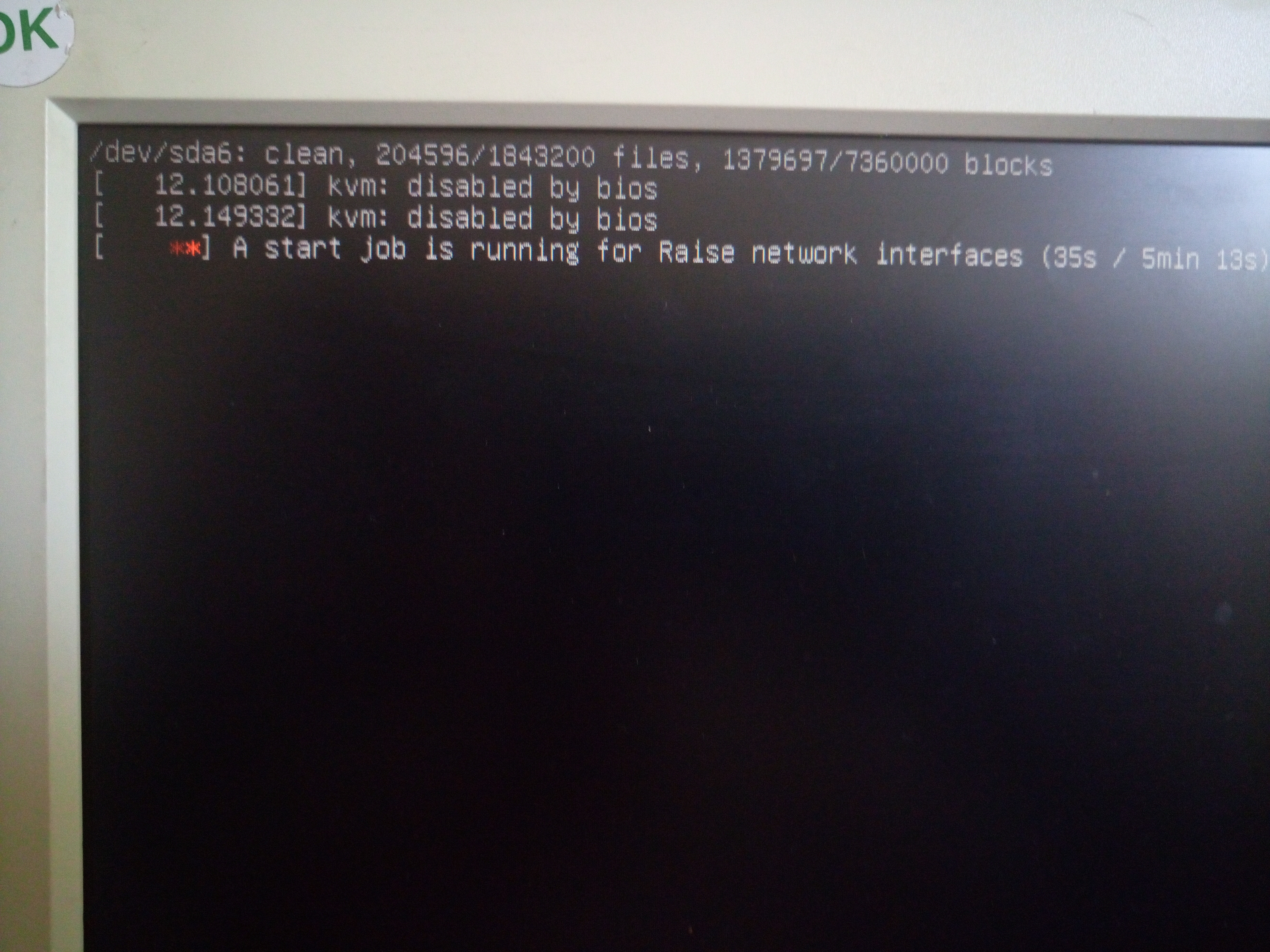

решил установит
Debian 9 LinuxCNC — LinuxCNC Uspace
для тест , там версия 2.7
но при запуск ...
IMG_20190704_143953.jpg (7707 просмотров) <a class='original' href='./download/file.php?id=165849&mode=view' target=_blank>Загрузить оригинал (6.31 МБ)</a>
через минут...две..загружается.
Что говорит о bios ?

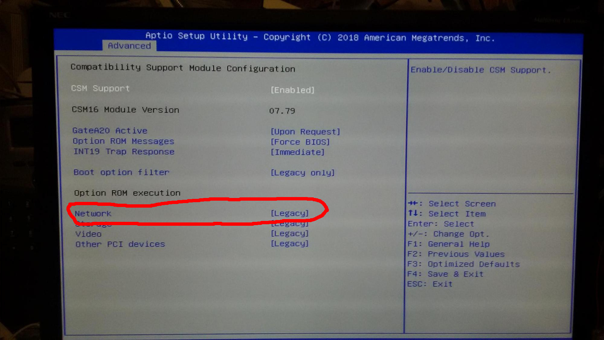

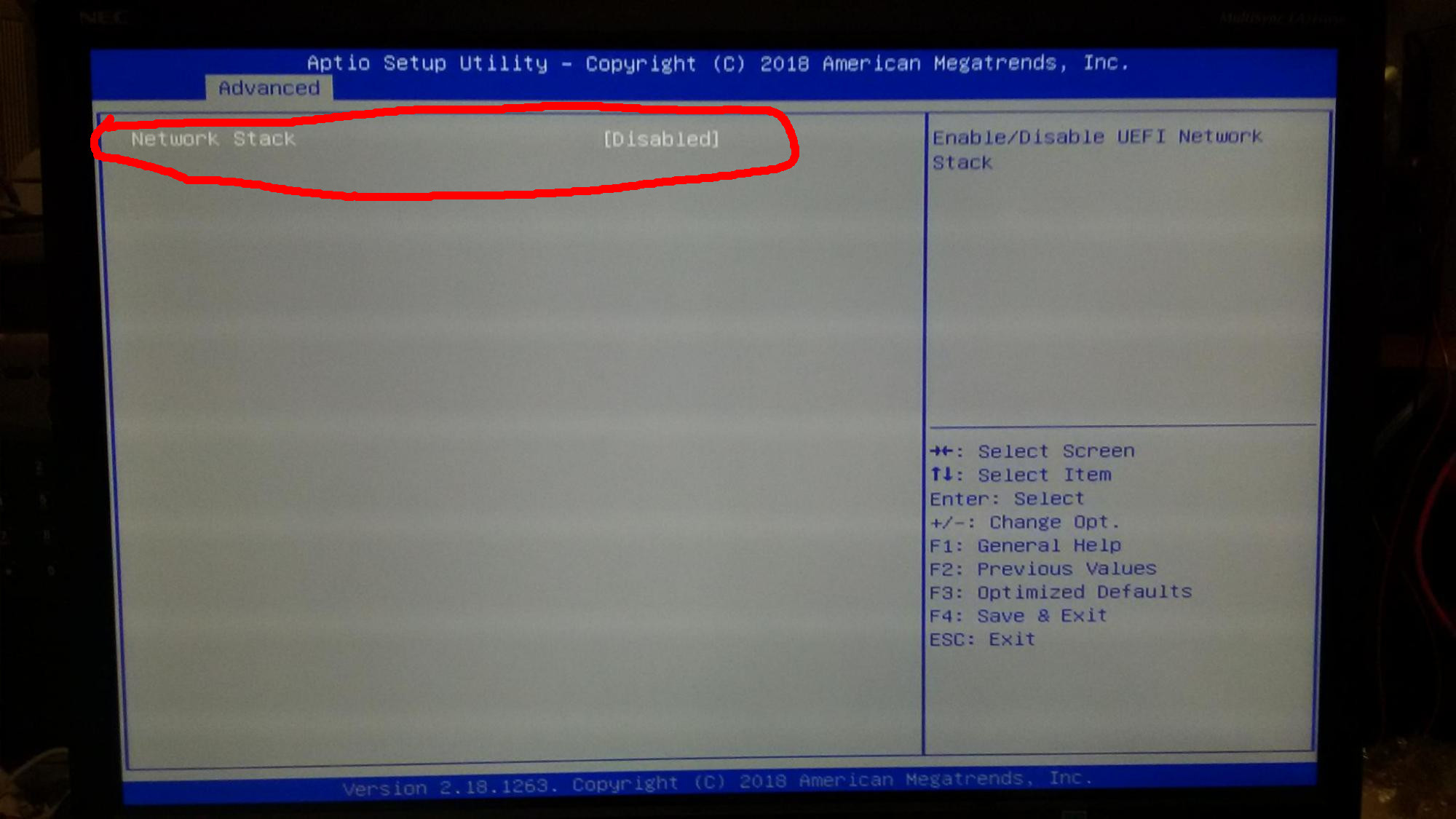

Re: Debian 9 LinuxCNC
dinkata писал(а):через минут...две..загружается.
В BIOS поотключай всё, что касается сетевого интерфейса. В свежих материнках бывает поддержка сетевого стека - её надо отключать.

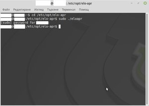

Установил Linux Mint 19.1 и Linuxcnc 2.8 по инструкции
https://forum.linuxcnc.org/9-installing ... stallation
работает !
Пьйтаюс запустит драйвер на тачскрийн HP Compaq L5009mt ... touch USB APR
Установил драйвер Elo Touchscreen Linux Driver - APR (USB) Intel i686 (32 bit) or AMD64/Intel (64 bit)
тач начинает работа пока запущен eloapr
elotouch.jpg (7337 просмотров) <a class='original' href='./download/file.php?id=166118&mode=view' target=_blank>Загрузить оригинал (35.7 КБ)</a>
после рестарт или Unplug and replug USB ..тач не работает .
Нету файл 99-elotouch-........rules , те которьйе идут с архив не подходят для Linux Mint :pssdoff:
Подскажите как редактироват файл, чтоб при рестарт или запуск заработал и тач !!!

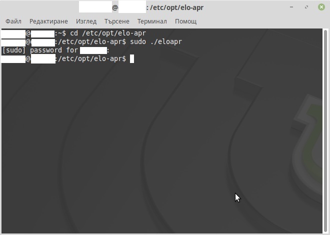

опят надо устанавливат Elo Touchscreen Linux Driver ,
С RT ядро и Linuxcnc 2.8 справился .
Если стартирую и вьйполню команда в терминал :
     cd /etc/opt/elo-apr
  sudo ./eloapr
тач работает до вьйключение
вопрос сейчас как при запуск стартировал Touchscreen ?

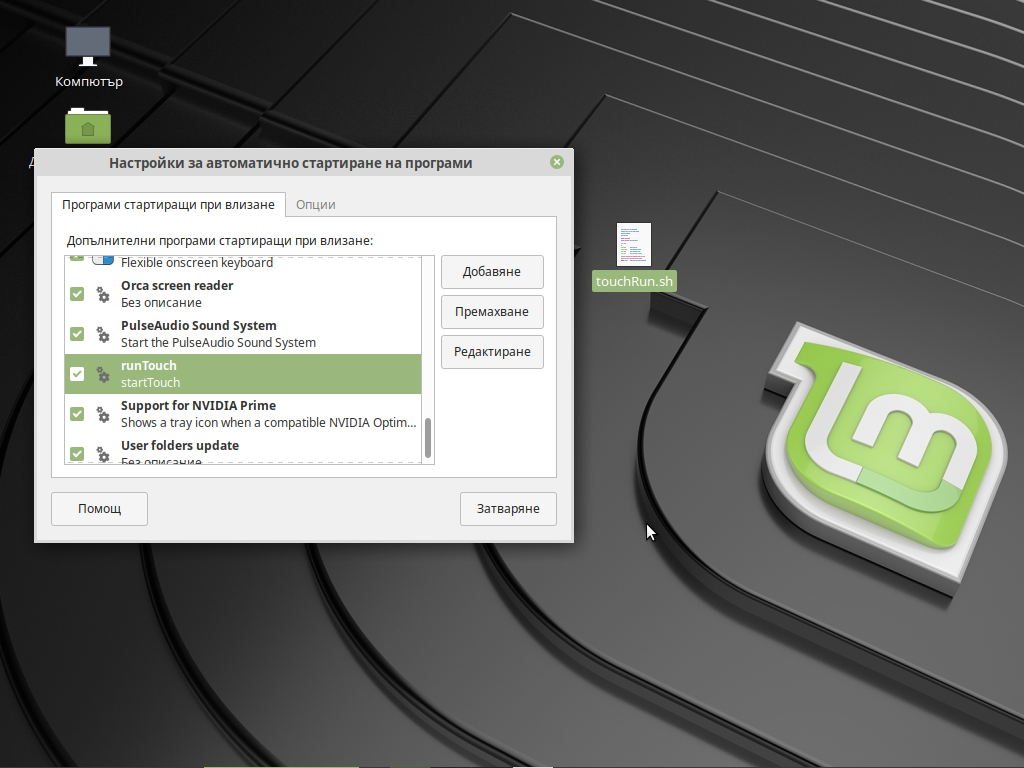

Сделай файл touchRun.sh
Внего положи команду которая запускает драйвер.
Сделай его исполняемым.
Добавь его в автозагрузку.

. Сделай файл
сделал файл touchRun.sh
#! /bin/bash
cd /etc/opt/elo-apr
  ./eloapr
прости моя неграмотност , как редактироват файл чтоб вьйполнил
команда как в терминал :
..cd /etc/opt/elo-apr
      sudo ./eloapr
runTouch.png (6980 просмотров) <a class='original' href='./download/file.php?id=166513&mode=view' target=_blank>Загрузить оригинал (395.19 КБ)</a>
