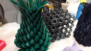

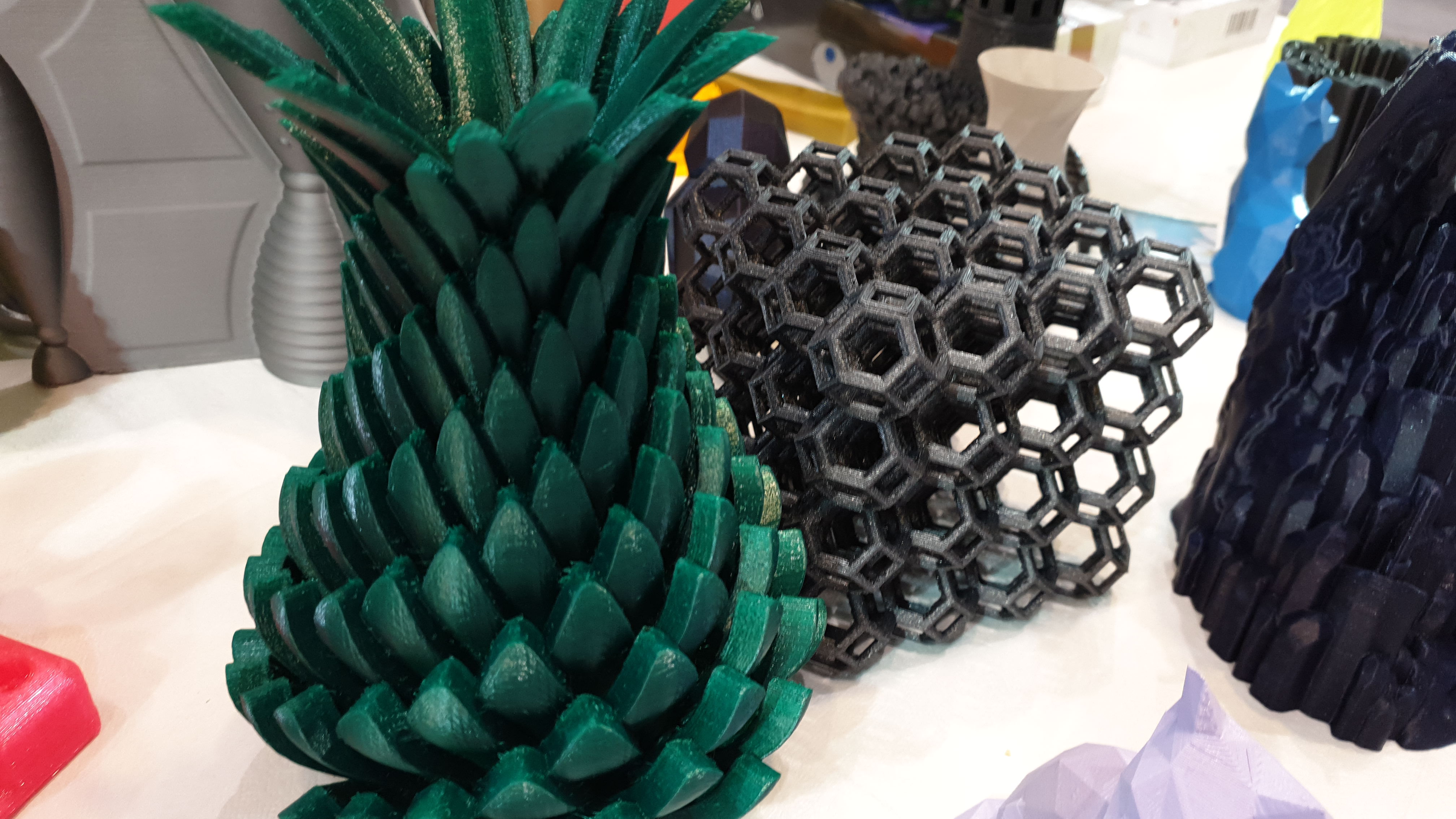

а как карта высот изменится при равномерном поднятии вверх? Если на столе один край выше другого на сантиметр, то и через 20 см вверх разница между краями останется 1 см..А равномерность движения зависит от качества ремней , тех же что и в любом другом принтере.
По качеству, я на выстаке недавно видел принтеры дельта какой то чешской фирмы и их образцы печати, супер пупер просто..
https://youtu.be/TEBt6ptmjls
