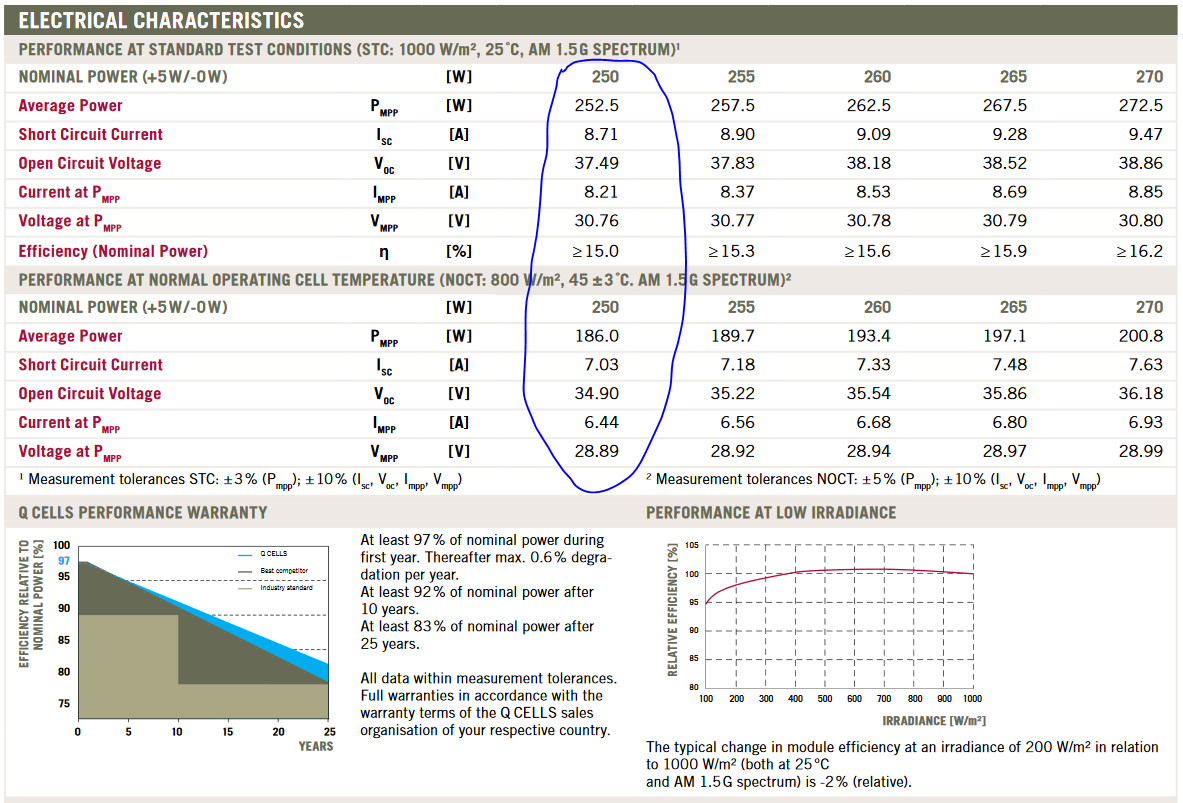

Начать хочу с б/у панели от немецких Q.CELLS Qpro G3:
Снимок.PNG (7507 просмотров) <a class='original' href='./download/file.php?id=165284&mode=view' target=_blank>Загрузить оригинал (168.12 КБ)</a>
Продавец говорит что панель б/у около 6 лет, но за это время панель деградировала только до 95% со стартовых 97%.
- Я так понимаю в рабочих режимах панель выдает около 29В. В пике 35В. Инверторов на 36В нету, значит надо ставить на 24В?
- Для работы панелей в сеть еще надо:
- - контроллер заряда батарей на 24В;
- - инвертор 24В/220В достаточно и автомобильного т.к. панель всего 250Вт?
- В щитке приборов розетки всего дома сидят на одном автомате, можно ли безболезненно подключить инвертор к автомату, но чтобы он во время, например включения утюга, питался от внешней сети, а освещение, ТВ и пр. от батарей?

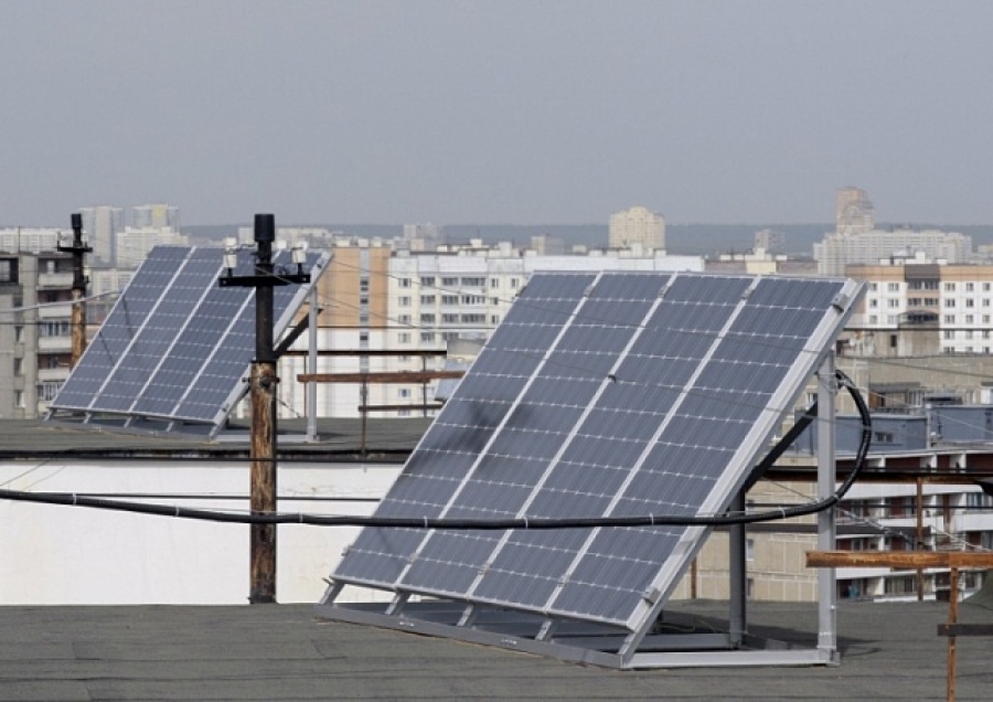

Когда то занимались солнечной энергетикой в Москве (олимпийская деревня). Даже по телевизору засветились: года 3 крутили ролики о том, как хорошо все работает :hehehe:
Солар.jpg (7366 просмотров) <a class='original' href='./download/file.php?id=165306&mode=view' target=_blank>Загрузить оригинал (317.18 КБ)</a>
В то время удавалось выжать максимум 170 Вт энергии в хороший солнечный день с 1 м2.(размер батареи 1.2м Х 0.8м)
Времени прошло достаточно, но кое что помню:
Во-первых, чтобы получить максимум от солнечной батареи необходим контроллер, использующий технологию MPPT. https://www.solarhome.ru/basics/pv/mppt.htm (не реклама, просто статья)
Во-вторых, чтобы получить максимум от солнечной батареи необходим 2-х координатный трекер со слежением за солнцем. Максимум КПД достигается при перпендикулярном расположении плоскости батареи к солнцу.
В-третьих, поверхность батареи должна быть идеально чистой всегда!
В-четвертых, мы использовали гелиевые гелЕвые АКБ, лучшее соотношение по потерям энергии.
В-пятых, в качестве преобразователя =24/~220 использовали перепрошитый бесперебойник APC на 1.5 кВт.
