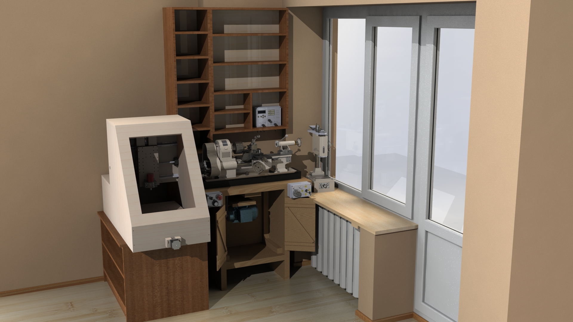

У меня ТВ-16 (в подписи можно на него поглядеть, если ещё не видел). Как закончу уборку, сброшу общий вид моего уголка для поделок.
Примерно вот так будет выглядеть и это всё уместилось в прямоугольник 1.5 х 1.3 м (на 1.3м фрезер торчит) + подоконник:
Room model TB-16_010.JPG (6767 просмотров) <a class='original' href='./download/file.php?id=165265&mode=view' target=_blank>Загрузить оригинал (1023.81 КБ)</a>
Хотелось мк 3002, но к сожалению не нашел такого в Украине. (он по жестче ТВ-16, тяжелей, но по габаритам почти такой же)
Как по мне то фрезер, токарный и сверлильный это минимум, что должно присутствовать в "домашней мастерской".
А по месту уже смотри сам, что туда влезет. Но меньше ТВ-16 не стоит брать. (хотя, зависит от задач и места, так как если есть куда поставить, то можно и на "взрослом" учиться)
