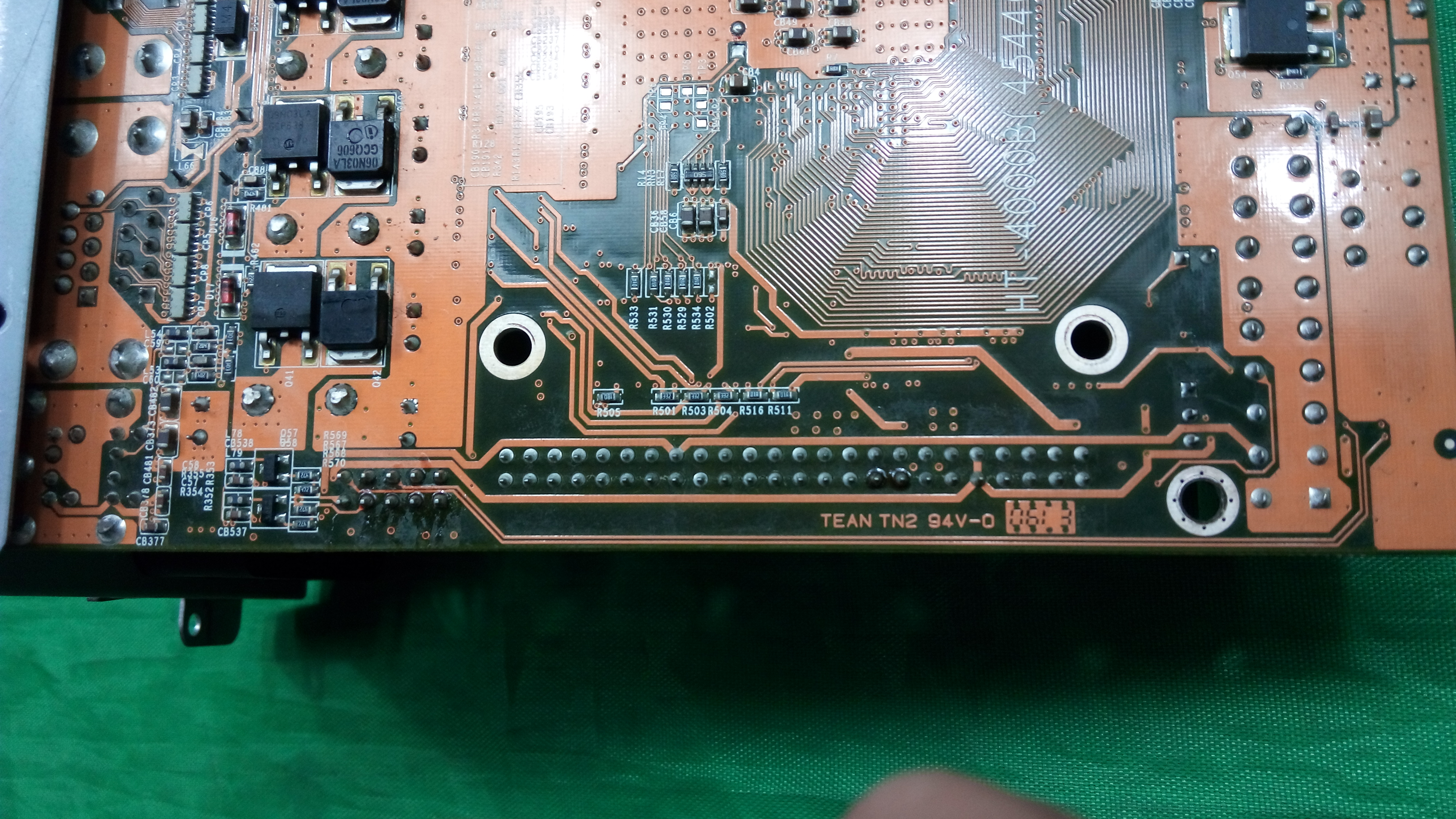

В руках оказался бывший кассовый pos-терминал, с дисплеем и LPT портом. LinuxCNC на нём завёлся на ура. Заглянул внутрь корпуса, а там на материнке есть какой-то странный 48 пиновый разъём. Помогите незнайке понять для чего он. Буду признателен. В корпусе, кстати, есть место под мини аккумулятор, 12V. Возможно, это как-то связано :)

судя по полигонам меди под разъёмом - скорее всего для дополнительного VRM-модуля - всётаки "пентиумы" отличались своим "прожорливым" нравом ;)

Рядом с разъёмом микросхема. Читаете, что на ней написано. Вбиваете в поисковик. Открываете даташит, смотрите, что на 26 и 27 ноге. Также смотрите, что за микруха - например, драйвер последовательного порта - и становится все понятно...

Не то, эта заведует питанием процессора и окружения.
Думаю будет проще найти по названию материнки.

Я, канеш, мастер поиска всякого разного, но по материнке ничего из документов не нашёл. Материнка специального назначения.
http://posiflex.ru/products/archive/mon ... y_185.html
Posiflex HT-4212
Всё, что написано на материнке:
  • HT-4000B( 45440406200 PB )
  • HT4000 REV. H
  • S/N: HT840087
  • 6CR00L
  • HT*4000B10
  • 00 19 17
    20 1E CF
Мелкая 14-ти лапая, рядом с процем - ISL6614A

MX_Master писал(а):Мелкая 14-ти лапая, рядом с процем - ISL6614A
Это тоже для питания.
Re: Неизвестный разъём/сокет (48 пинов) на материнке
Даже и не знаю на какой чип смотреть. Но раз уж этот сокет так рядом с процессором сидит, наверняка, для питания.
Для питания слишком тонкие дороги от него отходят... Подключение к ногам процессора тоже сомнительно - нет там свободных ног для этого. Предлагаю забить на него. :)

Скорее всего адаптер под Compactflash типа такого:

Очень сомнительно. Всякие CF, PCMCIA подключаются к южному мосту чипсета, а это совсем с другой стороны платы...

vit_rus писал(а):Скорее всего адаптер под Compactflash типа такого:
У CF обычный IDE интерфес.
А это как раз переходник.
У CF урезанный PCMCIA. К IDE можно подключить с помощью пассивного адаптера - распиновка немного не совпадает.
Все эти интерфейсы родственники по родителю - спецификации PC Card.

Очень похож на разъём для подключения диагностической пост-карты или для считывания/записи инфы об операциях.. типа "чёрного ящика" :)

Varianty писал(а):Очень похож на разъём для подключения диагностической пост-карты или для считывания/записи инфы об операциях.. типа "чёрного ящика" :)
это всё в ISA/PCI подключается, а они в северном/южном мосту - это тоже с другой стороны платы. На процессорных ногах ловить особо нечего, да и нельзя от них делать отводы в третью точку, да ещё и на разъём, после которого эти линии будут иметь непонятно какую длину и непонятно какое волновое сопротивление.

В этом агрегате встроенный ИБП предполагается как опция. На задней стенке место для гнезда 12V. Может. к нему имеет отношение?
ИБП было-бы проще реализовать до разъёма питания материнки...

Загадка остаётся неразгаданной (:
