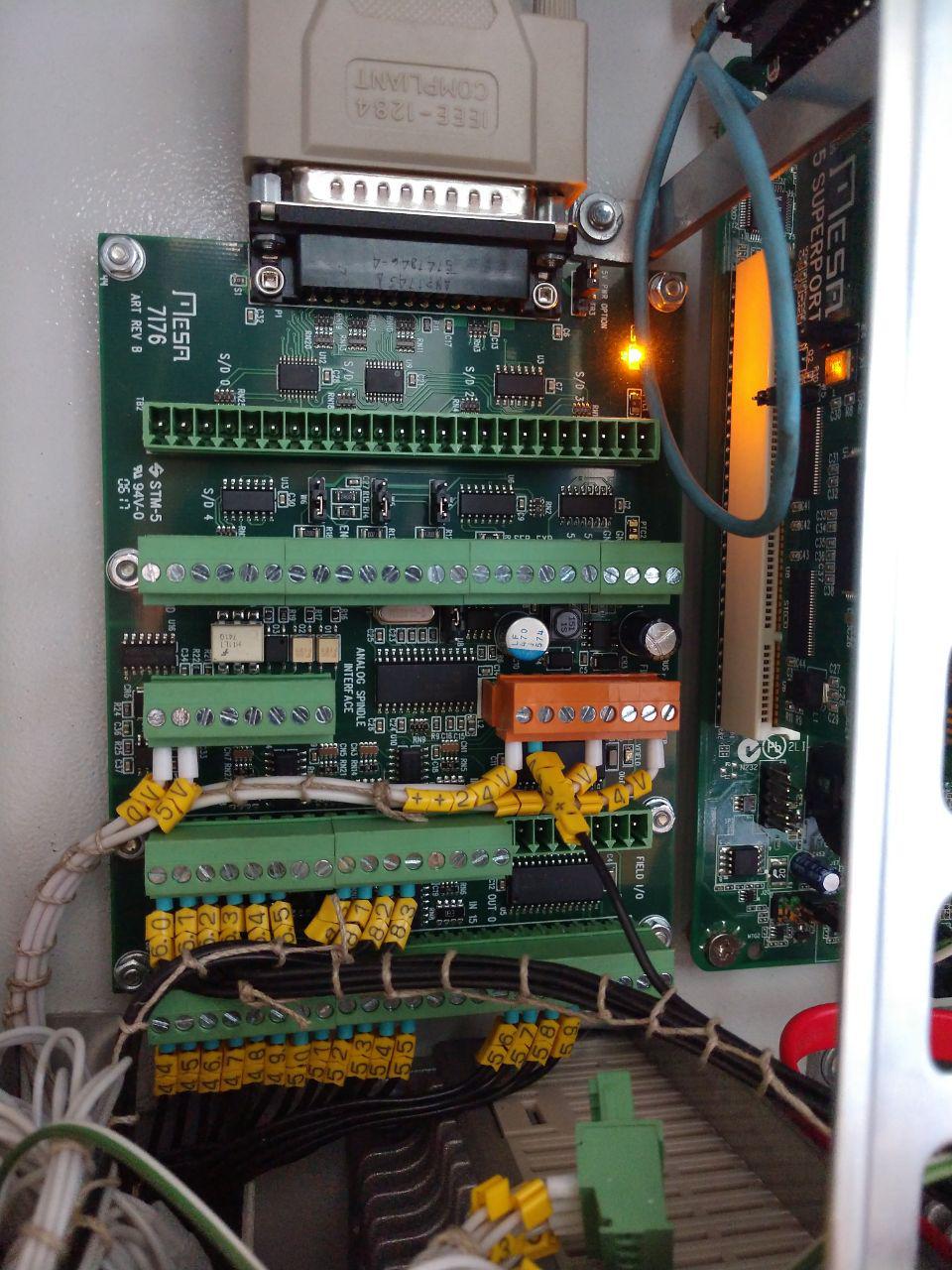

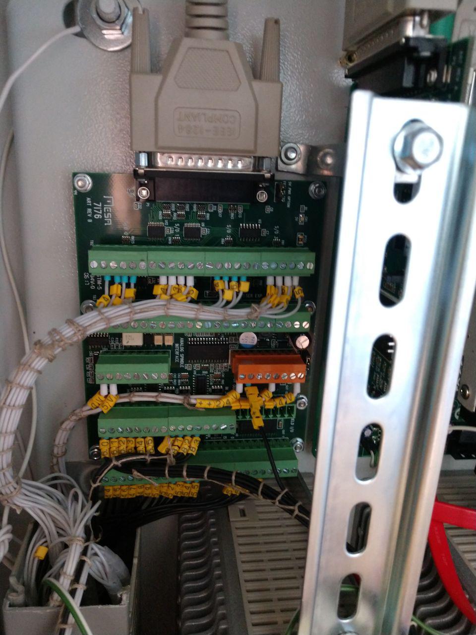

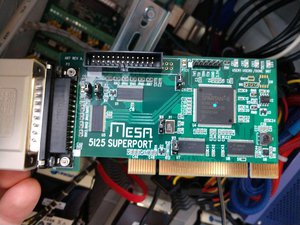

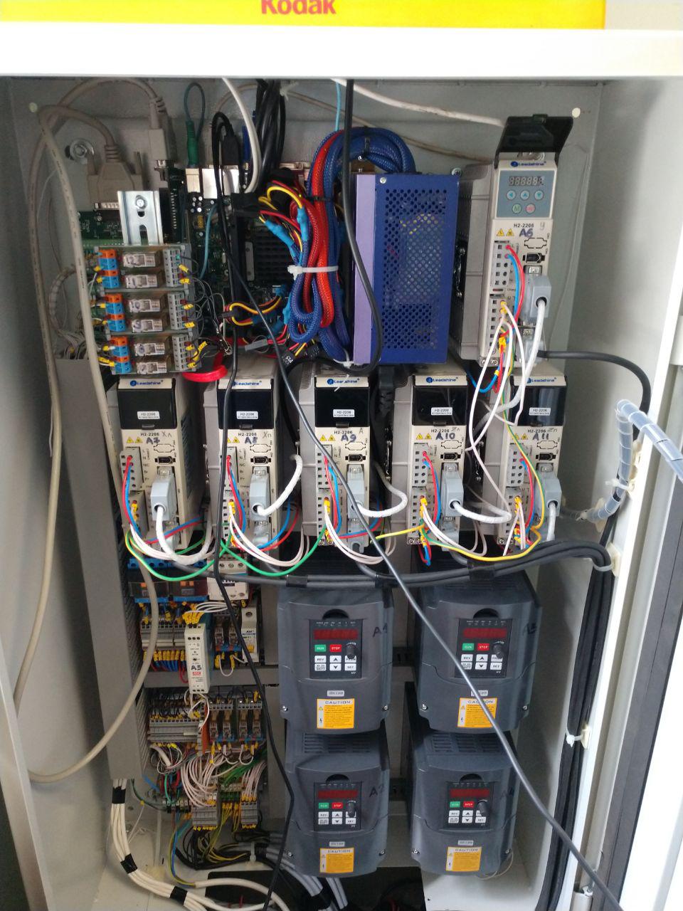

Привет форумчане.
Решил создать новую тему, ибо данная ситуация не описана ранее на форуме.

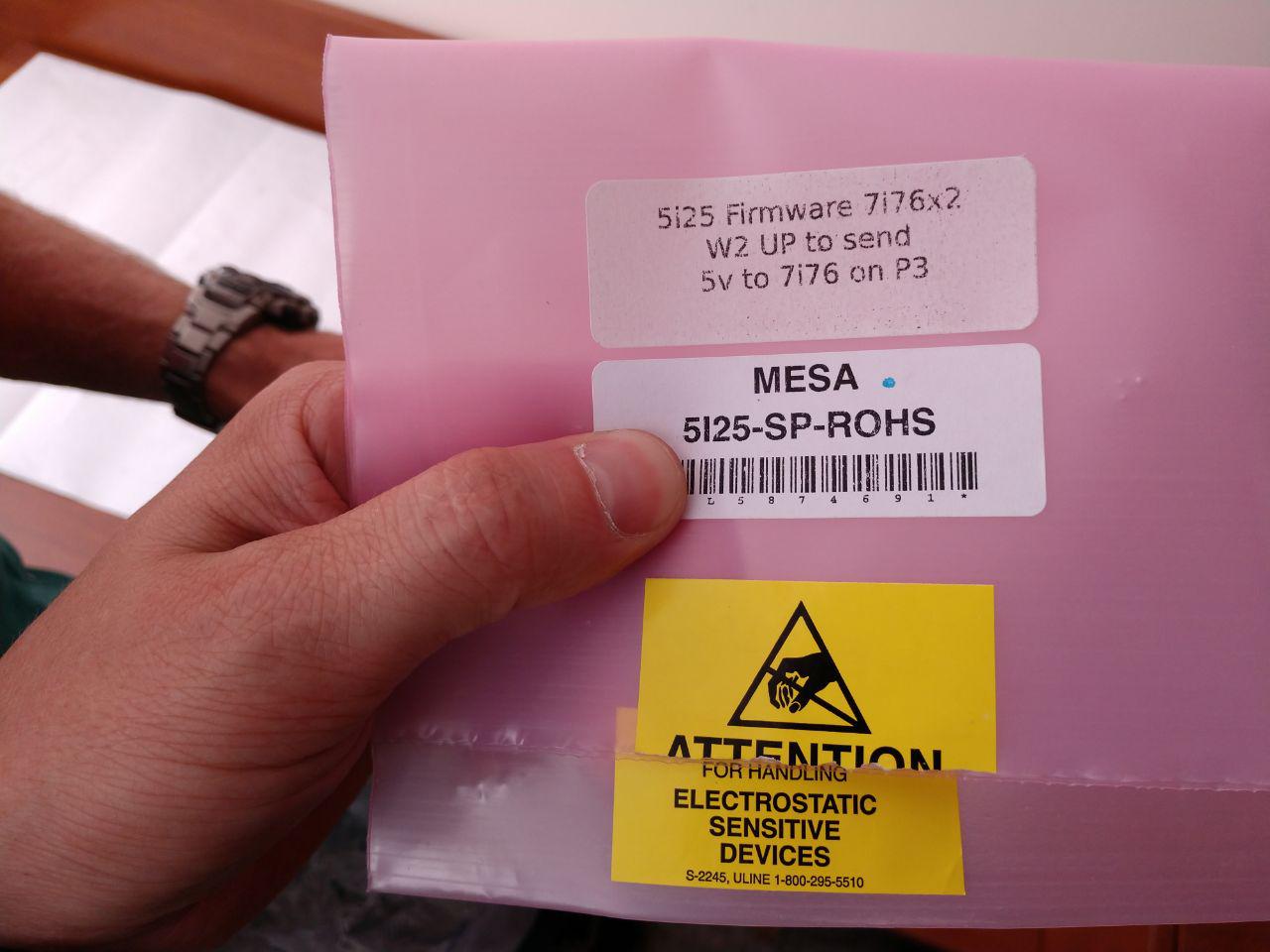

Итак есть MESA 5i25+7i76, к ней подключено 4 шаговика, плата покупалась у Джона с предустановленной прошивкой 5i25+2*7i76.
Питание на 7I76 подано 24в+5в с FPGA (перемычкой), светит как положено 2 светодиода
Логика (концевики) отрабатывают , а с STEP/Dir проблема.
Станок не реагирует на команды передвижения, но когда устанавливается микрошаг выше 1/80 начинает движение шаговика, но движение неравномерное, рывками и передвижение не соответствует заданному...
Конкретнее в режиме от 24.000 и выше импульсов на оборот начинает передвижение в pncconf в режиме тестирования (шаговик с микрошагом 300) соответственно .
С драйверами все ок, протестировано на другом станке с платой stepmaster v2.5.
5i25 на всякий случай была прошита последней прошивкой , результат 0....
Также были испробованы 4 редакции LinuxCNC и другой ПК, но безрезультатно...
В голове только вариант глючного контроллера...
Прошу помощи или совета от комрадов, которые чуть ближе знакомы с Месой.
Буду благодарен за любые идеи...

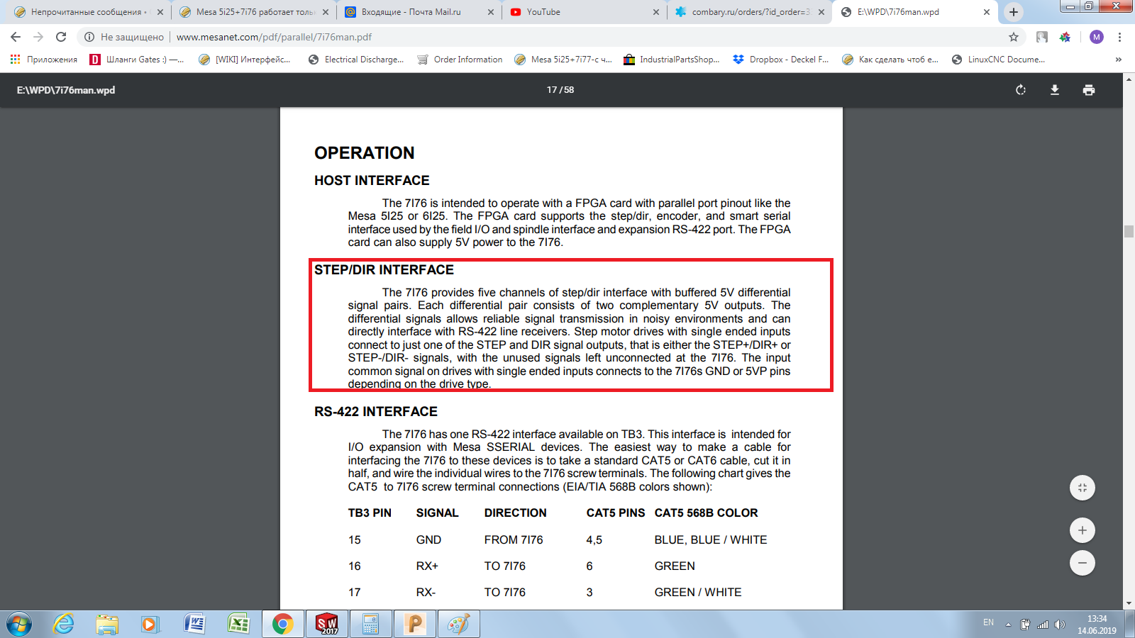

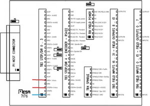

Подключение проводов неправильное. Для подключения сигналов step и dir надо использовать либо общий плюс, либо общий минус. Как на рисунке.
7I76STEP-IOStepdirplusI-Odaughtercard.jpg (11965 просмотров) <a class='original' href='./download/file.php?id=164517&mode=view' target=_blank>Загрузить оригинал (161.85 КБ)</a>

Re: Mesa 5i25+7i76 работает только микрошаг 240000
Сообщение mikehv »
BZ-A писал(а):Согласен, по твоей схеме логично подключить, но ранее подключал все в соответствии 4 пинам и было ок, но с месой дел не было....
Читаем внимательно :)
Сейчас подключено как дифф пара

Спасибо, кажись понял ошибку :thinking:
Но странно почему на большом микрошаге проходил сигнал, но это так мысли в слух...)))

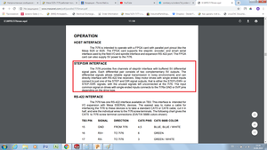

mikehv писал(а):Подключение проводов неправильное. Для подключения сигналов step и dir надо использовать либо общий плюс, либо общий минус. Как на рисунке.
Если у драйверов входы без единого общего провода, то именно так их и надо подключать.

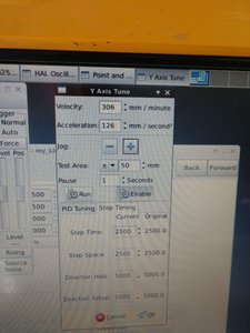

Тут скорее всего либо длительность импульсов слишком короткая, либо несогласованность с драйверами по уровням...
Параметры сигнала установил согласно описанию к драйверам, поэтому хз....
333.jpg (11907 просмотров) <a class='original' href='./download/file.php?id=164531&mode=view' target=_blank>Загрузить оригинал (171.39 КБ)</a>

BZ-A писал(а):Параметры сигнала установил согласно описанию к драйверам, поэтому хз....
Мануал на сервы скинь. Нужна страница с подключением сигналов. И к каким пинам ты подключился.

Подключил к драйверу коннектору CN1 ноги 3-4-5-6 step+/step-/dir+/dir - соответственно

По идее должно работать и от дифференциальных сигналов.
Но все равно попробуй на общий плюс или минус подключи.
Это нижнее значение. Поставь побольше.
Для стабильной обработки сигнала его длительность должна быть не менее 2.5 мкс(при частоте 200 кГц) и не менее 1 мкс при 500 кГц.
Ничего не напоминает?.. :)
В настройках LinuxCNC ты поставил минимально допутимые длительности импульсов. Попробуй увеличить вдвое-втрое...
